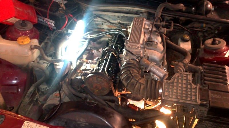

Okei, nüüdseks siis klapisääretihendid vahetatud, omajagu pusimist oli. Ilma plokikaant maha võtmata oli paras jukerdamine, aga selleks poleks meil väga aega olnd et pool mootorit laiali lammutada. Lihtsalt tuli leida vastavad tööriistad(hea kui isa töökohas igast peened tööriistad olemas ), mõnda isegi tartust juurde tellida ning poole päevaga sai see siiski tehtud.
Täna sai ka õli, õlifilter, jahutusvedelik ja termostaat vahetatud. Temperatuuri andurit sai ka uurida, mõõtmised näitasid et asi siiski toimib, natuke puhastada sai ning juhtmeid korrastatud(varemalt on selle kallal nokitsetud, omaaretust on juhtmetega tehtud siiski). Pärast veel nipet näpet asju sai tööle pandud ning ei haise enam üldse. Õlihais ja tooreka hais kadunud, mõnes mõttes mõnus oli seda väljalaskegaasi nuusutada kohe .
Aaaaaaga, päris probleemituks asi ei jäänd. Kui vana termostaadiga oli see asi, et temperatuur püsis konstantselt O peal, nii sõites kui niisama (mootor töödates) seistes, siis uue termostaadiga püsis alguses ilusti O ja R vahel, siis hiljem tiiru maal käies kerkis jälle kõrgemale ja pendeldas sujuvalt O ülemise ja alumise otsa vahet. Jätsin igaks petteks vana termostaadi alles, tea kas usaldan seda uut
Anyways, mõtlesin et ma seletan nagunii liiga palju, et paneks vahepeal mõne sümboolse pildi ka:
