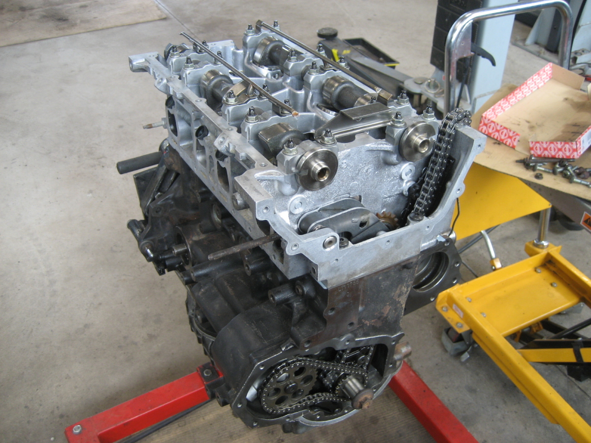

Mootor koos ja peale tagasi tõstetud. Käis täna vaikselt natuke sisse, homme äkki anname pööret ka

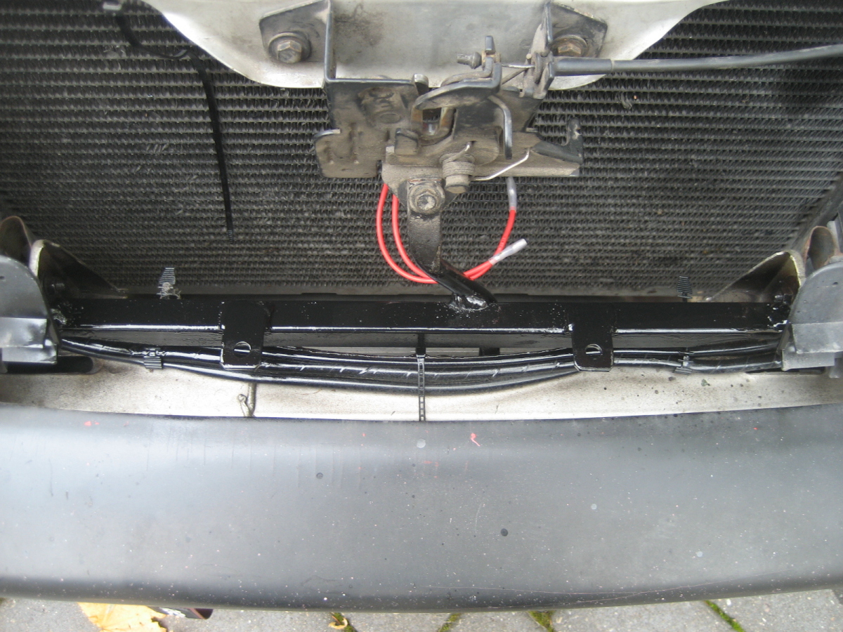

Re: Sierra 2,0i Mannerg #171

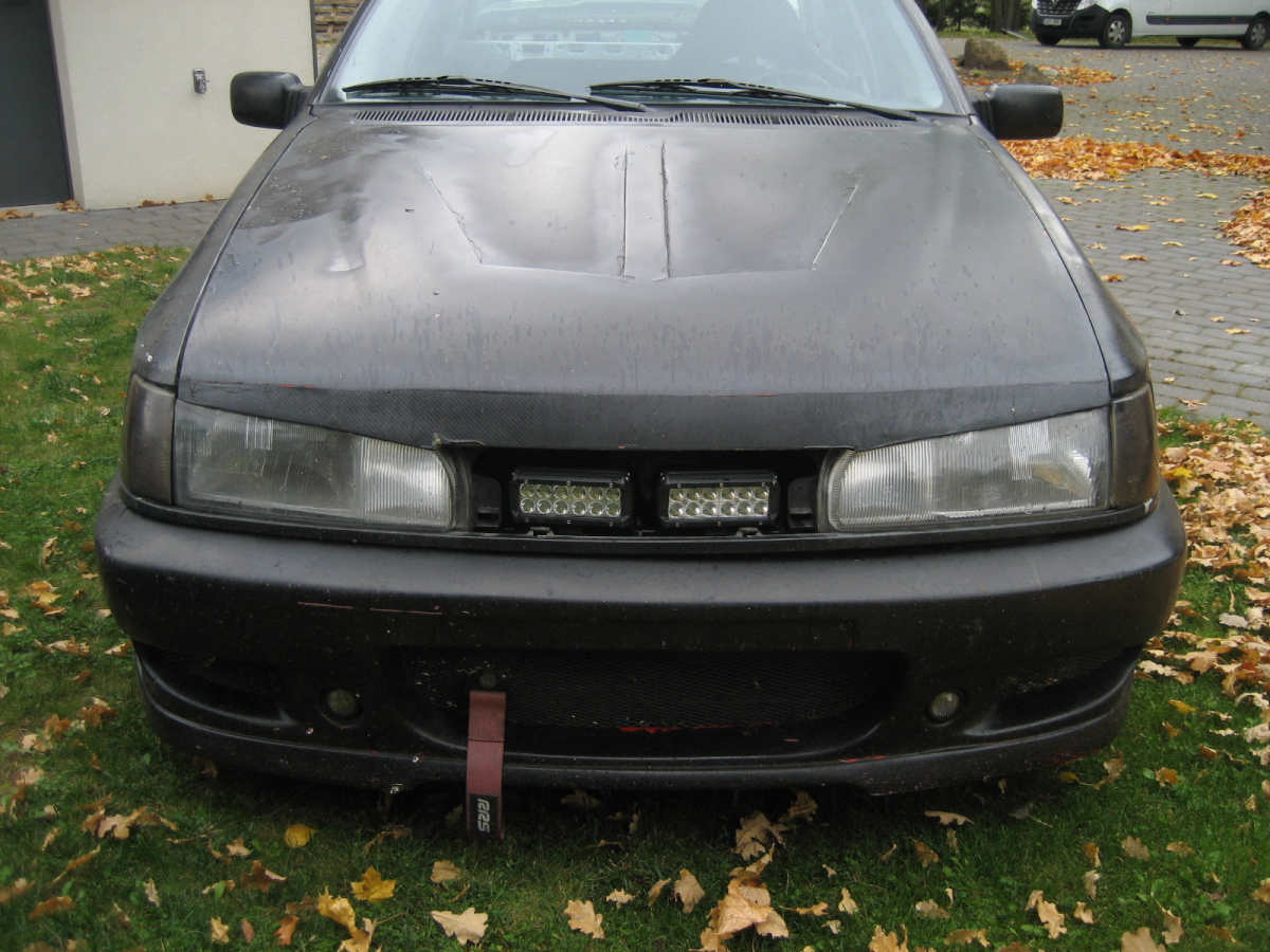

Lisatulede kronstein külge keevitatud ja juhtmestik vana kere pealt ringi tõstetud. Kui värv ära kuivab, saab fonaarikud ette kruvida

Läks Elring 027.860 kaanetihend paksusega 1,58mm. Ja ega neid tihendeid enam kuskilt väga võtta polegi, sai laos olnud viimasest kahest mõlemad ära ostetud

Koos ühe projektiostuga kaasa tulnud uued noname hüdrotõukurid osutusid kohe utiiliks - niipea, kui mootor proovisõidul koormust sai, ole kohe õmblusmasina hääl sees
Esimese hooga kahtlustasime kaanelihvist, ploki ülefreesimisest ja õhukesest kaanetihendist tingitud pähekäimist. Samas jäi tiksumine sisse ka tühikäigul. Kaameraga küünlaaugust vaadates vigastusi ei täheldanud. Lasime õlid uuesti kuumaks (üle 90°C) ja siis kk kaas maha: tõukurid täiesti pehmed. Panime vana kaane seest INA tõukurid tagasi ja probleem kadunud

Kiiruga oli vaja pimeda ajaks lisatuled installida, et viimasel tunnil ka näeks, kuhu rada läheb

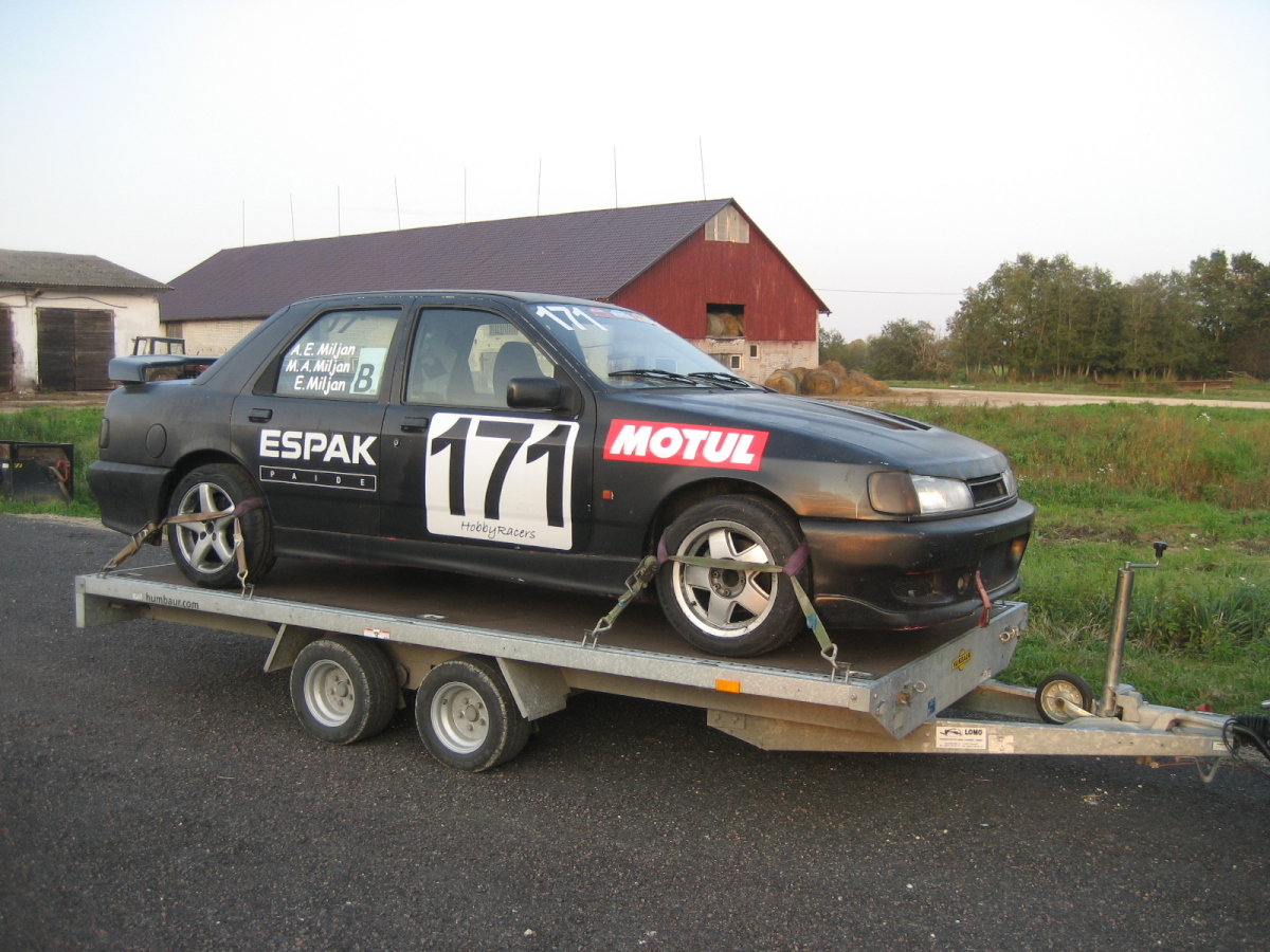

MM24, 03.10.2020, 8h sõit 12:00 - 20:00
Vaatamata sügisesele ajale, pikale kestvusele ja pimedas lõpetamisele tuli kohale rekordarv osalejaid - 54 autot läks rajale ja neist kestis lõpuni päris arvestatav osa
Tulemused: https://www.dropbox.com/s/6c5jqgzq2zh6p ... d.pdf?dl=0
Pildigalerii https://www.flickr.com/photos/190273613 ... 6252110372
Hoolimata pikast sabast juba varajasel hommikul, sai tehniline läbitud kenasti õigeks ajaks ning masin ka stardirivisse paigutatud.
Läbisime 8h jooksul 239 ringi, ehk 765km ja parim ringiaeg oli 1:40,133 RC ennustatav optimal lap 1:38, max kiirus 165km/h
Kuna meie tiimi 3. liige oli eelmine päev haigeks jäänud sõitsime vaheldumisi kahekesi.
Tahvlit oli vaja kogu aeg vaadata, et lubatud limiiti lõhki ei sõidaks. Lihtsam oli vastavalt liiklustihedusele keskenduda mingite rajaosade lihvimisele ja mujal rahulikult võtta. Tase on jõudnud sinnamaale, kus 13 tiimi sai parima ringi kirja ajaga 1:40,xxx Sõidetakse stabiilselt ja kui peale tankimise ajakulu ei tule, siis esimesed kolm tegid 254, 252 ja 250 ringi.

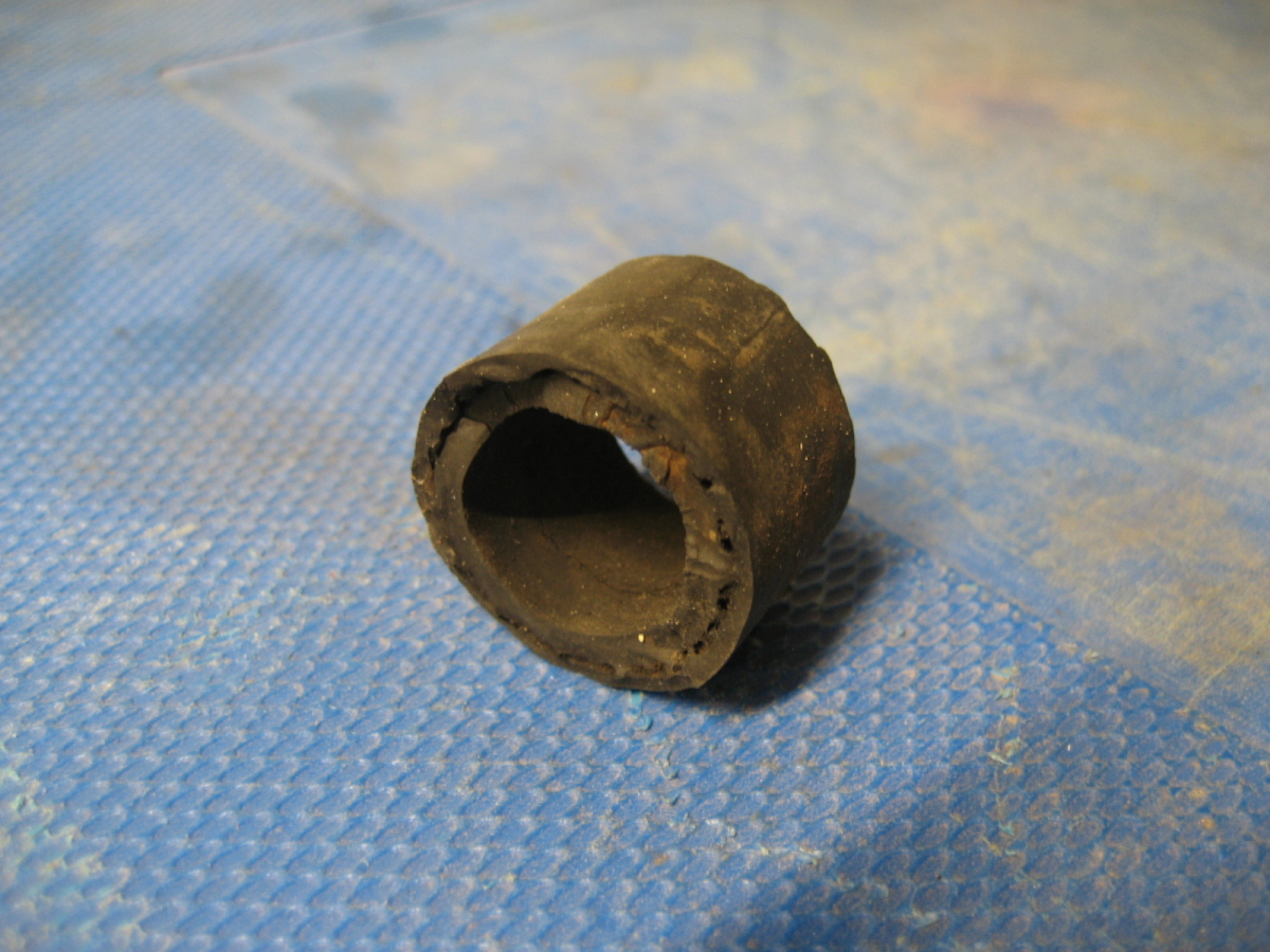

Meil nii hästi ei läinud. Juba ühel varasemal sõidul oli probleemiks salongi soojendusradika voolik, aga ma olin selle ära unustanud. Juhtus sama asi, st plokipoolse ühendusklambri serva tekkis pragu, kust hakkas jahutusvedelikku pritsima, mis tegi süütejuhtmed märjaks ning mootor hakkas vahele jätma. Stuts asub väga ebamugavas kohas ja nii voolikutüki kättesaamise kui ka lühemakslõigatult koos klambriga tagasisurumine võttis veidi aega. Jäime selle parandamisega esimestest 14 ringi maha. 7. ring venis üle 19 minuti pikaks

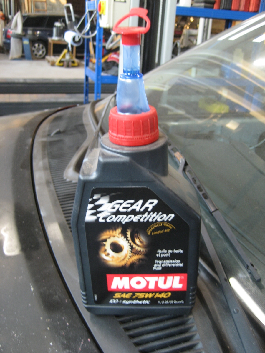

Varem sõitsime MT75 kastiga, mille ülekannete rida vs rajakasutuseks muudetud ülekannetega kast, mis viimasel sõidul all oli:
varem praegu
3,89 .. 3,61
2,08 .. 1,93
1,34 .. 1,44
1,00 .. 1,00
0,82 .. 0,83
Kui kiiremad kaks esimest käiku on praeguse peaülekande (3,92) juures väga head, siis 3. käik oli Audru rajale täiesti ebasobiv. 2. käik muutus stardijärgses kurvis täitsa kasutatavaks ja kolmandale vahetus oli ka hea, aga 3->4 vahe läks nüüd liiga pikaks. Kui 3. piirajas 4. peale vahetada, kukuvad pöörded nats alla 4000 ja seal enam minekut pole. Lisaks jõuab aeglasema kolmandaga nüüd kolmes kurvis niimoodi piirajasse, et 4.-ndat sekundiks-paariks panna pole mõtet.
Lisaks selgus, et 4. käigu sünkrod pmst puuduvad ja 3. omad on ka väga lõpukorral. Nagunii tuleb see kast nüüd lahti võtta ja panna uued sünkrod ning kiirem 3. käik sinna tagasi.
Pimesi sõidust niipalju, et olin ühes jorus 4. auto ja kui esimene murule lasi, käisime kõik kolmekesi tema tulede sabas sama trajektoori läbi
Ehk isegi päris heade tuledega on pidurdus- ja sissekeeramispunktide leidmisega keeruline, sest vahel jäävad need natuke profiili taha varju. Nii hea see lihasmälu veel ei ole, et mõnest teisest kurvist ja peeglitest sähvivate vihkude käes alati apexile õigesse kohta ja õige kiirusega pihta saaks.
Oleme enne sama õliga kahe erineva kastiga sõitnud: ühel ei esinenud mingeid lülitumisprobleeme ja teisel kõrises ainult 2. käik, seega ei usu, et probleem on õlis. Ma olen muidu ATF-i nõudvatesse BMW kastidesse sama õli pannud, ei probleeme ja muide kogu bemmicup sõidab selle õliga. Diffrites sama ja isegi see õli kipub kestvussõitudel peaülekandes keema minema.
Nagu ma kirjutasin, 1. 2. käik on väga OK, aga 3. peab tagasi panema 8V -dohc- oma, mis on 1,34 ülekandega. Sellelt 4.-le vahetus oli ühtlasem, praegu toob 4. pöörded liiga alla. Variant on veel kasutada diisli 3. käiku, mis peaks olema 1,36

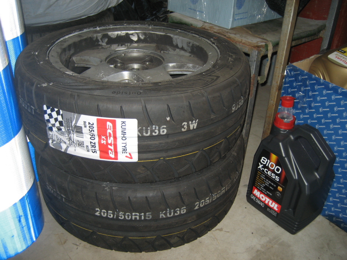

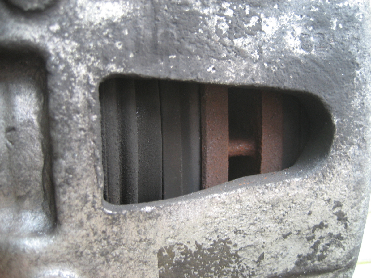

Kasutame oma Sierral Bosch tänavaklotse. Eestis laos ei hoita, aga on tellitavad 2-3 tööpäeva jooksul. Peavad vastu väga hästi, kuigi grip pole Ferodo DS2500-ga samaväärne. Aga meie kerge auto all on pidamist küllaga. Ei ole tavalistest palju kallimad ka: esimeste komplekt 25€, tagumistel 18€. Esimesed kestavad 8h sõidu ka kuivaga vabalt ära, tagumised käivad vähemalt 2 sõitu, põlema ei lähe. Ferodo DS2500 esikomplekt maksis 130€ ja kestis 6 sõitu.
Peale viimast 8h sõitu on esiklotsidest alles üle poole
