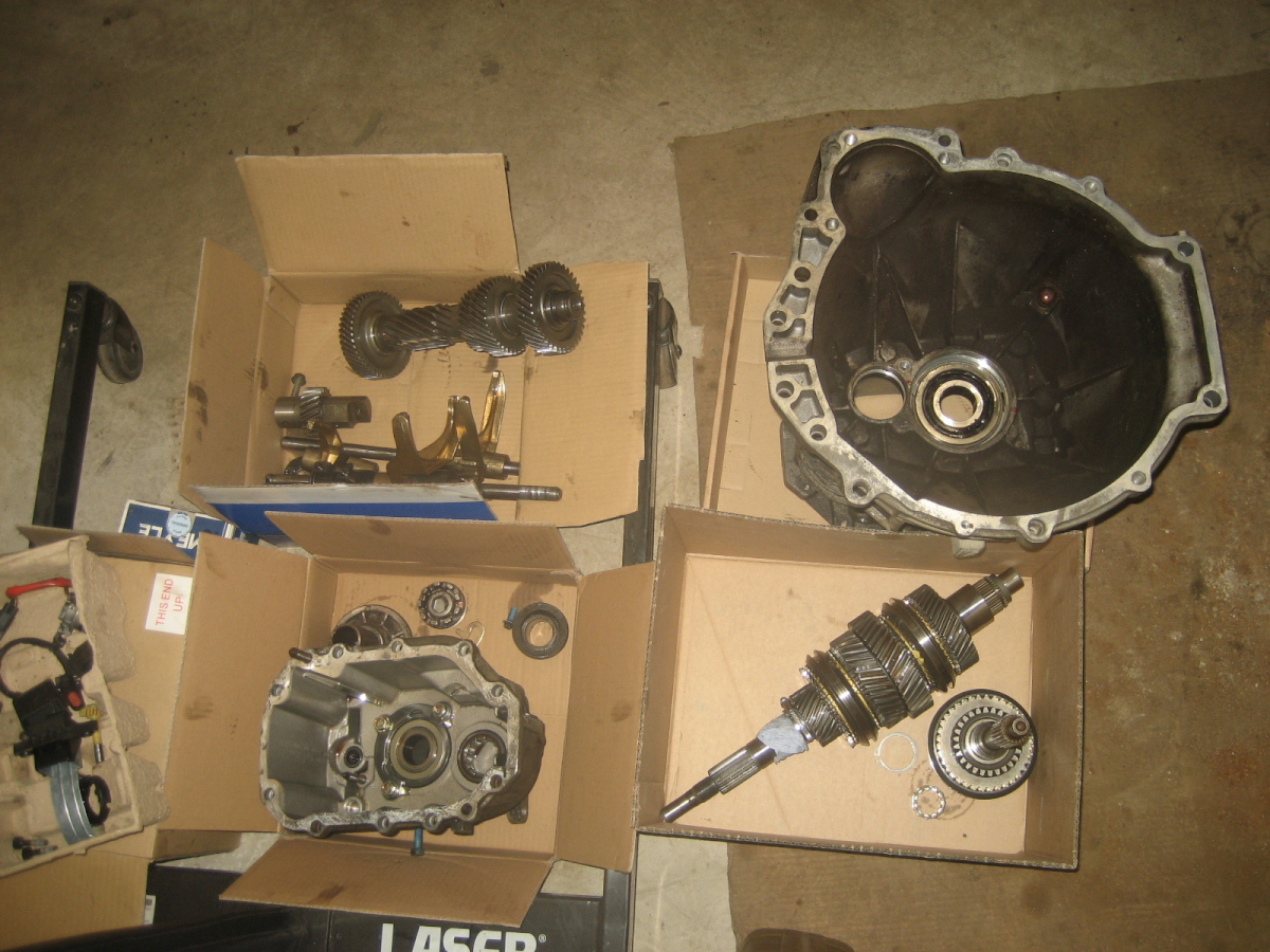

Lahkame käigukaste:
All olnud kastis pmst puudusid 3. ja 4. käigu sünkrode kutsikad, doonoril oli 2. käigu sünkro lõpuni ära kulunud. Kuna uusi tükke eriti saada pole või iga jublaka hind on üle 50€/tk, siis lapime kahest ühe enam-vähem töötava kokku.
Kui kellelgi vedeleb uusi MT-75 kasti sünkrosid, laagreid või tihendeid, siis olen avatud pakkumistele

Kahest kastist õnnestus üks mittekõrisev kokku laduda, see läks ka alla ja talveks sisse MT-75 õli. Praeguse -16°C juures oleks sinine vist liiga paks

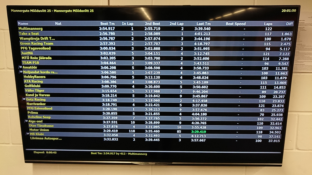

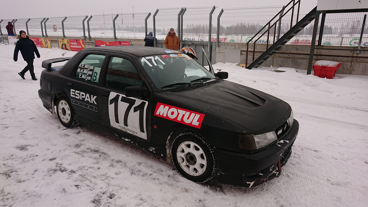

Nagu oletasin, tuligi lamellisõit. Tehniline läks probleemideta, aga boxi pääsemisega oli tegu, sest jäätunud vallid oli mõlemal pool maja ees. Õnneks lükati vähemalt ühelt poolt need Avandiga ära ja saime auto treilalt maha laadida. Rajale läks 31 masinat ja päris paljud pidasid selle 8h vastu. Meie stardipositsioon oli tagantpoolt kolmas. Sõit toimus sellises rajakonfiguratsioonis: https://www.dropbox.com/s/sd15j021o4xzg ... 5.pdf?dl=0
Tulemused: https://www.dropbox.com/s/5apuysk1cxqd8 ... .xlsx?dl=0
See oli kõige veidram MM, millel ma seni osalenud olen. Lamellide poolt poleeritud jää, vahepeal tuiskas ja siis tibas vihma, õhtupoole kiskus uduseks ja lõpuks hakkas veidi lund sadama. Mingites kohtades pmst puudus igasugune pidamine ja pimedas oli täitsa sürr juba sõita. Parema pidamise huvides sai pagassi paigutatud 50kg betooni
Paar korda tõmmati meid vallist lahti ja mõnest spinnist õnnestus ise liikuma saada. Väga suurt hävingut ei olnud: meile pihta ei saadud ja meie ei saanud kellelegi pihta

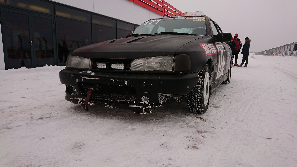

Siiski muutus esistange pisut räbalaks ja tagastange sai ka ühes vallis natuke kannatada. Siit üleskutse, kui keegi oskab juhatada aerodünaamilisema kujuga kergeid Sierra stangesid, palun andke infot!

Üldjuhul tehti kiireimad ringid sõidu esimeses otsas, va üks 4-veoline Fiat, kus härrad said sõitmise selgeks alles viimaseks ringiks
Tulemuste kokkuvõte ilmselt päris pädev ei olnud, sest transpondrite akud hakkasid külmas nõrgaks jääma ja sõidu lõpupoole kippus mitmeid ringe logis vahele jääma. Rajatabeli järgi tegime 103 ringi, aga meie oma RaceChrono luges kokku 109 ringi. Parimaks ringiajaks jäi 3:06,796, mis tuli 5. ringil. Kütust kulus selle 8h jooksul vaid ca pool paaki, ökopill - 350km rajal
