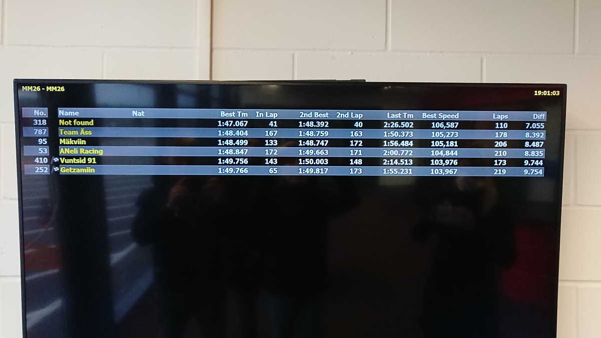

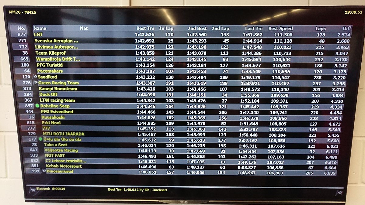

MM26, 09.05.2021, 8h sõit 12:00 - 20:00
18. aprillil ei lasknud viiruslik olukord üritust korraldada, võimalus tekkis alles 9. mail, pealtvaatajad ei olnud lubatud.
Päev enne üritust peatati registreerimine, sest muidu ei mahuks masinad rajale ära
Kohale tuli 53 ekipaaži, kõigile ei jagunud transpondreid, neid toodi linnast kardikeskusest juurde, et ajavõtt toimiks.
Ettevalmistuse käigus läksid vahetusse piduriklotsid, uued õõtsad ja rooliotsad, sillaregull
Talvel kannatada saanud esistange lasin klaasplastiga ära lappida

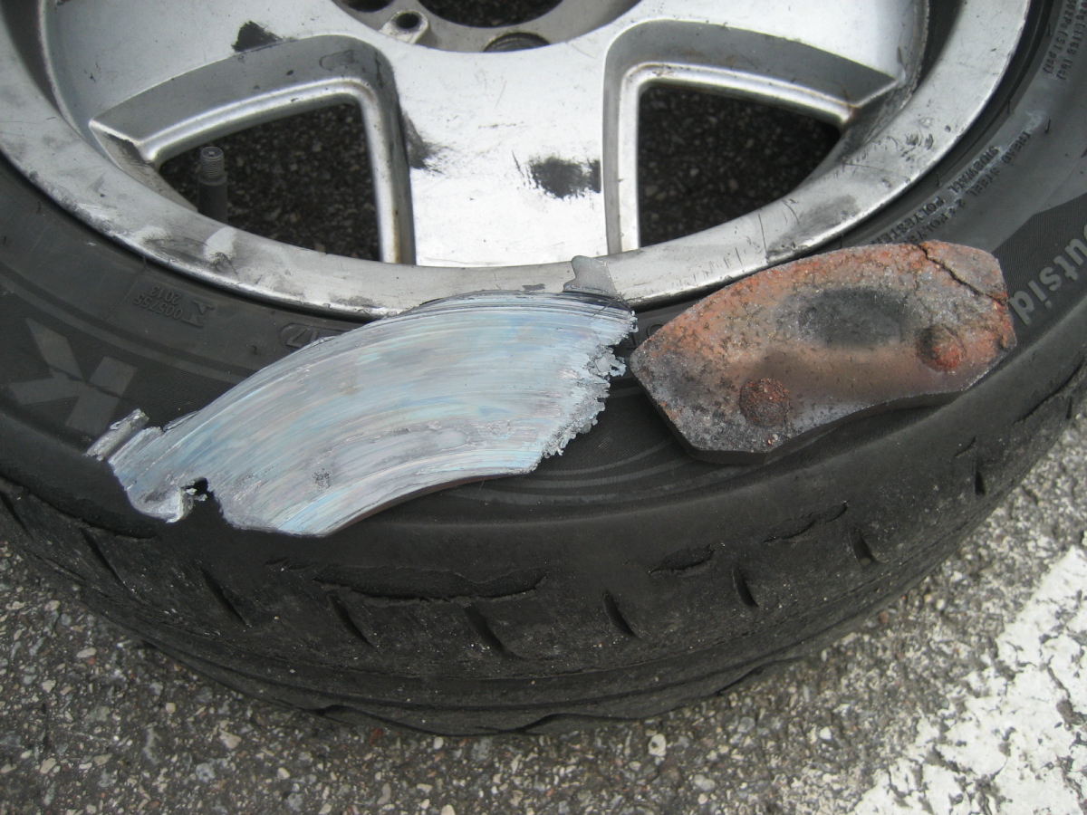

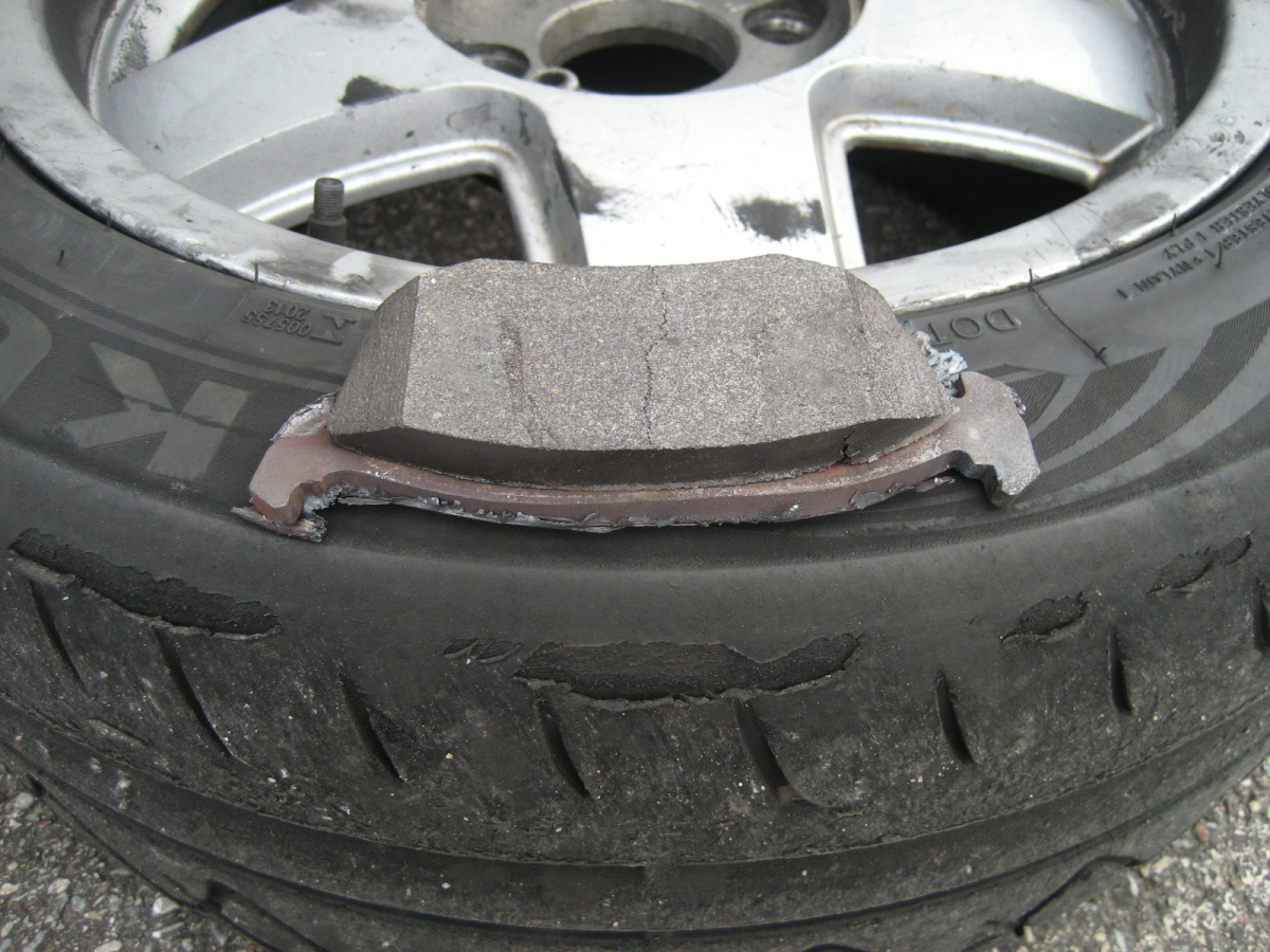

Hoolimata sellest, et kiirustades oli üks esimene parem piduriklots suportisse läinud valepidi ja see tuli ühel hetkel sõidu ajal ära vahetada. Esirehvid hakkasid ka otsakorrale saama...

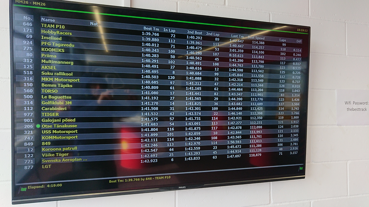

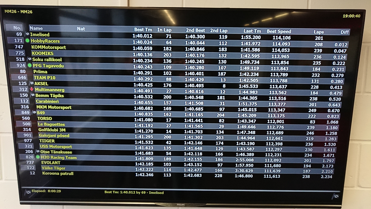

Tegime kokku 208 ringi, parim ringiaeg RC järgi 1:39,88 ja optimal lausa 1:36,96 - peame tihti enne ajavõttu pidurdama, et mitte lubatud limiiti 1:40,00 lõhki sõita. Sõidu lõpupoole sai otsa RMFD genekas, mille paigaldasin märtsis 2018 ja see kestis rajal kokku ca 80 sõidutundi. Pool tundi enne ametlikku lõpuvilet sai tühjaks ka aku, süütevoolu nappis ja masin ei käinud enam eriti. Video https://www.facebook.com/mannergutemv/v ... 806165272/
Tulemused: https://www.dropbox.com/s/rmwnvx4ea4xd4 ... .xlsx?dl=0
Nagu näha, sõidab 14 tiimi ühe sekundi sisse

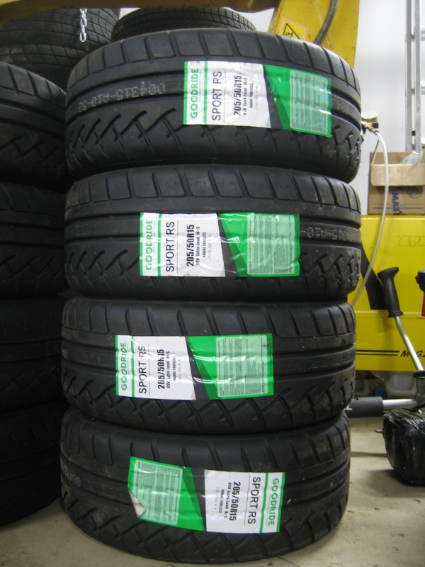

Rehvipõua tõttu soetasin 2 jooksu Goodride Sport RS 205/50R15 rehve, mis kahjuks ei olnud ikkagi Kumhodele võrdväärsed
Ettevalmitusena sai tehtud mootoriõli vahetus ja alla pandud uued piduriklotsid ning rehvid.
Vahetusse läksid ka vasaku poole tagumised rattalaagrid.

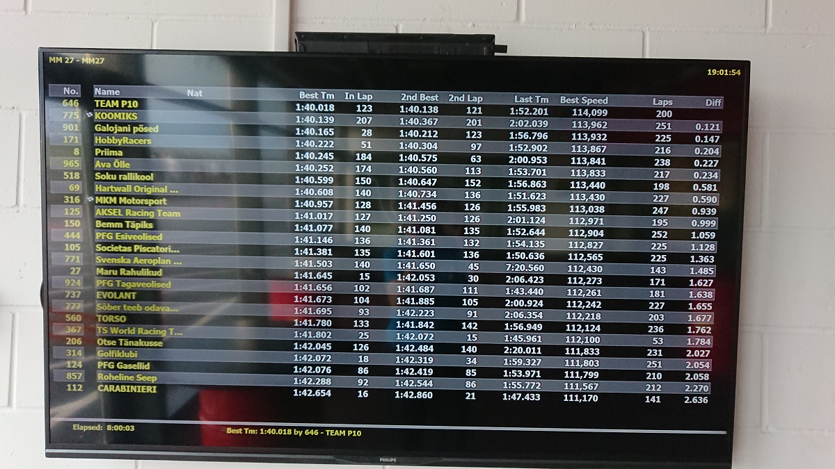

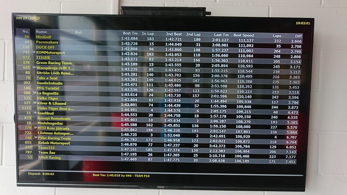

MM27, 27.06.2021, 8h sõit 12:00 - 20:00
Sõitsime lõpuni, 216 ringi ja parim aeg RC järgi 1:39,49
Video https://youtu.be/S4qFTRvfU_4
Tulemused https://www.dropbox.com/s/x0da6xsakoz9c ... .xlsx?dl=0

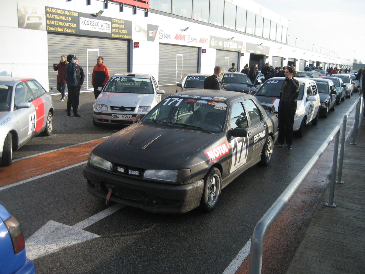

Stardirivis

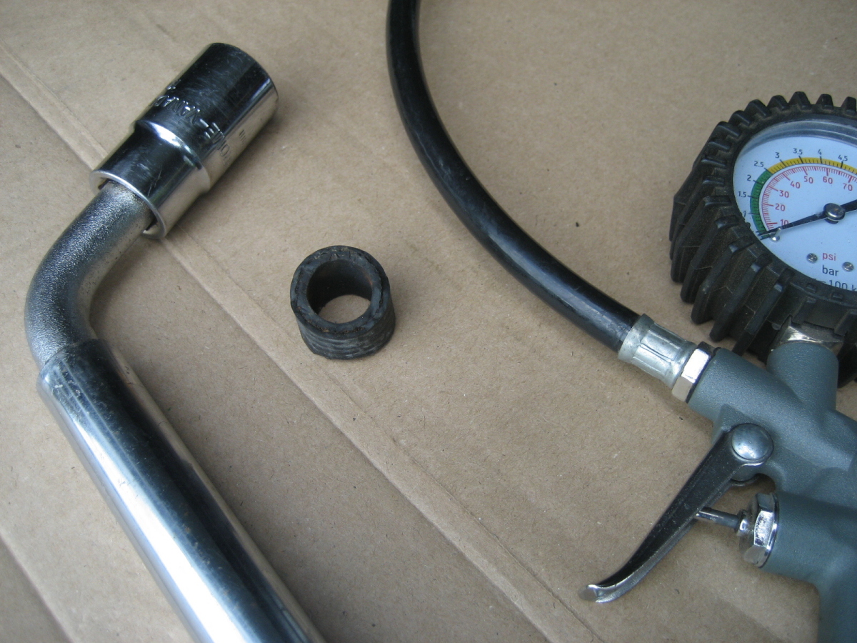

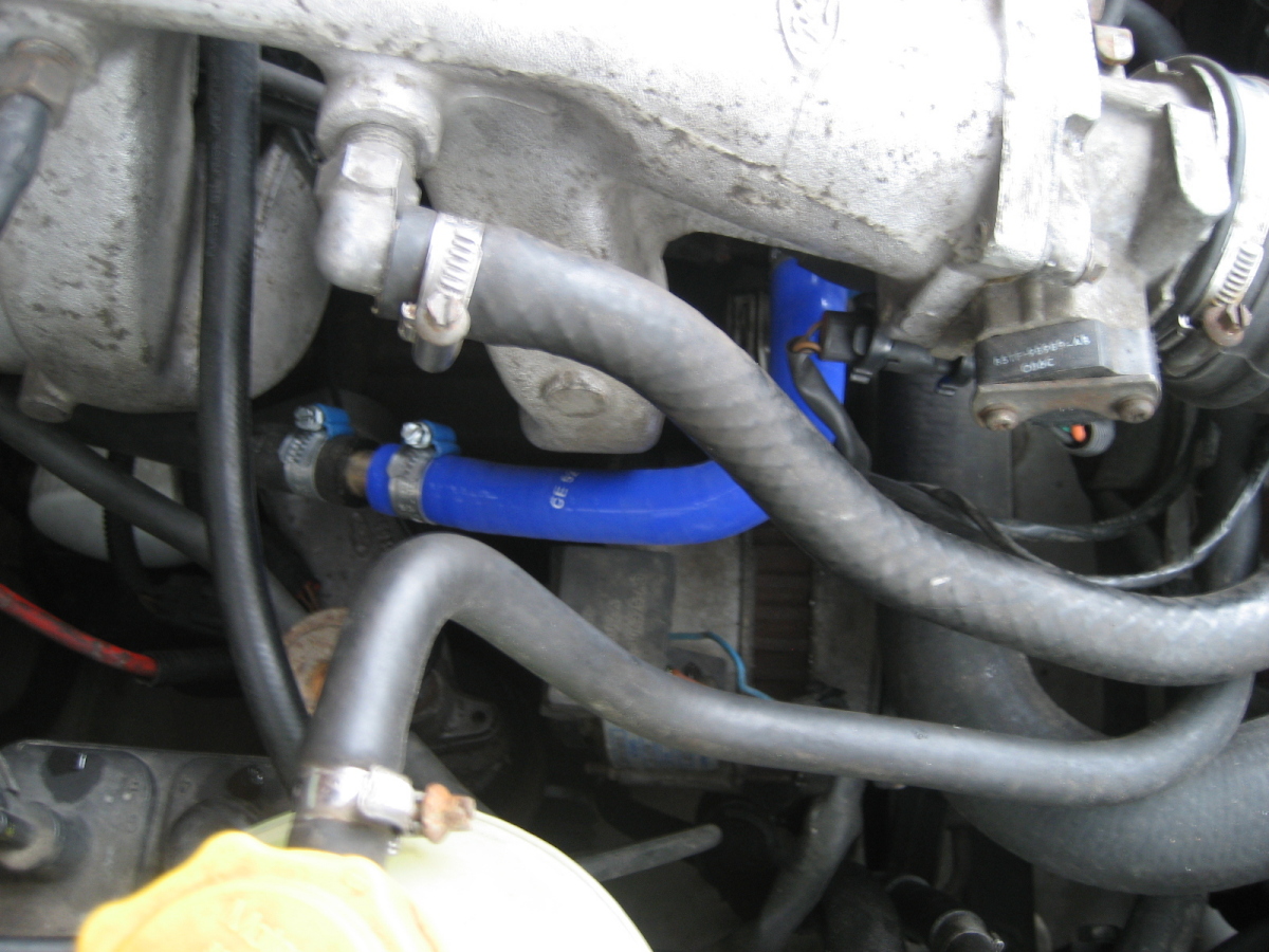

15. ringil tuli puterdava mootoriga auto boxi sisse - jälle oli pragunenud vahetatud salongiradika voolik! Juba kolmas kord sama koht.
Õnneks oli seekord jälle pikkust, et jupp maha võtta ning klamber peale tagasi. Aega sellele muidugi kulus.
Re: Sierra 2,0i Mannerg #171

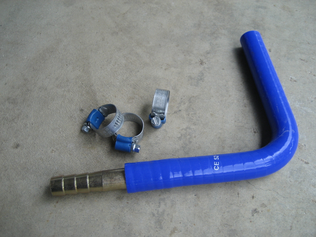

Jahutusvedeliku edaspidise lekke vältimiseks sai hangitud silikoonpõlv, jätk ja klambrid ning installitud asendus

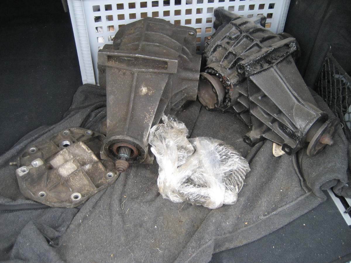

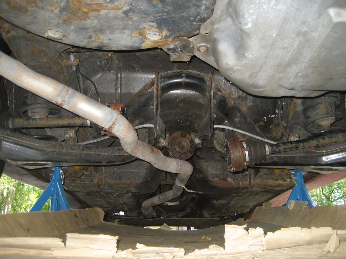

Muudest ettevalmistustest sai vahetatud uued esipiduriklotsid ja alla uued rehvid. Proovisõidul käis kuskil mingi praksatus ja autol vedu kadunud. Sidur? Ei, kardaan käib ringi. Pooltelg? Ka mitte. Differ! Saigi see rahvaralliks nn. "ülekäidud" differ meil all olla 2 sõitu, hea et sõidu ajal ei läinud...
Mis teha, viimasel õhtul oli vaja kiiruga garaaži ukse ees diffrivahetus ette võtta

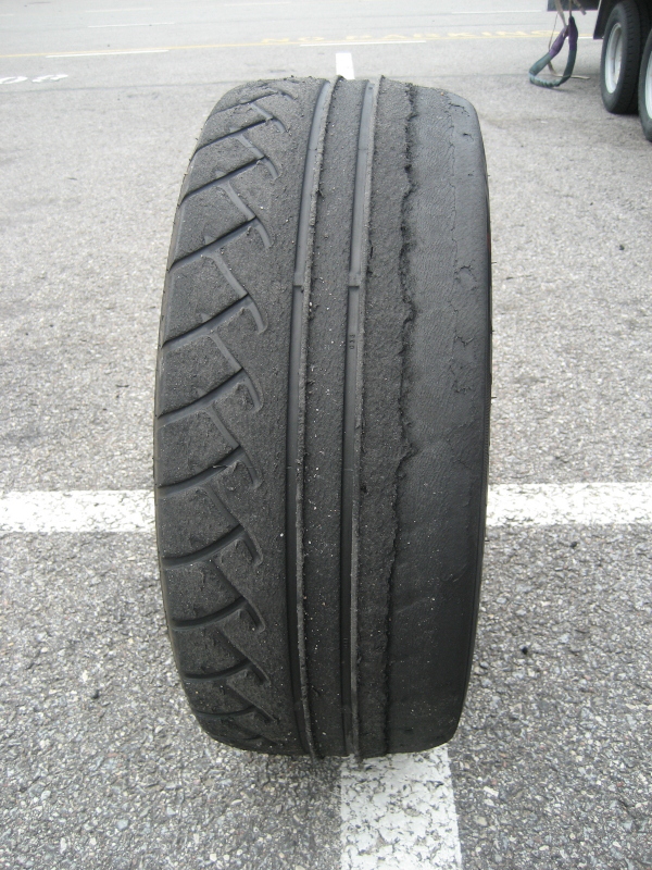

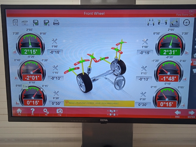

Esimesed Goodride rehvid peale 6h, camberit on vähe

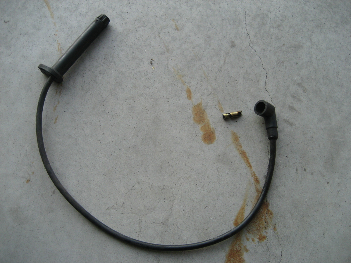

See üritus ei sujunud kohe kuidagi. Esmalt jäi 1 silinder tagant ära: 2. küünla juhtmel oli otsast klemm ära murdunud. Sellise asja peale ei tule ja vea leidsime üles kobastades. Õnneks oli varujuhtmete komplekt kaasas.
