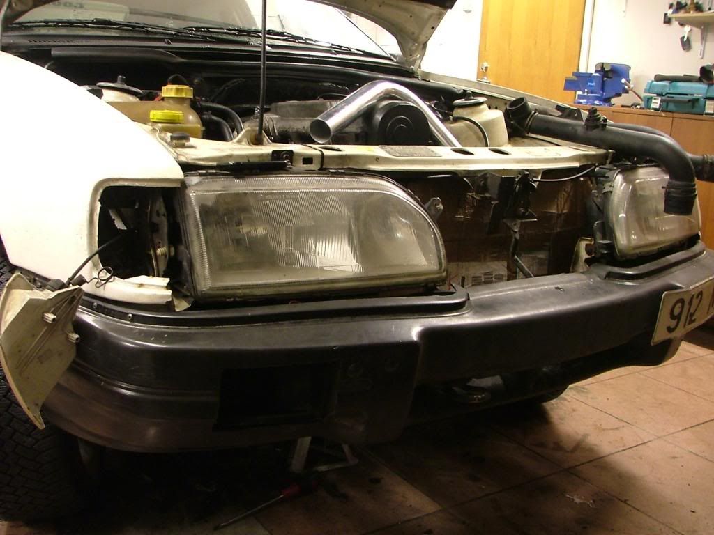

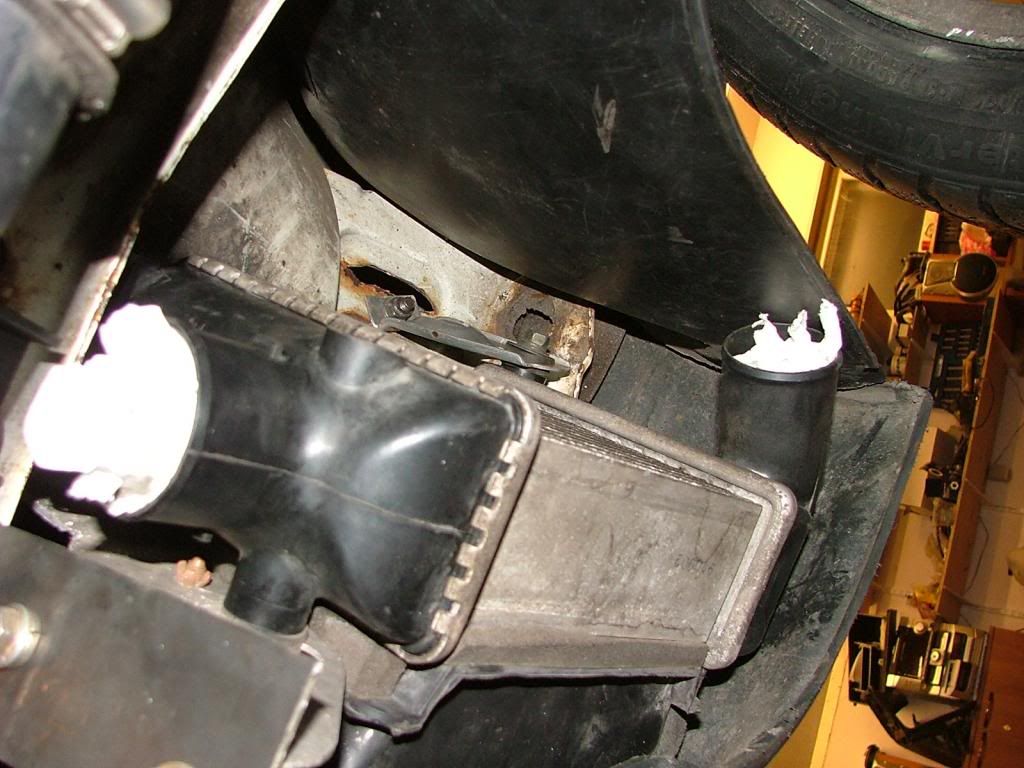

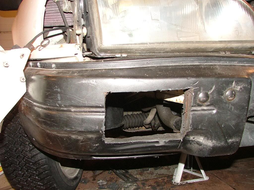

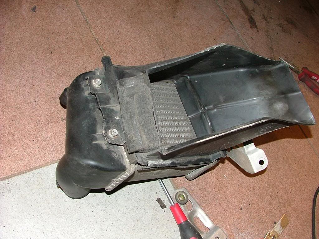

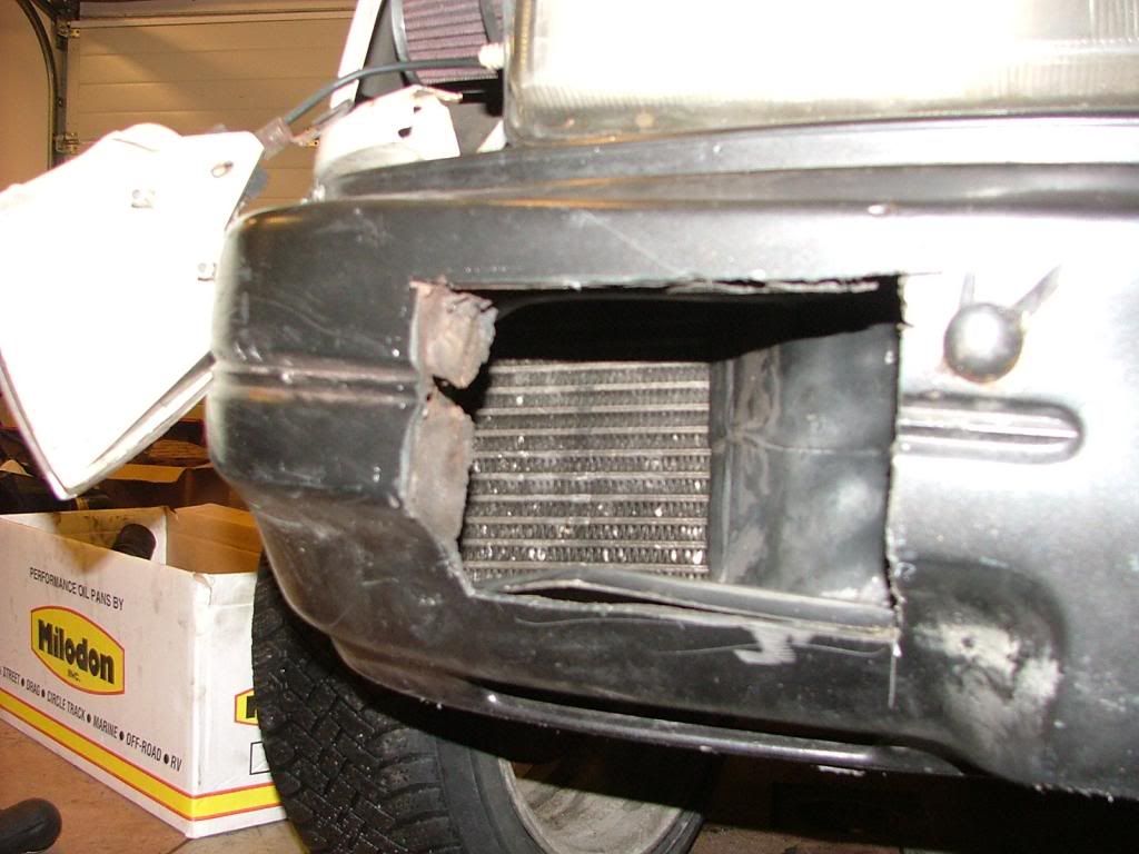

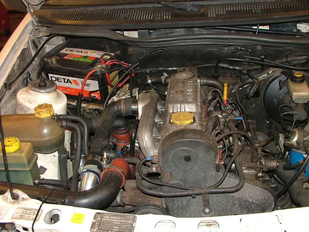

td -> td Intercooled :)
Aknapesupaak minema. Tuleb asendada millegagi väiksemaga/mõistlikumaga kuskile teise kohta :D
Veidi kronshteinide ja tiiva alt lõikumist ning hakkabki mahtuma. Ei ole optimaalne ega hea ja lihtne, kuid eks ajab asja ära.
Homme torud ja värgid. Vaatame, kuidas see ussipesa jooksma hakkab.
Võibolla saan isegi õhutemperatuuri monitoorida.
Kui leian kuskilt väikese elektriventika, näiteks tsikli pealt vms, siis ehk saan sellegi IC taha paigaldada. Saab veel parem.

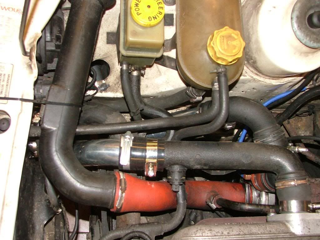

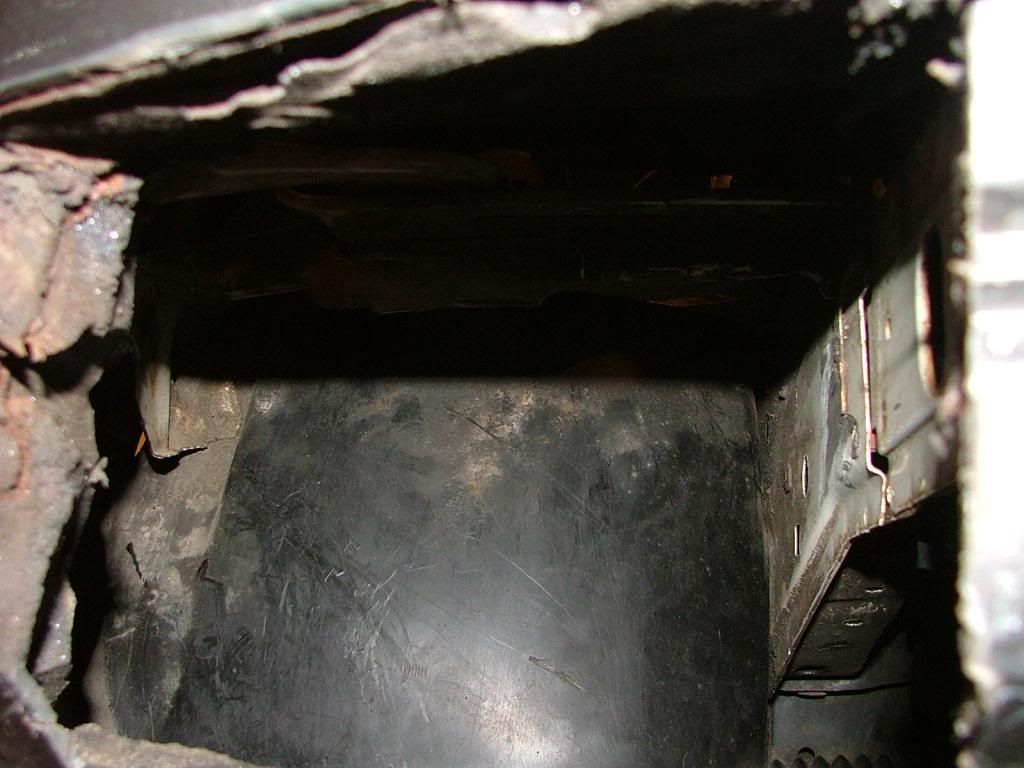

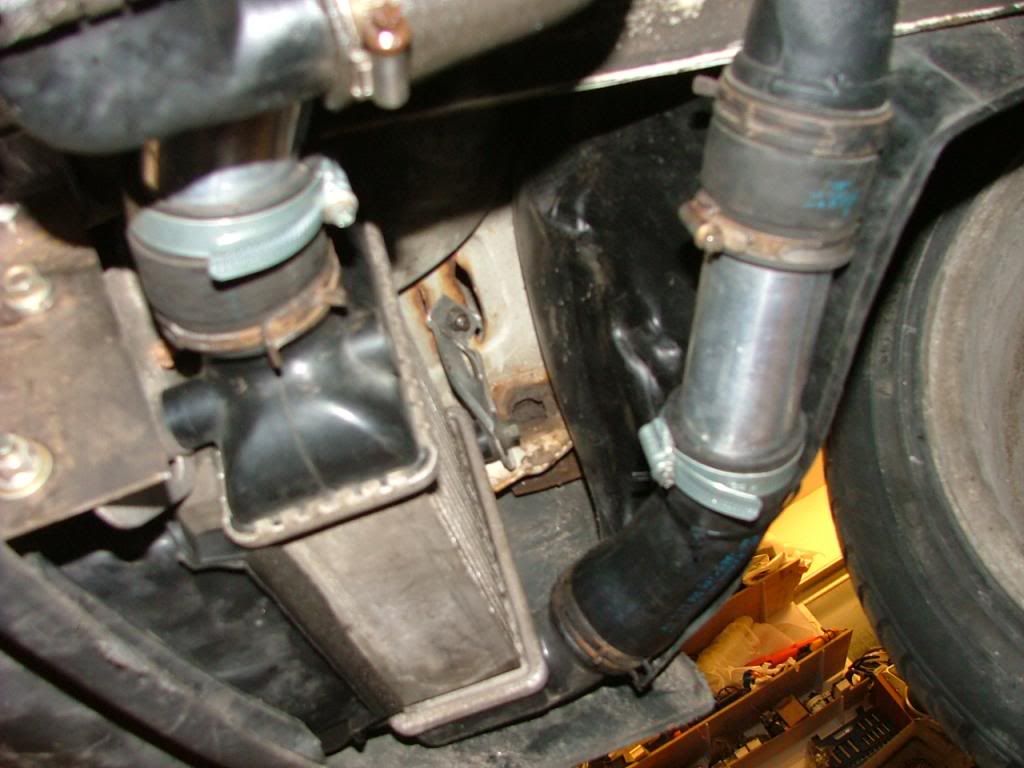

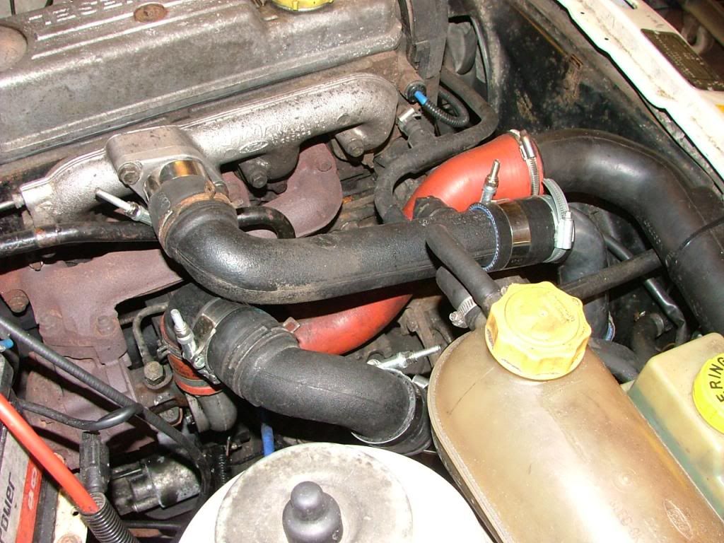

Nonii.
Täna sai korralikult seksitud - lõpptulemus polekski nii paha kui ainult parempoolne ratas logarisse ei käiks. Hunnik nipukaid, et toru-voolikut eemale tõmmata + propaanbutaan logari venitamiseks ei ole päris südantrahustav. Muidu sai ka veits porno, aga noh pole hullu.
Uuesti selle IC'ga ei teeks.
Kas leiaks väiksema jahutusveeradika, nii et selle kõrvale saaks kenasti ja torude poolest eriti lihtsalt mingi IC aretada, leiaks mõne parema radika samma kohta, kus ma selle panin või kõige lihtsam variant - jätaks tegemata :D.
Täna proovisõitu teha ei viitsi, eks näis, kuis asi hommikul töötab. Lekkevõimalus umbes 100st kohast, aga eks ma loodan lõpuni...
Muide sõitsin ka "vabalthingavas" olekus selle aparaadiga täna. Sõidetav, aga no mis sõit see on... :D
Tuleks nüüd vanakoolile kohane "eputus"-kleeps Intercooled sebida :mrgreen:
E: Sõidab nii nagu 15 seki sotini pill ikka sõidab.
Viskas ka ühe vooliku juba minema peale mida kohe pidevalt (iga kuradi foor pidi punaseks minema) ka "lõhkuma" läks nii 2,5k pöörde juurde. Asi kustub võtmest veidi aeganõudvalt tavalisega võrreldes, kuid siiski läheb - kahtlustan pumpa, eriti võibolla ülerõhuklappi, millest kütus sisselaskest tulevas voolikus on!
Praegune loogika oleks see, et "vabalthingavana" ei olnud takistust ja sealt imeti kenasti kütust peale?
Huvitav see, et kui välja lülitada ja asi käivituda siis tiksub kenasti tühikäigul kuni üks kord veidi sõita. Siis on vabakäigul jälle pöörded lakke.
Venikummi

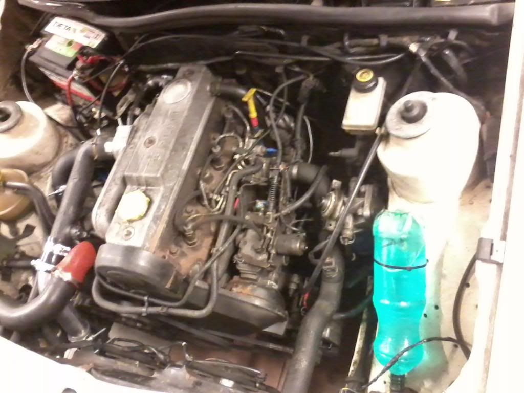

Pane oma klaaasipesupaaki pildi ka ;)
ValgeKotkas
Postitusi: 229
Liitunud: 11 Nov 2012, 21:29
Re: Ford Sierra 1.8td 90a - ValgeKotkas
Postitus Postitas ValgeKotkas »
Tuunitud veepudel!
Aga asja juurde - võtsin ülerõhuklapi lahti ja ennäe, klapi tagumise poole membraan oligi kahes tükis. Sõpsilt sain ühe kasutatud membraani pumba pealt, aga seegi ei ole ideaalne - materjal nagu oleks vanem kui minul ja tagumises pooles on ka kaks väikest auku. Ega seegi kaua pea...
Keegi teab, kust võiks midagi uuemat sebida, ilma et peaks ala mk2 Mondeo pealt pumba ostma? Eks ma hakkan seda otsima, aga ikka :D
