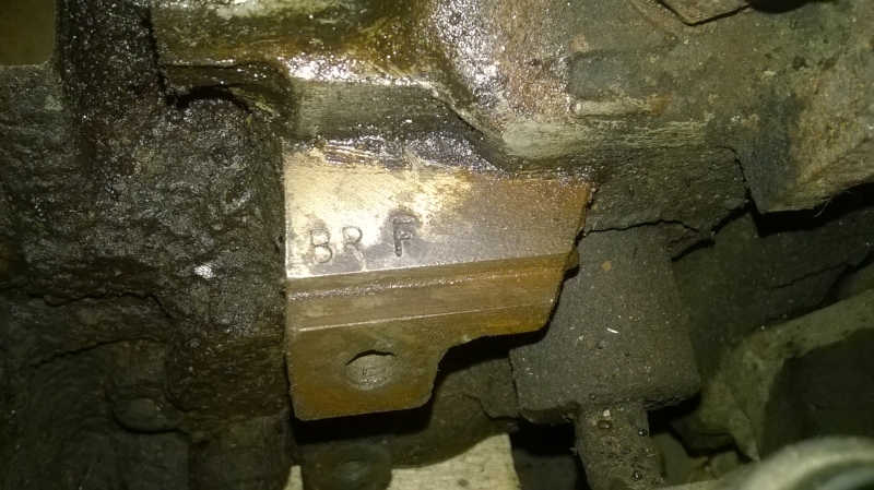

Re: M:2.9,v6,mootor,käigukast,esimene differ ja tagasild Kii
Kõik tundub ikkagi õige, levitasin vist valeinfot.
- WP_20160427_018.jpg (180 KiB) Vaadatud 1414 korda
Viimati muutis olivertsik, 29 Apr 2016, 22:54, muudetud 2 korda kokku.
Passis oli ka 2.9 mootor, sorry aga ma ei teadnud ma ise teadsin et on 2.9olivertsik kirjutas:2.9 mootorist on asi kaugel. Tegemist on identse mootoriga mille kubatuuriks on 2.4![]()
Ma ei tea kas kajarmees ise sai aru et vale mootori müüs või oli tema juba külma saanud, aga see mind eriti ei morjenda et tegu 2.4.![]()
Lihtsalt teistele teadmiseks, et v6 mootoritel tuleb otsida mootorikoodi õlifiltri lähedusest, alles siis saab teada mis kubatuuriga tegu.

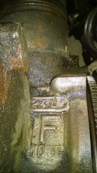

- kasutaja
- Postitusi: 69
- Liitunud: 21 Dets 2015, 23:36
Haige peaga võib ikka asjadest nii valesti aru saada kui võimalik. Vabandan, et valeinfot jagasin, aga see koodide teema neil v6 mootoritel suht segane.
Tänu ühele lehele mis kahe silma vahele oli jäänud, sain asjasse selgust.
Scorpio V6 2,4i 92kW / 125PS (Motorcode ARD) Einspritzer, EFI = electronic fuel injection, G-KAT 10/88-10/94
Scorpio V6 2,4i 96kW / 130PS (Motorcode ARC) Einspritzer, EFI = electronic fuel injection, ohne Kat 09/86-09/88
Scorpio V6 2,8i 110kW / 150PS (Motorcode PRE, HC-Motor) Einspritzer, EFI = electronic fuel injection, ohne Kat 04/85-12/86
Scorpio V6 2,9i 107kW / 145PS (Motorcode BRD) Einspritzer, EFI = electronic fuel injection, G-Kat 10/88-10/94
Scorpio V6 2,9i 107kW / 145PS (Motorcode BRE) Einspritzer, EFI = electronic fuel injection, G-Kat 10/88-10/94
Scorpio V6 2,9i 107kW / 145PS (Motorcode BRF) Einspritzer, EFI = electronic fuel injection, G-Kat 10/88-10/94
Scorpio V6 2,9i 107kW / 145PS (Motorcode BRG) Einspritzer, EFI = electronic fuel injection, G-Kat 10/94-08/96
Scorpio V6 2,9i 110kW / 150PS (Motorcode BRC) Einspritzer, EFI = electronic fuel injection, ohne Kat 09/86-01/90
