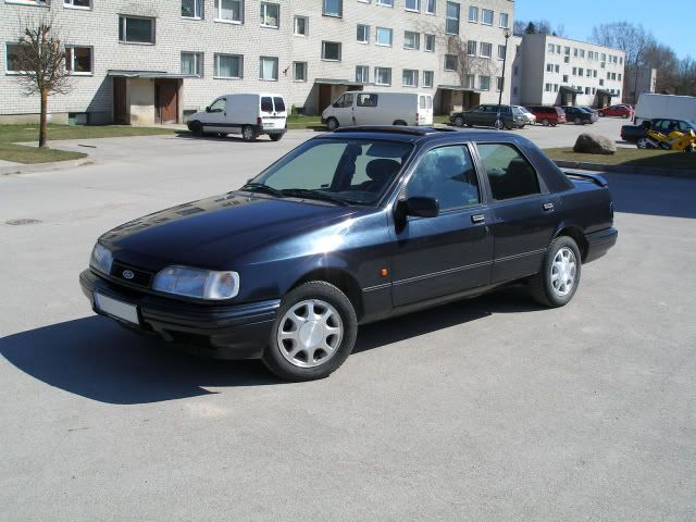

Kevad on käes! :lol:
Autole sai suverehvid alla keeratud ja ka puhtaks pestud.
Kevadekuulutaja:
-Eero-

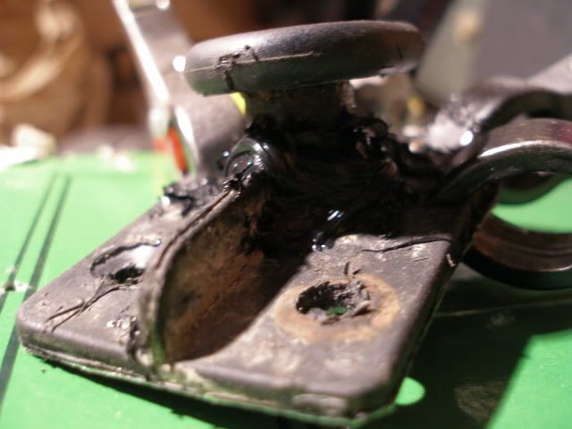

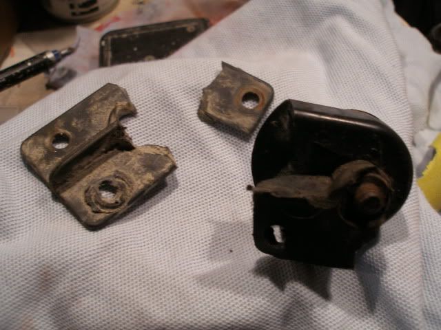

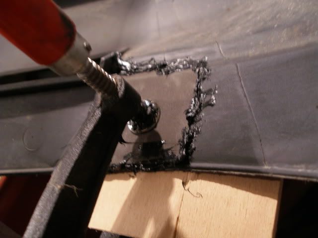

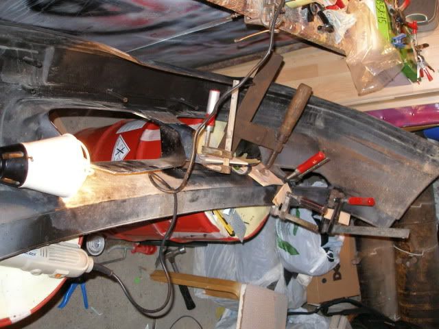

Olen praktiliselt terve suve kallanud ja tallanud, aga nüüd paar päeva tagasi sundisin ennast niipalju, et võtsin Sirtsult eest ära esistange, millel oli juba talvest saadik pragu sees (tänu kellegi poolt keset pimedat kurvi paigaldatud jääkamakale). Õnneks lükkas puksiiraas kamaka pikali, nii et pääsesin ainult praoga stanges.
Parandamiseks kasutasin plekki ja tööstuslikku silikoni, millega liimitakse muidu kiirabiautodesse seinu ja põrandaid.
Stange eest ära saades avastasin ka, et mõlema poole kinnitused on 3ks tükiks.
Aga selle parandamisel kasutasin sama silikoni ja jäi väga hea.
Paar pilti remondi käigust kah:
Pinnad tegin enne spetsiaalse silikoni primeriga üle, nii et sidus väga kõvasti. Ja enam ei ripu midagi.
Vahepeal pesti ja vahatati auto minule teadmata ka ära. Kahjuks küll siis, kui esistange keldris remondis oli, nii et nüüd särab auto ja stange on porine.
Eero

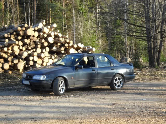

Viimasest postitusest siia teemasse on palju aega möödas. :roll:
Sai IvoK käest ostetud uued veljed. Suured tänud talle veelkord.
Suveks on autoga palju plaane. Siit-sealt kohendada. Tagastange ära võtta ja liblikad taastada.
Pilte kah (veel) pesemata autost :oops:
Päikest!
Eero
