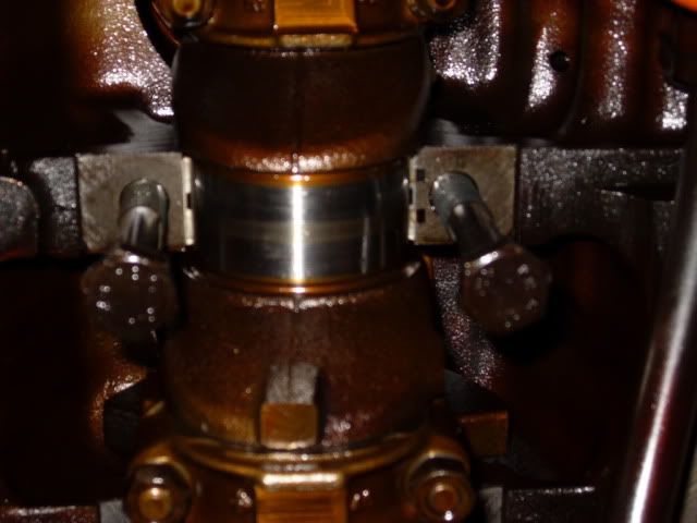

Sai 2 õhtut Sierrale pühendatud ja mootor maha tõstetud. Nuka simmeril on mingi kolmandik ära põlenud järjekordselt nagu klapikambri kaane tihendilgi. Ilmselt on mingi hetk see masin ilma veeta sõitnud või mida iganes. lambist ei tohiks ju sedasi need ära põleda. Vahetan 4 simmerit, siduri ja meibi teen kap. remi ka mootorile, vaatan kuidas viitsimist on.

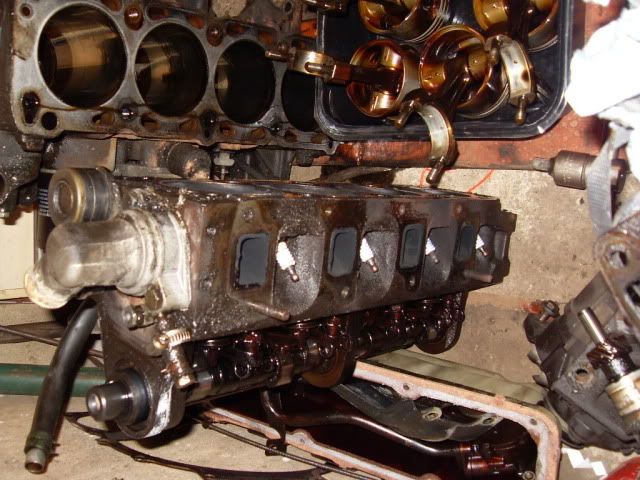

Täna käisin jälle vähekene lammutamas ja kiskusin mootori lahti:
Vana parsa kohta kõige hullem ehk ei olegi, isegi detailipede Mihkel ei sattunud hüsteeriasse.

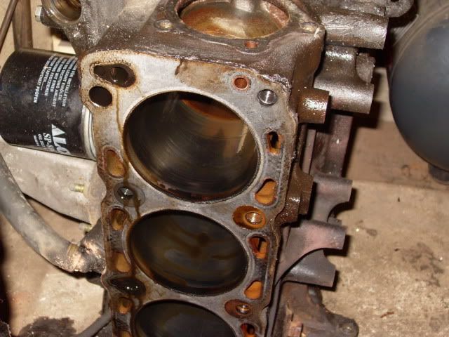

ploki hoonimisega

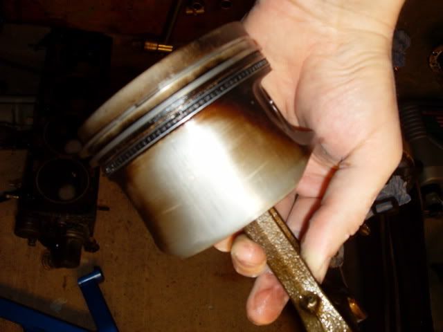

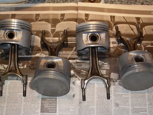

uute rõngastega, pildile sai kõige kulunum kolb, aga see oli ka suht ok

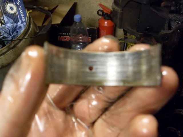

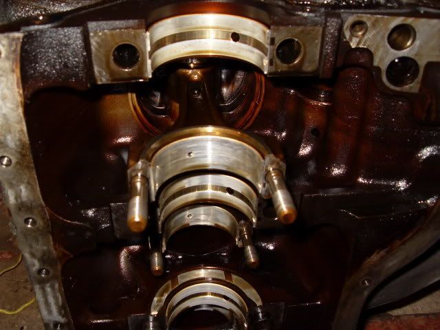

Saaledest raami omad olid suht viisakad,
kepsu omad olid natsa rohkem vatti saanud, esimese silindri oma oli kõige rohkem kulunud

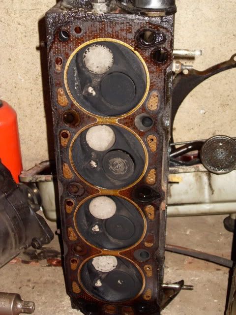

kaanel ilmselt lasen klapid ja pesad korda teha, praegu on mõnusa põlemisjäägiga kaetud. Küünaldel oli selline sitakiht peal, et imestasin, miks see mootor üldse käis
Pärast proovin freesiga kanaleid ka siluda. Peab survekaga puhtaks laskma siis näeb täpsemalt. Praegu ju mõnudalt nõgine kõik.
Siis võib juba vaikselt megasquirdi poole vaatama hakata ja turboflantsid pidid ka üle kusagilt jääma

ploki hoonimisega

Kus ta siis korras on. Esimene nukasaale on ringi käinud, seepärast ongi kaas kuumaks läonud ja simmer ja tihend olid ära põlenud. Lisaks sellele on vaja hooratas tagasi siledaks treida, sellel on tõsine kuumaastik, imestasime, et sidur niigi palju pidas. Ühesõnaga kui juba siis juba. Ise-enesest ju hea, odav mootor kap. remondiks. Ja no saab seest puhtaks ka mootori. Praegu on hullem davott.

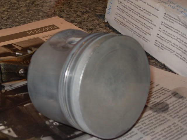

Nu nii, täna peale tööpäeva lõppu, käisin ja ostsin poest puhastusvahendeid. Hambaharja ja keemiat ning pesin kolvid enam-vähem puhtaks:
Nüüd on veel vaja ziljon junni puhtaks teha ning siis võib suuremate tükkide kallale edasi liikuda.

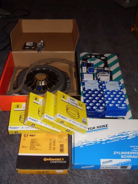

Sain oma jupikasti ka täna kätte:
AP sidurikorv
Goetze rõngad
AE raam- ja kepsusaaled
ACL nuka- ja pikkilõtkusaaled
Reinz kaanepoldid
AE klapipuksid- ilmselt jäävad kasutamata
Payeni kaane- ja klapikambritihend
Contitech rihm
Arvestage siis sellega ka kui autot müüma hakkan

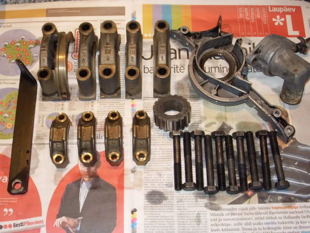

Nädalavahetusel kratsisin suuremad mootoridetailid ka enam-vähem puhtaks:
Pisemad pudinad proovime Granada01 juures ultraheli puhastiga läikima saada.
Konserveerisin spray õliga ära ja panin karpi komplekteerimist ootama
