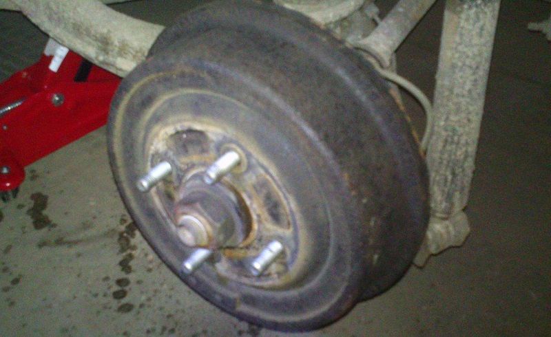

Juhtus siis nädalivahetusel selline asi et kaks rattamutrit murdsid pooled tikkpoldid rummu küljest ära ja oleks peaaegu ühest rattast ilma jäänd. Küllap puhtalt oma lollus, kas ei pingutand mutreid piisavalt üle või mis seal olla võis.
Igastahes OnkelMats astus läbi muuseas ja võtsime käsile asja. Ma jõin kõrval õlut ja targutasin niisama kui onkel nokitses ja vist 15 mintaga oli asi korras. Uued rattamutrid sai kah pandud. Velg ise tundus korras olema, vähemalt mingeid ebamääraseid kahjustusi ei täheldand.

Uued poldid tulid sealt rummust ilusti läbi? Endal kogemusi et nad ei taha sealt väga lihtsalt läbi tulla.

Omal jõul oleks raskeks läind, aga juhtus käeulatuses see krdima akutrell olema millega mutreid-polte keerata saab. Mõned seibid vahele ja üks vanadest mutritest otsa ja trelliga kinni keerates tiris siis läbi.

Puht juhuslikult sattusid kätte täpselt õiged tööriistad. Käsitsi jaurates olekski jäänu tegema. Üldiselt on tegemist ikkagi väga väga lihts protsessiga. Ratas alt, trummel maha, hammeriga vanad jurakad välja, väheke lubrikanti nii pesadele kui ka uutele poltidele, ja siis mutritrelliga prapraprapra polt pesasse lõpuni välja.

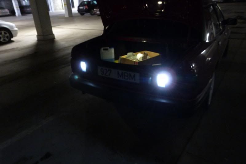

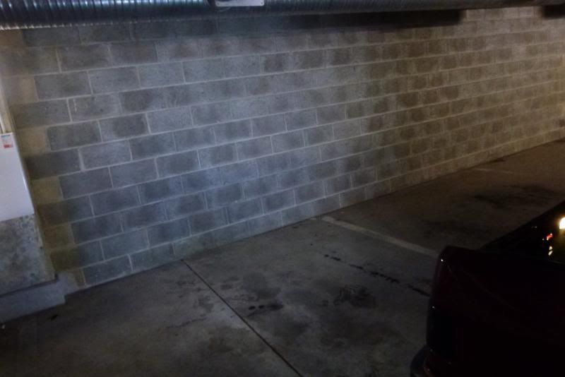

Panin tagurdustuledesse ka 7w led pirnid.
Pildi pealt jõlekehva aru saada kas nad midagi ka näitavad, aga noh oluliselt parem kui enne. Hõõgpirnid näiteks ei näitanud mitte midagi seinale selles hämaruses. Teinepäev kottpimedas järgi katsetama.

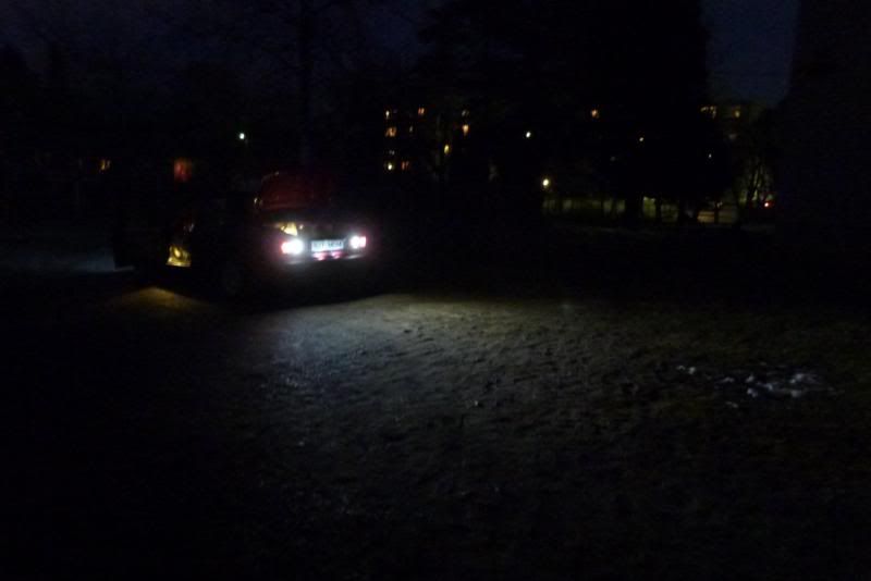

Proovisin siis öösel ka järgi. Päris such wow effecti ei tekita aga samas kõige hullem ka pole. Võiks tegelt 50w ledid sisse panna

Minul teevad tavalised pirnid ka tagurdades tagant ikka suht valgeks. Kui on veidi lisavalgust vaja, siis tagumised udutuled annavad ka päris palju juurde.

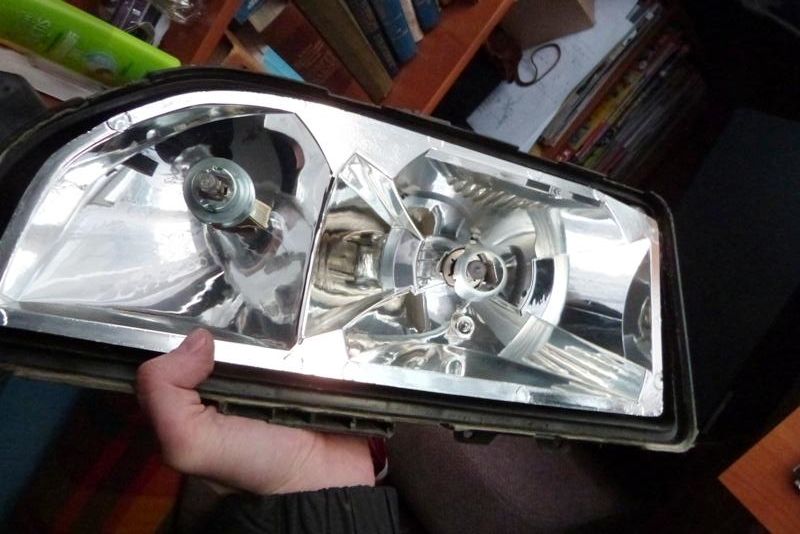

Täna siis juhtus mõni tund vaba aega käes olema ning ilus ilm sõitmiseks ka ja sai OnkelMatsile helistatud, käisime üheskoos mingis Rapla kandi lammutuses kus sain siis katalüsaatorid ja juhipoolse Carello H3+h4 esitule. Üllatavalt hea reflektoriga kusjuures, kundepoolne oli ka saada aga mul omal väga korralik Boschi oma olemas niiet toda ära ei võtnud.

Umbekehva kvaliteediga pilt on aga no vähemalt on pilt. Tollel tulel toda elektrilist kõrguseregulli pole aga ma uurisin vähe nende tulede ehitust ja suht lambikas on taha korpusesse H3 pistiku auk lõigata ja pistikud-reflektorid praegu olemasolevasse ümber visata.

Äh raisk loll olen.Six-Fo kirjutas: Tollel tulel toda elektrilist kõrguseregulli pole aga ma uurisin vähe nende tulede ehitust ja suht lambikas on taha korpusesse H3 pistiku auk lõigata ja pistikud-reflektorid praegu olemasolevasse ümber visata.
Carellol on tule sees ehitus täiesti teistsugune kui Boschil, reflektori kinnitused ning reguleerimise mehanismid ei omanud vähimal määralgi paraleele. Leidma mingi suvalise Carello korpuse millel elektriline kõrguseregull on ja siis kahest kokku ühe ehitama. Nii ehk naa avastasin et sellel Carellol mis ma praegu sain, on osad munakad sees katki ning reflektor raputades võbeleb sees.
Ja kurat mu ülivõimsad LED parktuled ei mahu Carello august sisse kah
