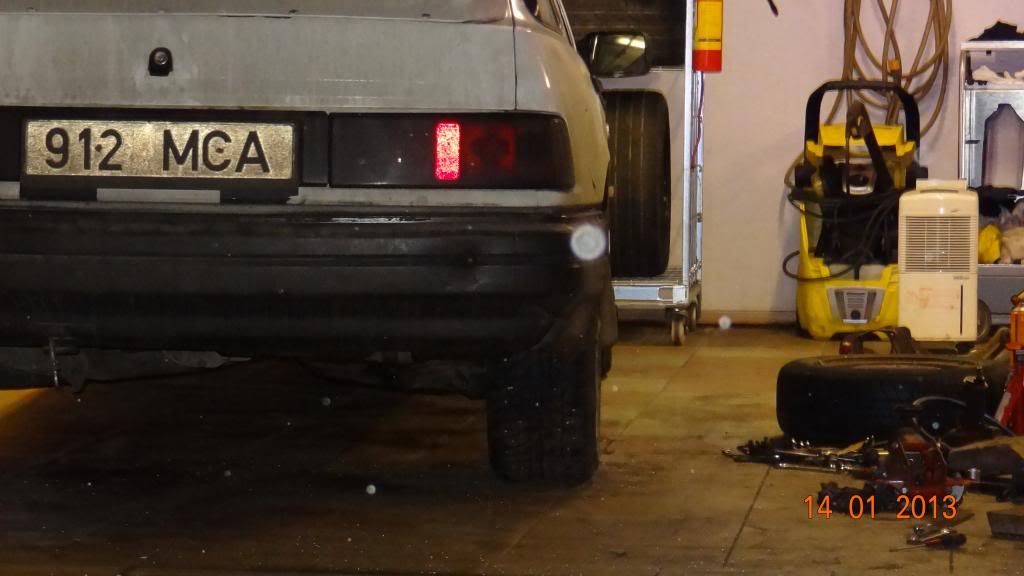

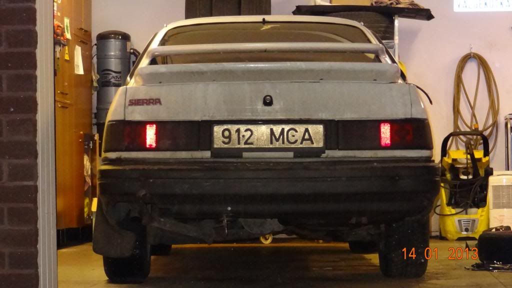

Tuleks jah mingi väikese summutamisvahendi välja mõelda vahepeal - ribid lõputorru vms katsetama nalja pärast. Või pütt tagasi visata :D
Kütusekulu "mõõtsin" umbes 8,x juurde, linnas suhteliselt rahulikult ja pool ajast vabalthingatavana sõites :D = räige tahmapilv pidevalt taga. Pump vajab veits tuunimist ka vast, nii boosti kui tavaalas sutsakas rikas vist.
Autoweek.nl andmeil peaks 6.4 keskmist kulu olema - ulme.

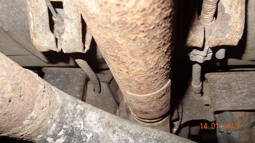

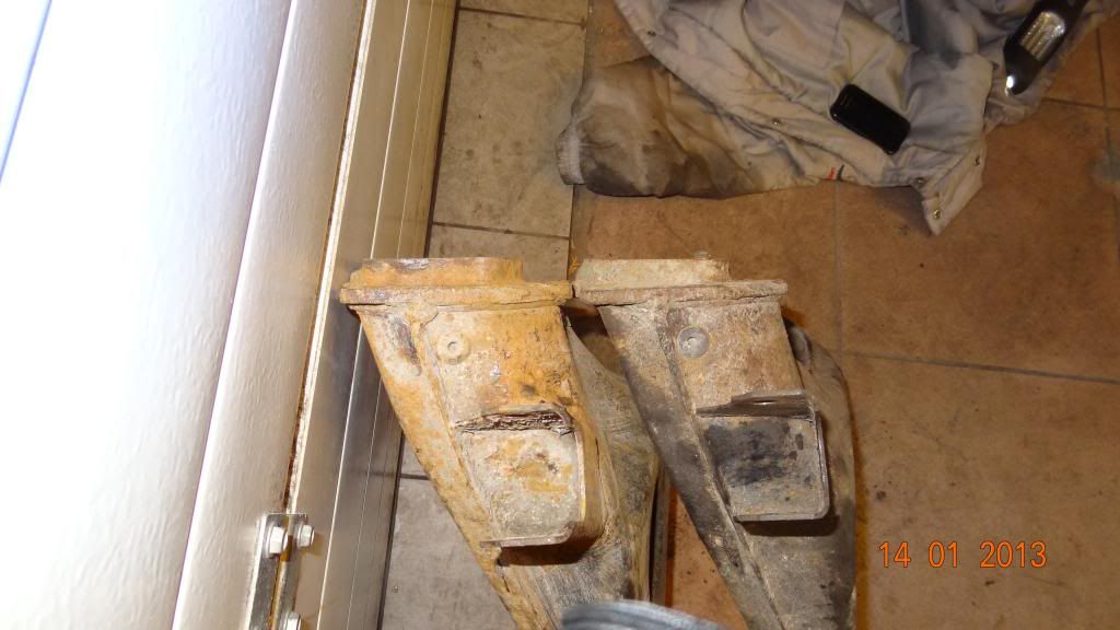

Täitsaputsis. Olen remontimas äärekivisõitu ja korralikult auto all turnides nägin, et õõtsakinnitused on ikka veidi paindunud (kuradi sirje sild on ikka halvasti tehtud...oeh) ja oh imet...õõtsapoldid on valet pidi... *********** kardaan vajab eemaldust ja poolraami sisse pean augu freesima. jesss...just keeevitasin 2mm terase.hurra. kurat kes see debiil nii tegi....
E: Lõikasin poolraami ja nägin, et tegelikult see mõttetu tegevus :D Pidin poldi pooleks lõikama.
Kas keegi saab oma auto alla piiluda või teab peast - kas mõlemad sisemised õõtsakinnitused on umbes samakaugel kerest või?
Kõrvalistujapoolsel on näha, et see on keres ära käinud laksu ajal, nüüd huvitab mind, palju see ära paindus.
Ja rumm paistab ka veidi kõver. Veovõllile otsakäivat junni ka kahtlustan, et ehk. Kahjuks neid ei võtnud täna kaasa sealt, kust õõtsa sain, loodetavasti ehk antakse homme veel need komplekti kaasa :cry:

kas õõts on siis ikka kõver, või aint kinnitused?
lisa pilte ka ;)

Minut tagasi uuendasin :D

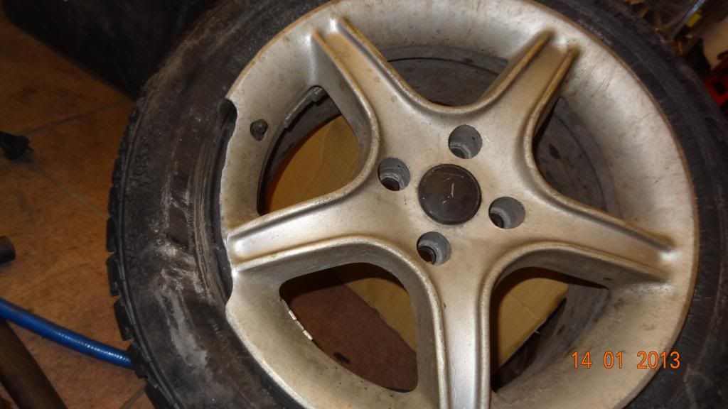

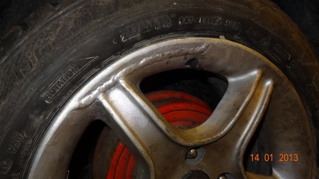

Võrreldes
Suht OK vist?
Olin esimene klient, kes ei soovinud, et õmblus ära lihvitaks :D

Vähemalt Back in action 8)
Kas velje oli muud moodi kõver ka või piisas ainult keevitamisest?

Ikka oli südamiku juurest ka kõverust ja muidu viskas veits, jutu järgi mitte küll palju.
Laagrihoidja kõrvad olid paindes korralikult, peksin nagu enamvähem sirgeks.
Õõtsakinnitused paistavadki painduvad olema - paistis nagu ikkagi teise poole õõtsaga samal kõrgusel olevat
Viimati muutis ValgeKotkas, 15 Jaan 2013, 18:45, muudetud 1 kord kokku.

Eks nüüd ole näha, kuidas käituma hakkab sõidu ajal. Aga see keevitus näeb väga sünge välja. Ja tundub, et velge vist väga palju värvima ei pea :D
