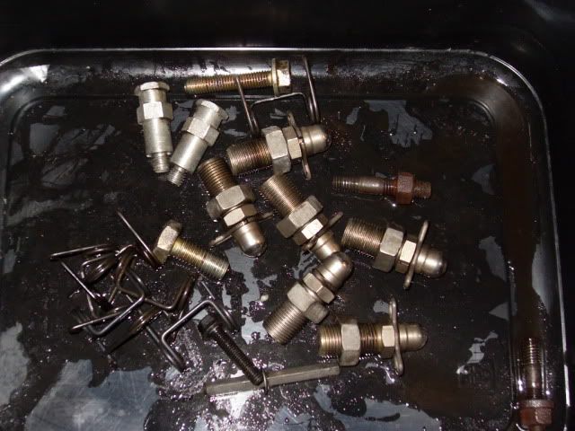

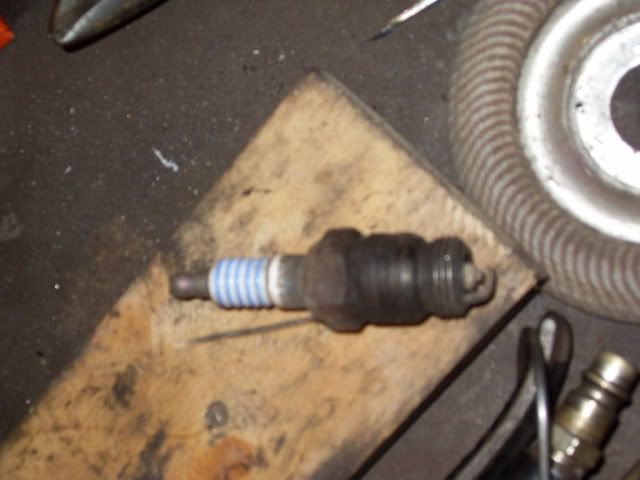

Nii täna viisin oma pudinad imeliku masina juurde ja sai see ultrasonic cleaner ära proovitud. Täiesti pull apastraat on :D
surr, surr, surr ja vrrr, vrrr, vrrr
Ja välja hakkasid sellised asjad tulema:
ULME:
Küünlaid sai isegi uueks tehtud:
enne
ja pärast
:mrgreen:

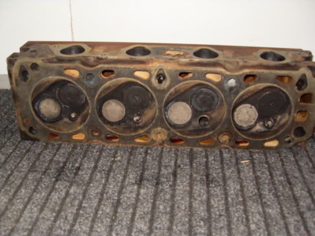

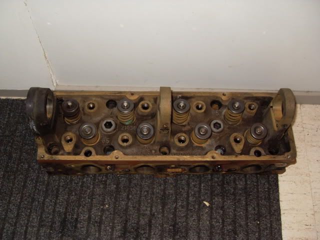

Viisin kaane Devjonoševi juurde töösse. 1,5k läheb ja peaks heaks saama

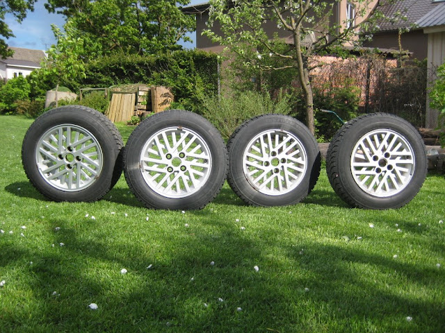

Talveks said hangitud veljed koos praktiliselt uute Master Nordicutega:
Keskavade kapslid puudu, midu väga korralikud.
Sierra Is

Päris soliidsed näevad välja. Need ikka 14" vist ?
Esisild võib vedada siis, kui tagasild juba veab!
Tamm85
Postitusi: 838
Liitunud: 28 Sept 2008, 00:30
Asukoht: Tartu/Otepää
Re: Sierra iS 85kw- Bomsch
Postitus Postitas Tamm85 »
Ilusad veljad 15" peaksid olema.

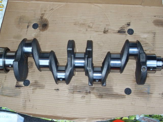

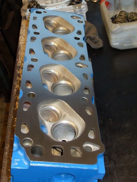

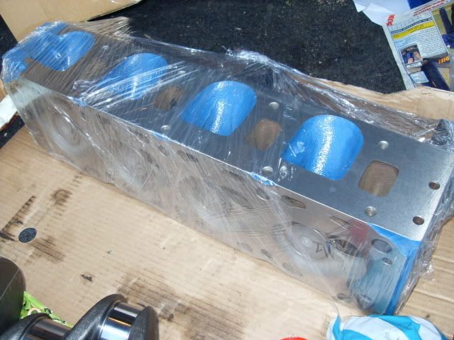

Täna sain kaane kätte. Vahepeal oli juba mure sellega, et nukasaale ringi oli käinud ja et nüüd kaas tuksis.
Õnneks ikka polnud midagi hullu ja sai ikkagi asja kaanest. Kokkuvõttes kiideti veel, et üks korralikematest sierra kaantest mis tal näpu vahelt läbi on käinud.
Selle aja sees kui kaant remonditi, käisid kiirelt samast osaühingust läbi ka plokk ning väntvõll. Esimene sai uued hoonid ja teisele tehti poleerimine. Praeguse seisuga on ainult hooratas külapeal, kus see kergeks ja sirgeks treitakse. Vaikselt saab hakata mootorit kokku lappama. Kaabel jäi maha ei saa pilte seebikarbist kätte eks õhtul lisan kodus mõned illustreerivad fotod.
pinnad lihvitud, pesad tehtud
vänt poleeritud ja õlikanalite avad tuunitud
Sierra Is

Iluuuus... nagu tutikas. Bomschile kohaselt on sündimas jälle üks rotikas, mille kapoti alla on pandud lühikese ajaga rohkem hoolt, kui mõni teine siin aastatega teha viitsib.
Ma ei raatsiks seda kokku pannagi, super tõesti.
