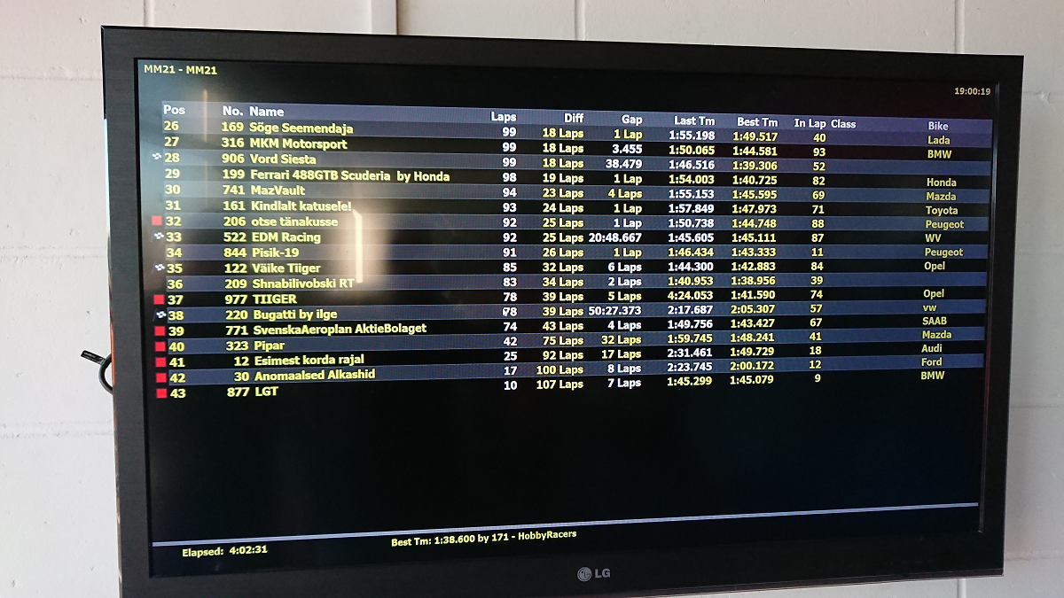

Ilm oli ilus, tegime 6h sõidust 107 ringi, parim aeg 1:38,609 aga Sõgedale Seemendajale jäime ikkagi pisut alla :mrgreen:
Kuna auto oli ilmselgelt liiga kiireks saanud, siis lõpetati kahjuks meie sõit natuke ennetähtaegselt, sest korraldaja ei talu alla 1:40 ringiaegu...
Õppetund meile, et tuleb terasemalt ringiaegu jälgida, sest hooletusest on lihtne natuke liiga kiire olla.

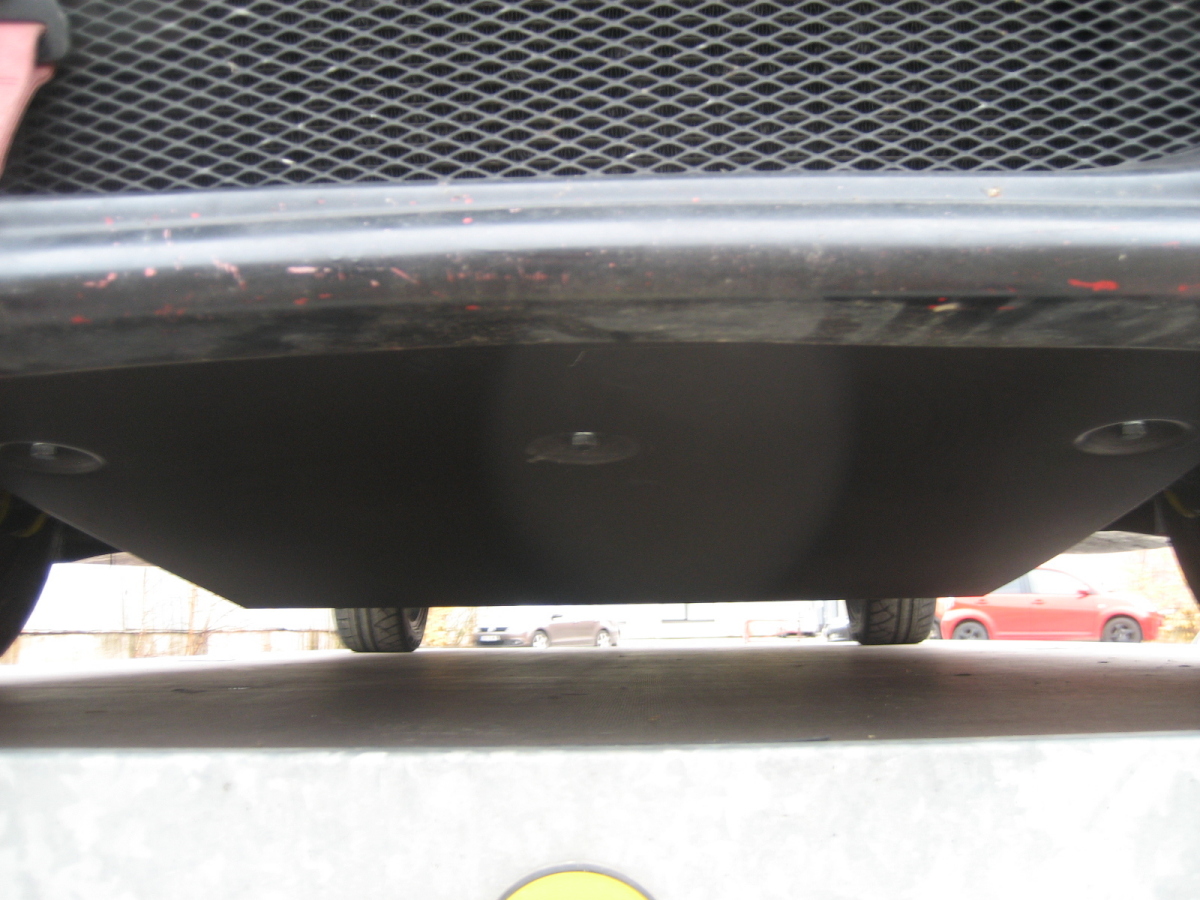

Meie tegemised käisid samas rütmis - algul sai Sirts endale põhjakaitseme:

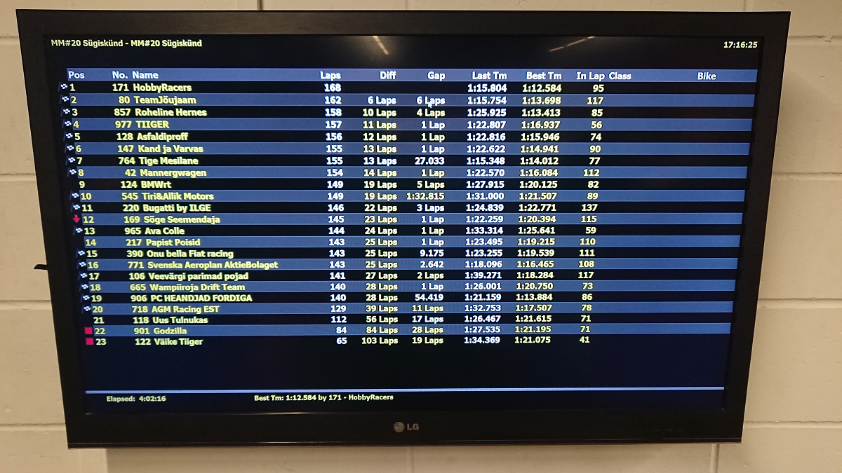

Rada oli märg, aga shikaanis oli megahea pidamine, sest sinna polnud veel nii palju rehvi asfaldi külge maha hõõrutud. Auto pidas väga hästi vastu, tegime 4 h jooksul 168 ringi, parim ringiaeg 1:12,584
Vajasime vaid ühte natuke pikemat tankimispeatust, ülejäänud aja oli auto kogu aeg tules - järgmised said juba pika puuga :D

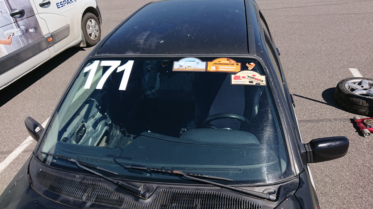

MM21, 31.05.2020.
Tehniline sai pmst edukalt läbitud, märkus tehti vasaku tagumise rattalaagri kohta, millele oli väike lõtk sisse tulnud.

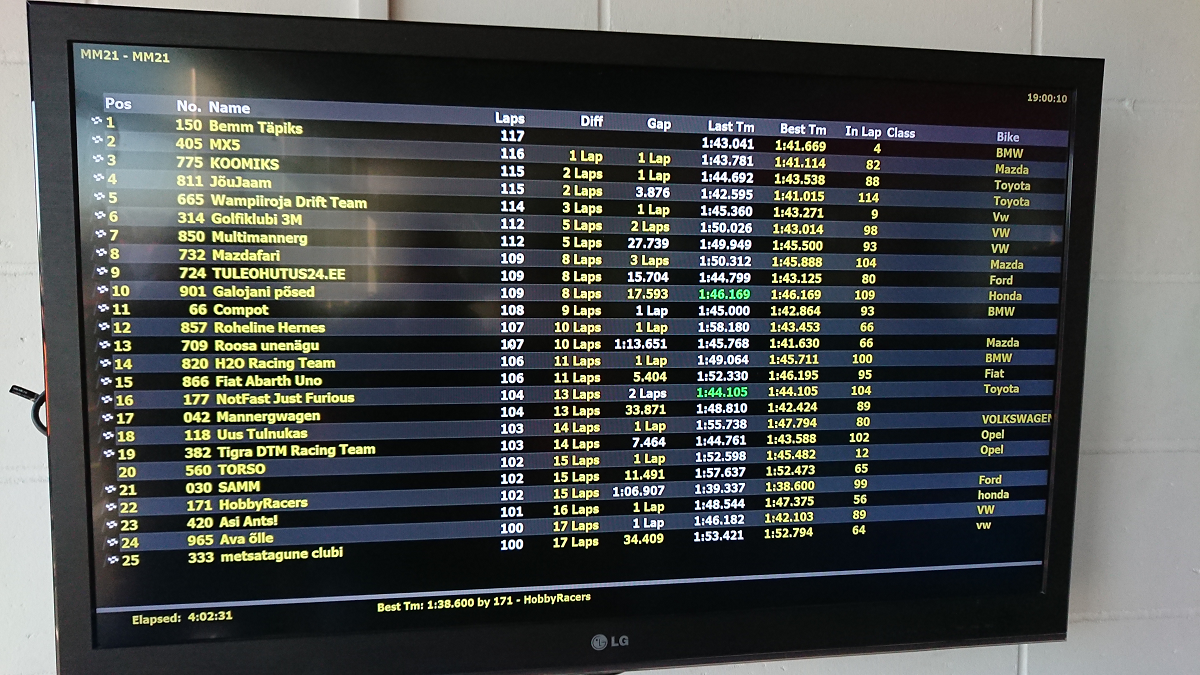

Seekordse 4 tunni sisse mahtus 102 ringi, parim ringiaeg 1:38,6
Ilm oli vahelduvalt vihmane ja tagakurvi oli keegi õli laotanud, mistõttu õnnestus korra ka "valele" trajektoorile sattudes murul ära käia. Lisaks otsustas 76. ringil summuti toru ühendusklambri kõrvalt ära murduda, mistõttu vajasime JõuJaama poiste keevitusabi. Remondile kulus ca 20 minutit ja esimesest jäime juba 15 ringiga maha, aga päeva parim aeg tuli ikka ära võtta :mrgreen:

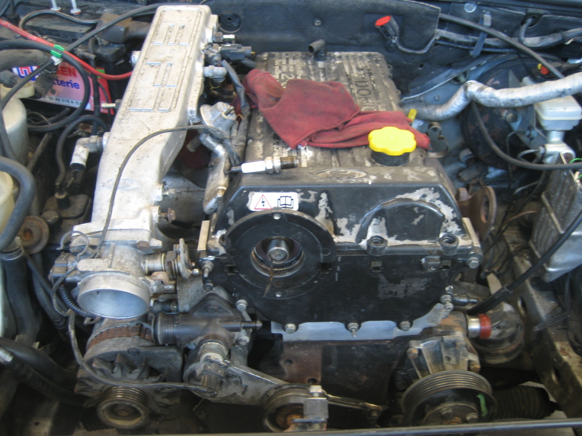

Rummu vahetus koos uute laagritega läks kiiresti, selle tegevuse käigus sai üle kontrollitud ka piduriklotsid, need olid veel OK.

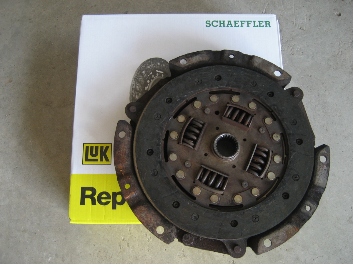

Mootoritööde käigus selgus üht-teist huvitavat. Kuna see mootor ei olnud seni maas käinud, polnud keegi ka kasti taha piilunud. Sidur oli omadega läbi. Takkajärgi meenutades võttis imelikult põhjast küll. Sisse läks uus Luk sidurikomplekt.

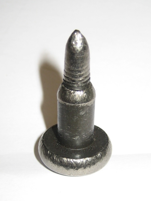

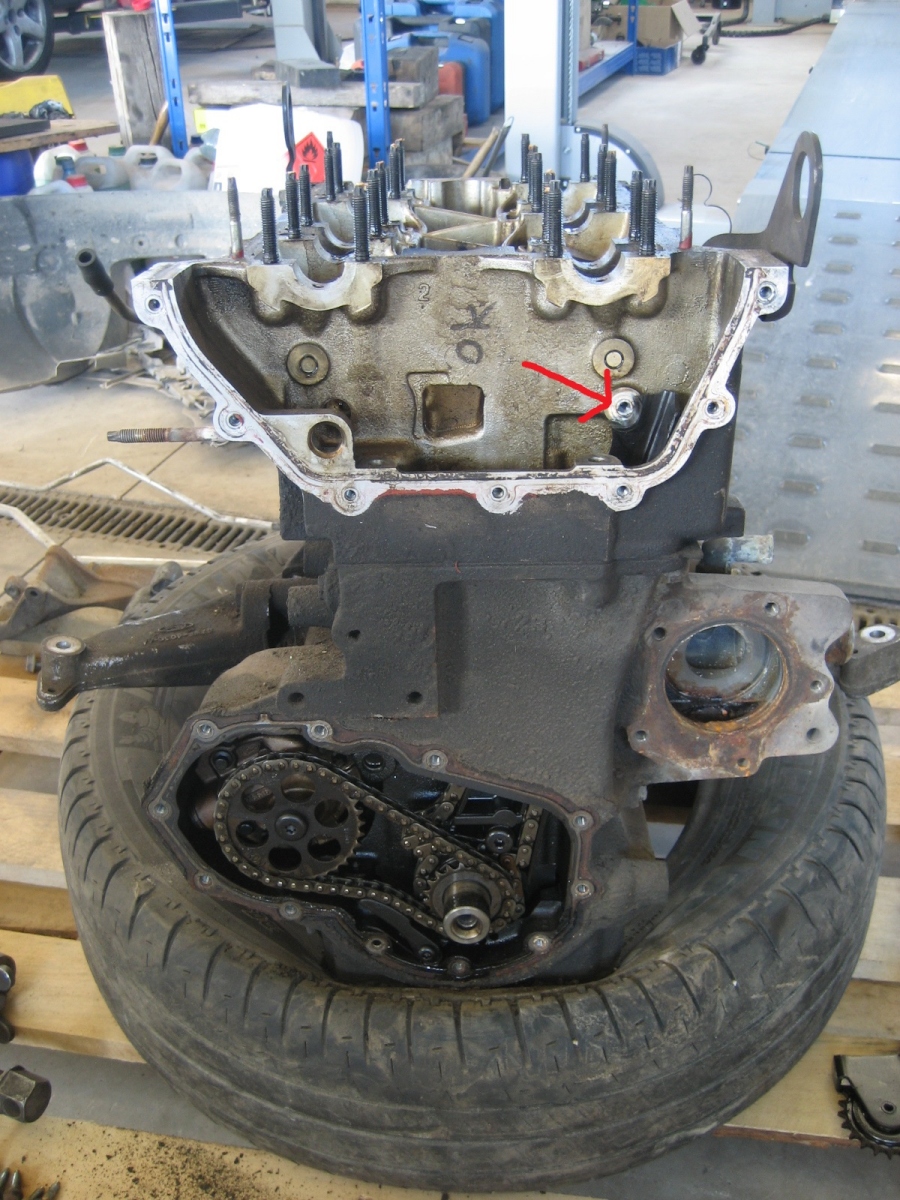

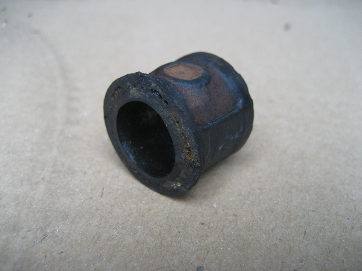

Lisaks tihenditele oli õlilekke põhjuseks mootoriploki esikaas, millele oli pmst väike auk juba sisse kulunud. Nimelt ketitalla ülemine polt oli keermest välja tulnud ja alla kukkunud, kus ta hõõrus kaane seestpoolt ära. Õnneks olid vajalikud jupid kohe kõrvalt doonori pealt võtta.
Süüdlane

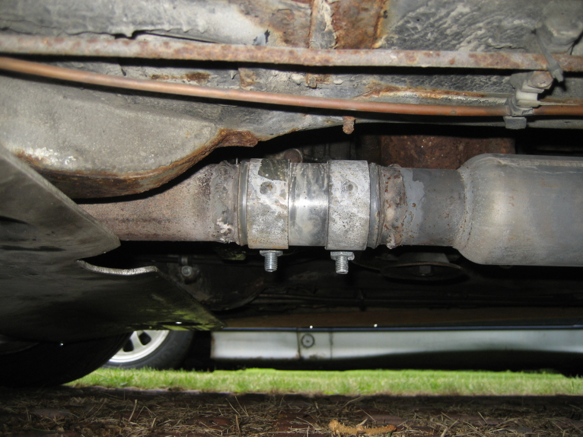

Summutil ei viitsinud koonusühendust klambri juurest taastama hakata, see ei tundunud usaldusväärne. Et toru on selle koha peal üsna sirge, panime tugevamat sorti ühendusjätku.

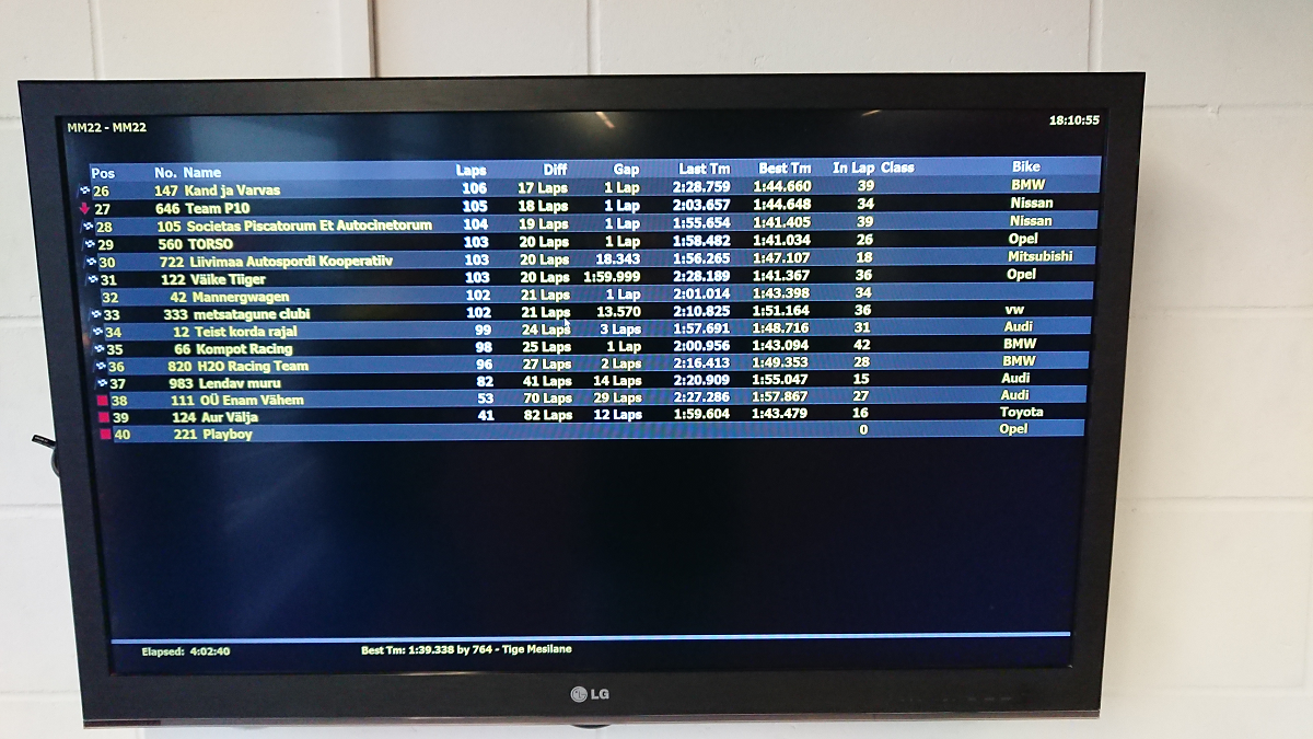

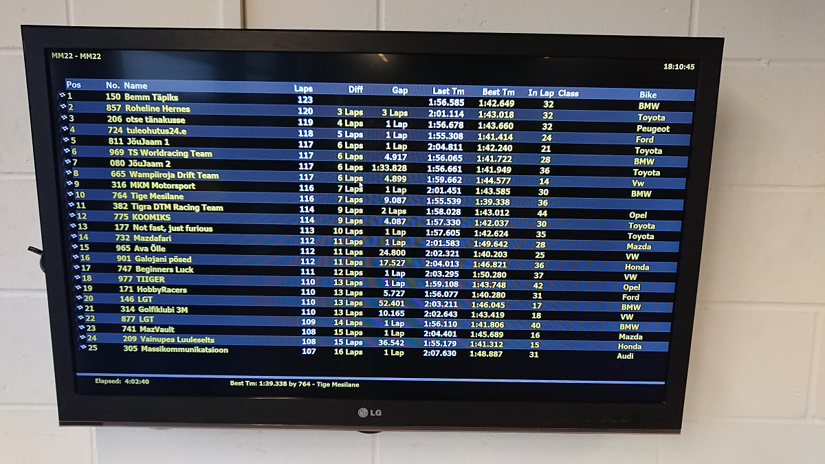

100kW Cup etapi ärajäämise tõttu läks ajakava natuke nihkesse, kuid sõit jäi endiselt 4-tunniseks. Tegime 110 ringi, parim ringiaeg ilusti lubatu piires 1:40,28
Peale 35. ringi, esimesse sõitja vahetusse tulles, tulvas kapotivahedest auru välja ja kohe selgus, et salongi soojendusradika voolik on klambri kõrvalt pragunenud, sealt tuli peenike jahutusvedeliku juga. Mootor seisma ja hakkasime tasapisi süsteemi survet maha laskma ning jahutama. Ei tundunud just hea plaan keeva veega voolikut lahti ühendama hakata. Veidi aja pärast keerasin klambri lahti ja tõmbasin mööda voolikut edasi, siis kiiresti voolik küljest, noaga jupp otsast maha ja tagasi ning klamber kinni. Vast ½ liitrit läks kaduma, mis sai kohe juurde valatud ja sõit jätkus.
Siiski kulus operatsioonile üle 20 minuti, mistõttu jäime esimesest 13 ringiga maha. Ühtlasi hakkas jälle sadama ja ringiajale enam parandust ei tulnud. Vooliku parandamise ajal oli just kõige kuivem hetk ja vaid Tige Mesilane sõitis siis ajapiiri lõhki.
