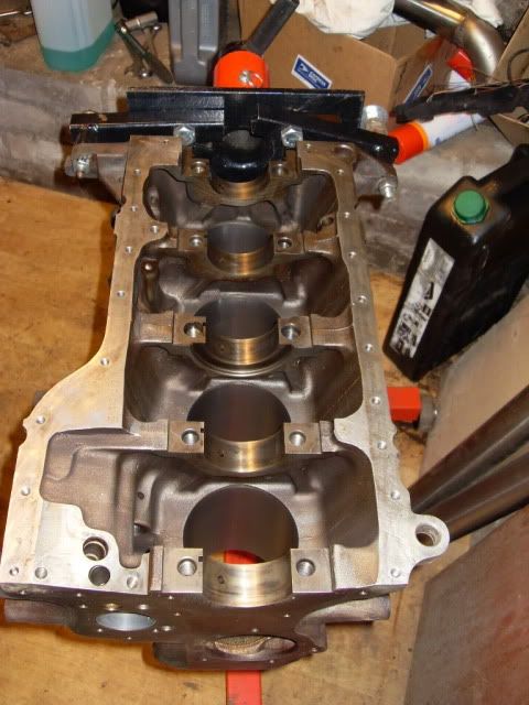

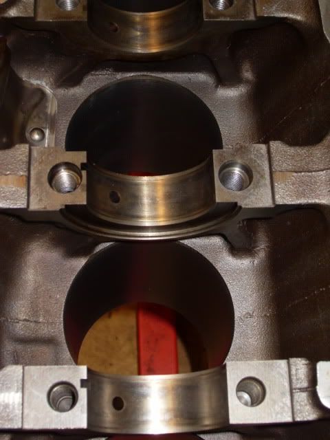

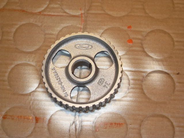

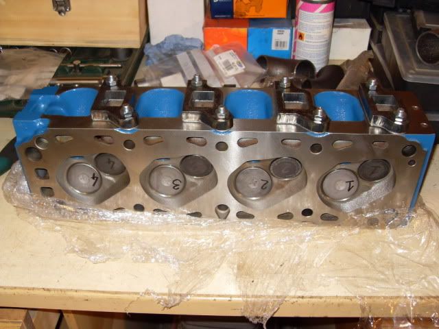

Täna hakkasime M-Techi garaages vaikselt mootorit kokku laduma ja peale plokki pukki panemist ning veel nipet-näpet liigutamist, sai töö kiirelt otsa. Vända saaled olid valed. Tellisin need kohalikust netipoest enda mootori järgi, aga osutusid ikkagi valeks. Vähemalt värvisin rihmarattad külm galvaniseerimis värviga üle ja tegin plokist pilte.

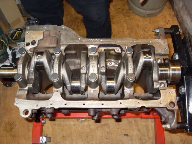

Täna sain valed saaled õigete vastu vahetada ja vänt läks plokki:
Plokis puhastasime poldikeermed ka ilusasti keermestajaga ära nagu ette nähtud
Muid ikaldusi peale saalenalja pole komplekteerimise käigus rohkem esinenud.
Toodud said Forssist väljalaske tikud ja need läksid ka paikka. Tegelikult õnnestus Forssi vennal valed anda ja homme lähen vahetan õigete vastu. Seniks said õiged kaande keeratud M-techi varudest

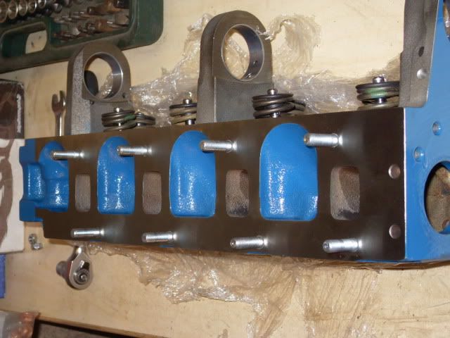

Ja veel üks pilt koos turbokolle flantsidega. See on testdrive M-techi Sierraari turbokolle tegemisele.
tal hea mu kaant ära kasutada ja samal ajal oma autoga sõita.
Liivapritsist sain täna karteripõhja ja klapikambrikaane kätte, aga nendest unustasin pilti teha. Läksid krundi alla ja ehk nädalavahetusel leiab aja ja proovib soovitud värvi need lasta.

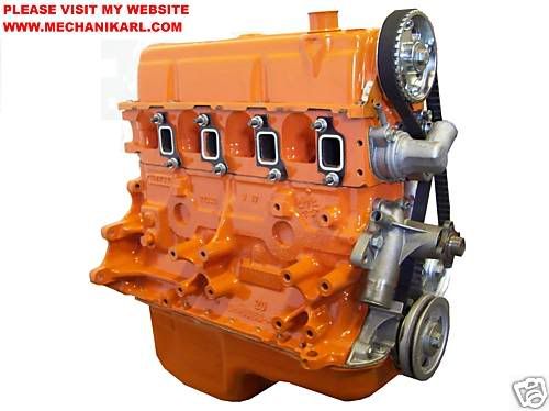

Lõpptulemuse tahaks sellisele mootorile lähedase saada:
Vanal, peenestamise sierral, tuli kohe tahtmine asja natuke üle võlli keerata 8)

Kena ja korralik töö, aga kui saladus pole siis millega sa mootoriploki seest/väljast puhastasid :roll:

Aga mulle nimelt pakuks huvi selline asi, et kas üldse ja kui siis mida kasutasid kokkupanekul määrdena? Mõtlen siis saalede pindadele ja vända kaeltele jne.
tavalist mootori õli pannakse enamasti sinna mida siis veel.

IvoK- jään vastuse võlgu, ploki pesi Devjonošev 100eegi eest hoonimise ja lihvimise käigus. Ma selle raha eest ei näinud mõtet ise talvel siseruumides surveka võimalust otsima hakata + töö + keemia. Oleks äkki rahaliselt 25-50 eeki võitnud, aga töö oleks mingi 1+h ikka võtnud. Seega väga ok hind kui tulemust vaadata. (üldiselt tundub võti peituvat õiges keemias, pildilt on näha, et ka mu enda kätekestega pestud vändapakud säravad sama puhtana ja see tulemus tuli suhteliselt vaevatult)
nustu826- motoriõli ikka mis siis muud. Esimene käivitus ja paarkümmend minutit tiksumist mineraalõliga ja peale seda vaatan mis sündi sisse lükkan.
