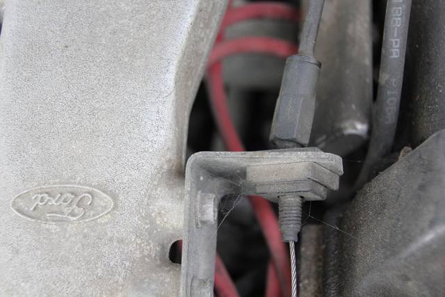

Hakkasin täna vaatama, et gaasitross kuidagi lõtv ja tuli välja, et kui pedaal põhjas, siis reaalselt jääb seal gaasisiibri juraka küljes mehhanismi "piirajast" tubli mitu mm puudu.
Kas pildil oleva "reguleerijaga" peaks saama gaasitrossi pingutada? Mul on ta ülevalt pooleks ja tross liigub selle sees vabalt, ei kujuta küll ette, et ta väga midagi pingutada saaks, isegi kui ta pooleks poleks.
Pedaali juurde vaatasin ka. Seal on tulemüüri ja trossi otsas oleva vedru vahel samuti suur vahe sees. Tundus, et ka sealt ei anna midagi pingutada, kui just ise midagi vahele ei leiuta.
Ega lõtv tross ei pruugi põhjustada jõnksutamist, kui gaas järsult maha lasta?

see sama keerme moodi ongi pingutuseks,seal raudkronsa vastus on "Stopper" mis fikseerib selle "jäikuse" pedaalil.
