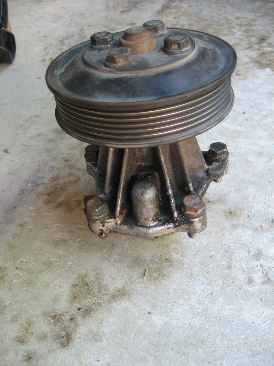

Enne järgmist sõitu autot üle kontrollides leidsin, et jahutusvedelikku on vähe ja mootoril külg märg.
Süüdlaseks osutus veepump. Ei tea, kas ta oli juba viimase sõidu ajal lekkima hakanud või seistes, aga õnneks oli üks värskema väljanägemisega varuosa riiulist võtta ning vahetusse ta läks. Eks homme ole näha, kas igalt poolt peab ka.

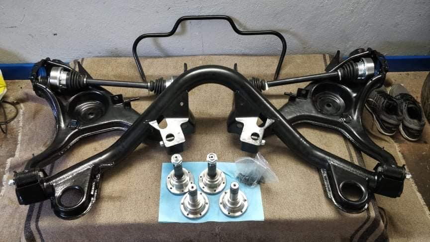

Mingi hetk tuli müüki üks tagasild, millel käib ka stabikas õõtsade vahele. Juba kenasti puhastatud ja pulbervärvitud. Komplektis uued aftermarket veovõllid ja kaasa sain hunniku igasugu muid Sierra pudinaid, nagu diffri korpuse ja 3,92 ülekande ning muud kasutatud kola.
Siia peab veel lisaks hankima poly sillapadjad ja uued rattalaagrid.

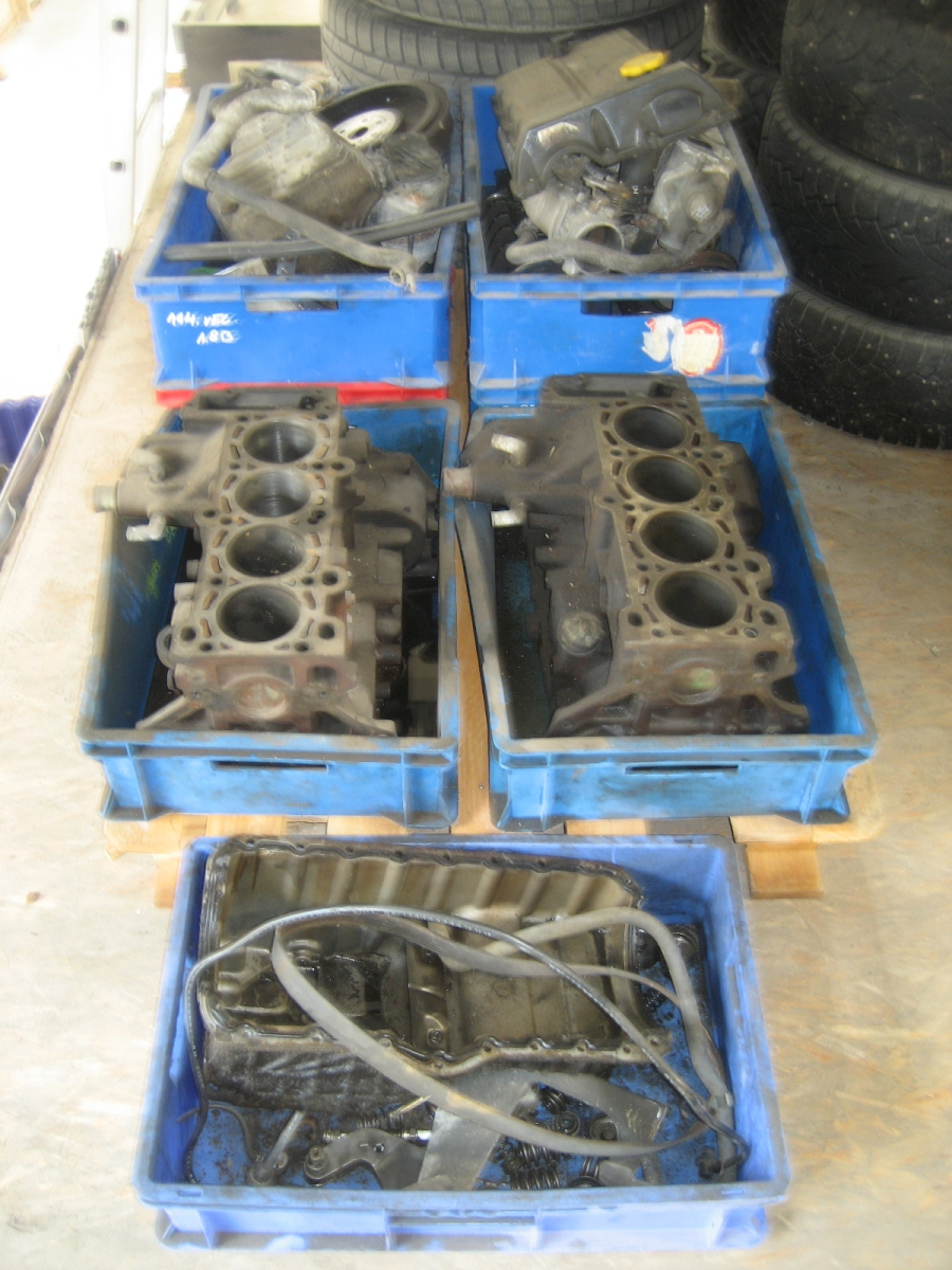

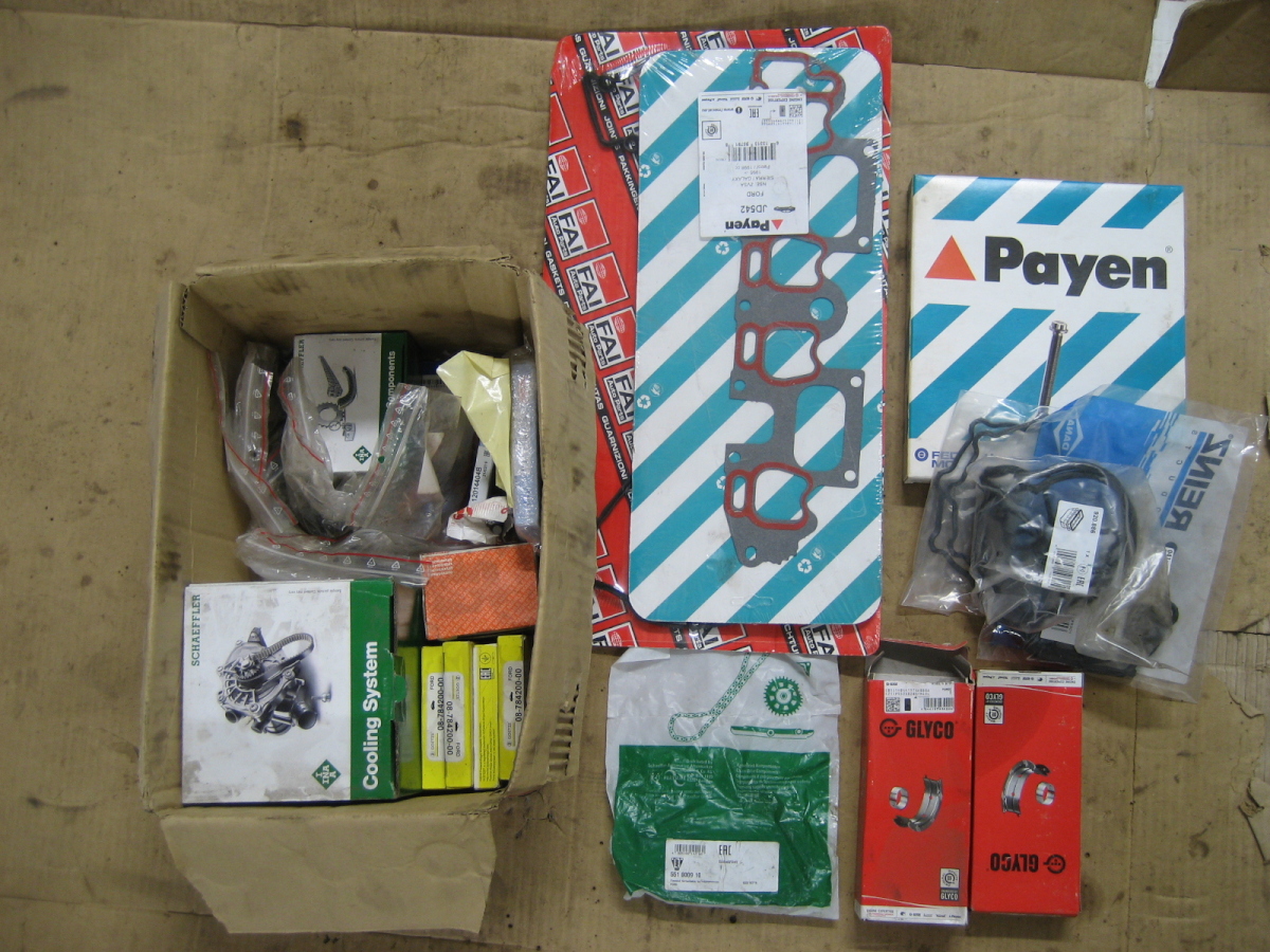

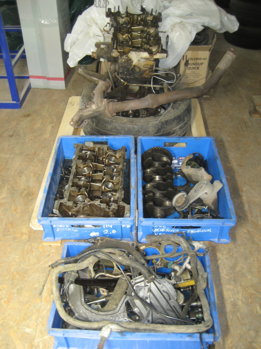

Siis saabus pakkumine ühe seismajäänud projekti juppide müügiks, saime kaubale, et viin garaazi Fordi kolast tühjaks.
Seal oli 2 -dohc- mootorit, üks plokk pealt lihvitud, kontrollitud kaas, mis lihvpingist läbi käinud, vändad-kolvid jne.
Lisaks uued valmishangitud jupid: saaled, rõngad, hüdrotõukurid, ketid, poldid, veepump ja tihendid.

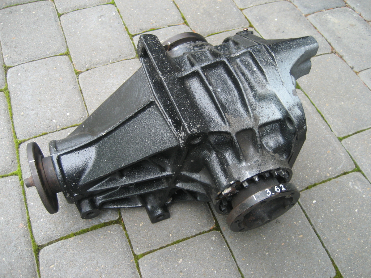

Samas leidus üks 7'' LSD differ 3,62 ülekandega, mis müüja sõnul eelnevalt Jaanuse poolt üle käidud.
Viimati muutis merchant, 09 Juul 2021, 19:26, muudetud 4 korda kokku.

aeglasema ülekande saad jah 95 edasi scorpa 16klapiselt, 4.27 se 7.5tolli, lsd paned ise sisse tagakaane vahetad mk1 vastu, sillal keevitad vasakpoolse diffri kõrva 15mm väljapoole, (kui on 7”sild) poolteljed peaks samad olema polditavatel.
esisillas vahetad sierra õõtsad ja sisemised rooliotsad scorpa jagude vastu, sillatalas puurid õõtsa poldiaugu 12mm peale ja coiloverid alla, rinkal oli päris hea selline kooslus.

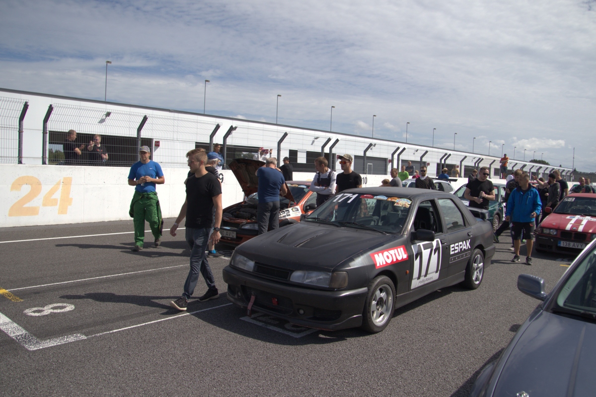

MM23, 02.08.2020.
Tehniline läks libedalt, päev tõotas väga head ilma - mitte palav, aga kuiv - seega oli oodata häid ringiaegu, ehk sõites ei tohi valvsust kaotada.
Stardirivis
Pildi autor: Grete-Anelle Hall
Kogu galerii on siin https://www.dropbox.com/sh/iqrzmzto3g3l ... C9tza?dl=0

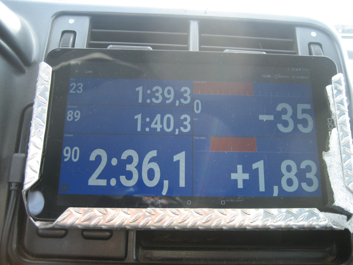

Ava õlle Passat tegi 1:39,116 ja meil 1:39,356
Hiljem leidus veel terve rida tiime, kes alla limiidi sõitsid, ka 1:38 aegu.

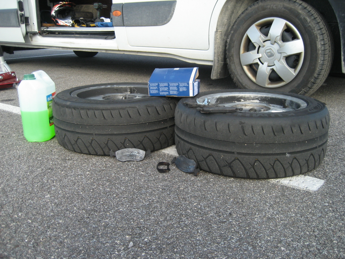

Peale seda hakkas asi allamäge minema: pärast tankimist käivitamisel viskas tagant suitsupahvaku välja. Enne ei olnud see mootor üldse õli tarbinud. Ka oli parem esirehv kannatada saanud, tuli boxi ära sõita. Rattavahetuse käigus selgus, et klotsi on keskmiselt kõvemini kulunud ja need kolme tundi enam vastu ei peaks. Seega läks ühekorraga ka kohe uus jooks esiklotse alla.
Paisupaagi juurest oli kapotialune veidi märg, otsisime leket, aga ei leidnud. Mootor oli remondipausi ajal jahtunud ja sai veidi jahutusvedelikku juurde valatud.
Viimati muutis merchant, 09 Juul 2021, 19:31, muudetud 1 kord kokku.

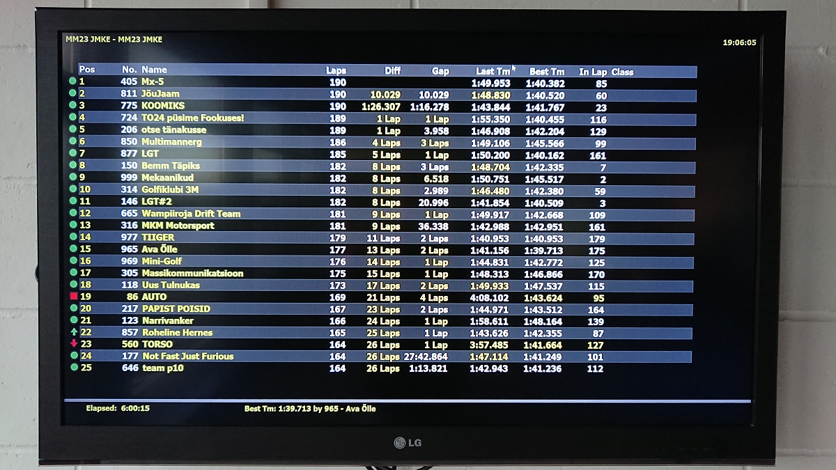

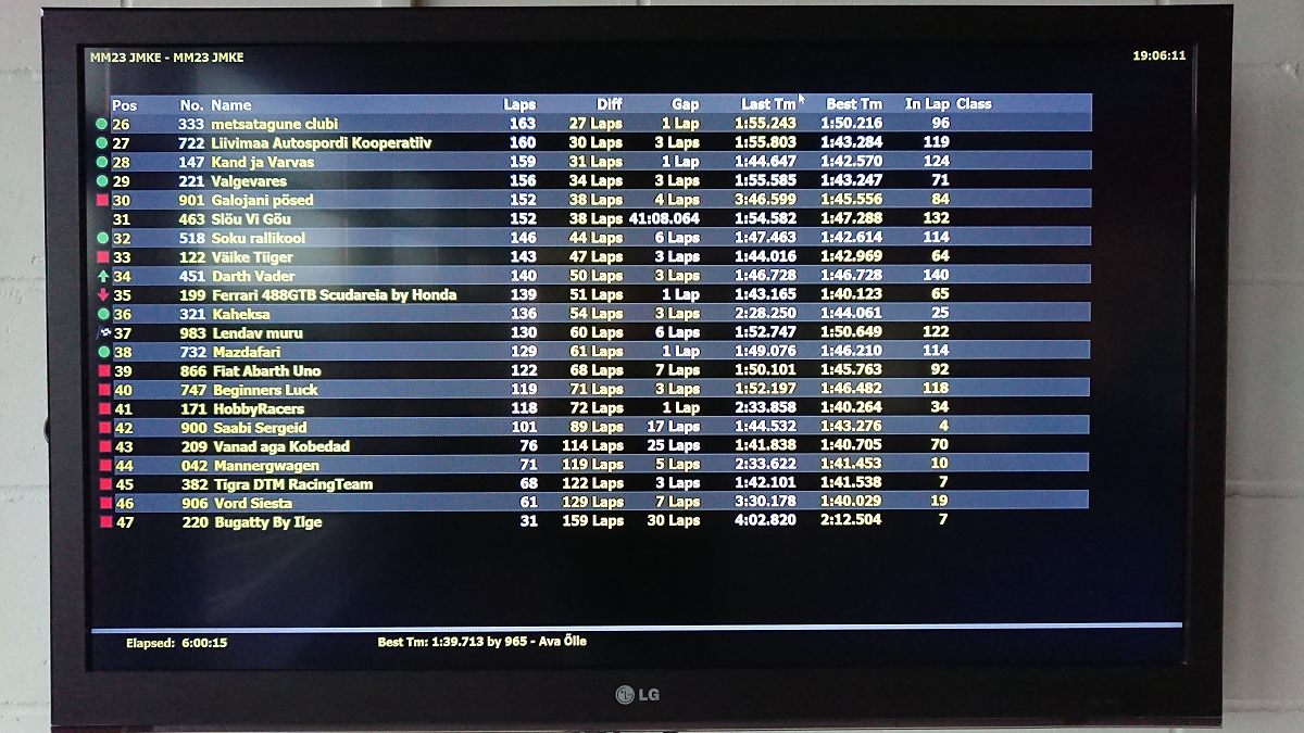

Seekordse 6 tunni sõidu jookul tegime 118 ringi, parimaks ajaks jäi 1:39,356
RC pakkus optimal lap time 1:38
Lõpptulemused olid sellised:
Viimati muutis merchant, 09 Juul 2021, 19:34, muudetud 1 kord kokku.
