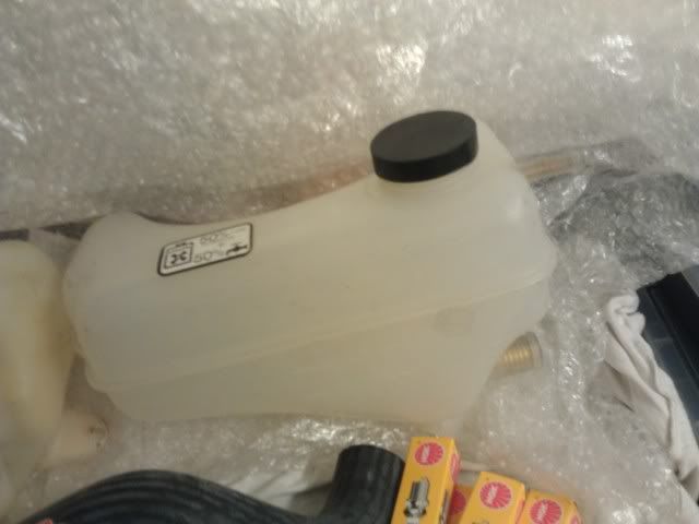

Kas mk1 on sellist paisupaaki, millel alumine toru tuleks ülevalt alla mitte külje peale? Või pean panema mingi dohci paagi?
Käivitusest sai tehtud ka videotõestus, aga telefon kukkus pärast garaazis puruks, niiet seda siia ei saa
