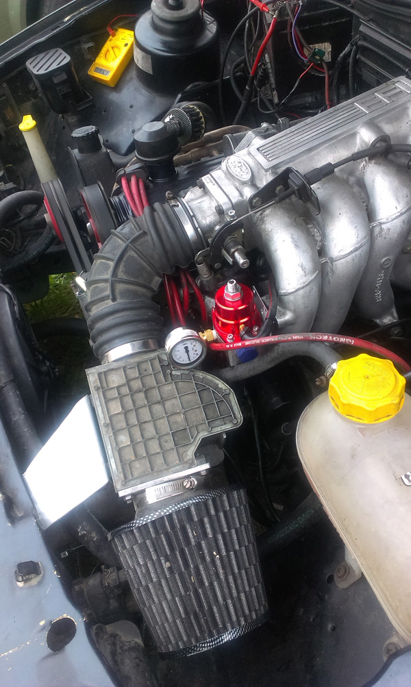

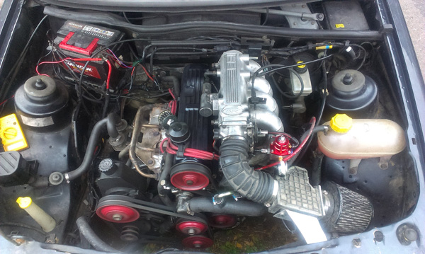

Mõni nädal tagasi kadus aku laadimine ära, esimese asjana sai kohe generaatorile uus tablet ostetud, kuid laadimine sellest ei paranenud. 13.5V kui tuled maas ja 12,5V kui tuled peale jätta. Täna siis märkasin, et üks kaugtule pirn oli läbi, võtsin vana katkise pirini välja ja voilaa, laadimine tagasi 14V. Nüüd uut pirni veel vaja. Kütuse regulaator sai kah uus pandud. 8) Vaja veel uut OCH jahutusvedeliku voolikut, kui kellegil on üle palun märku anda, ette tänades!

Sai uue telefoni kaamerat testitud 8)

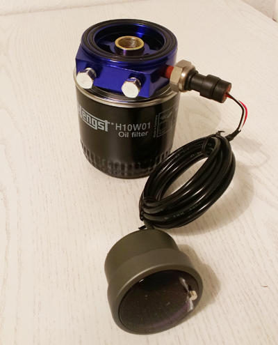

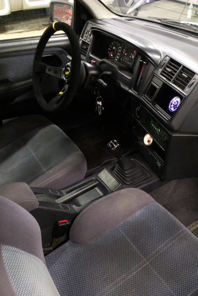

Õlivahetus sai tehtud, külge läks ka Prosport Premium Seeria õlirõhu kell. 8)

Tellisid kusagilt ebayst või Eestist ja mis hinnaga?
'92 Ford Sierra 2.0 DOHC
rasmusk
Postitusi: 107
Liitunud: 01 Nov 2009, 00:52
Re: Ford Sierra 1.6->2.0 Pinto 92' - rasmusk
Postitus Postitas rasmusk »
Fibrewolfist sai ostetud. Väikse alega läks see mulle maksma 80 eurooplast. Kell ise on muidugi 2korda kallim, kui odavama otsa omad, aga see eest näeb väga hea ja selge välja. Lisaks on häälega peak warning funktsionaalsus ja võimalus valida kahe värvi vahel. Proovin homme ka video teha sellest.

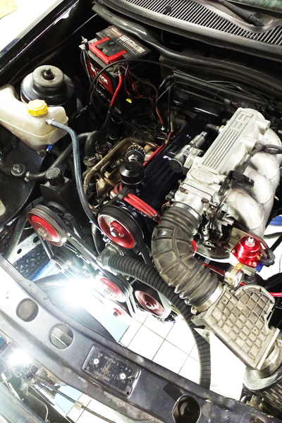

Üks murekoht jälle parandatud. Külge sai pandud õige poole paisupaak koos uute voolikute ja klambritega.
Uue modifikatsioonina läks külge ka seemisnahast deepdish rool. Külmaga hea soe roolist kinni hoida 8)

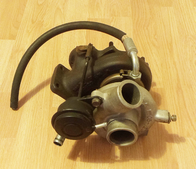

Vaikselt kogun T-kiti juppe, põhielement on nüüd olemas. Õli- ja vesijahutusega ja sisese WG-ga TD05-12A mõnus väike turbo(300hj) .Peaks sobima hästi kaheliitrilisele mootorile.
