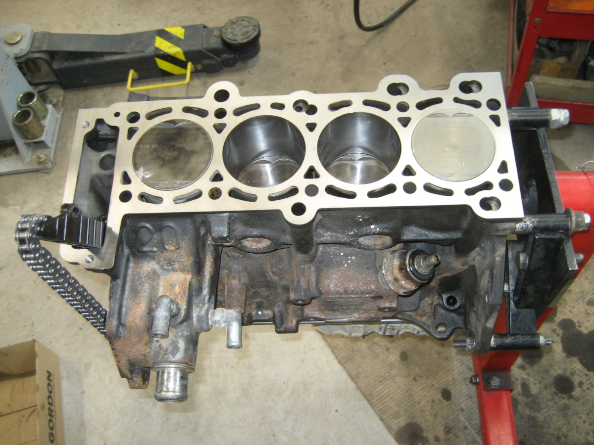

Nüüd plokk freesi alt läbi ja silindritele kerge hoon ning läheb uute rõngaste, saalede ja poltidega kokku tagasi.

Postitus Postitas merchant »
Lausa 3/10 pidi maha võtma, et pind puhtaks saada
Viimati muutis merchant, 09 Juul 2021, 19:48, muudetud 1 kord kokku.

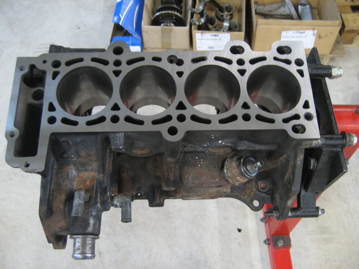

Käisime silindrid kergelt hooniga üle, tahmarandid maha ja poleeritud kohad natuke matiks, et uued rõngad kohe paremini sisse töötaks. Lasin korraks ka indikaatori aukudesse sisse: silindrid on ühtlaselt kulunud 1,5..2/100 ja "tünnis" kohtade hälbed lisaks 1..2/100. Täitsa viisakas veel selle aja ja läbisõidu kohta :)
Viimati muutis merchant, 25 Juul 2022, 00:03, muudetud 1 kord kokku.

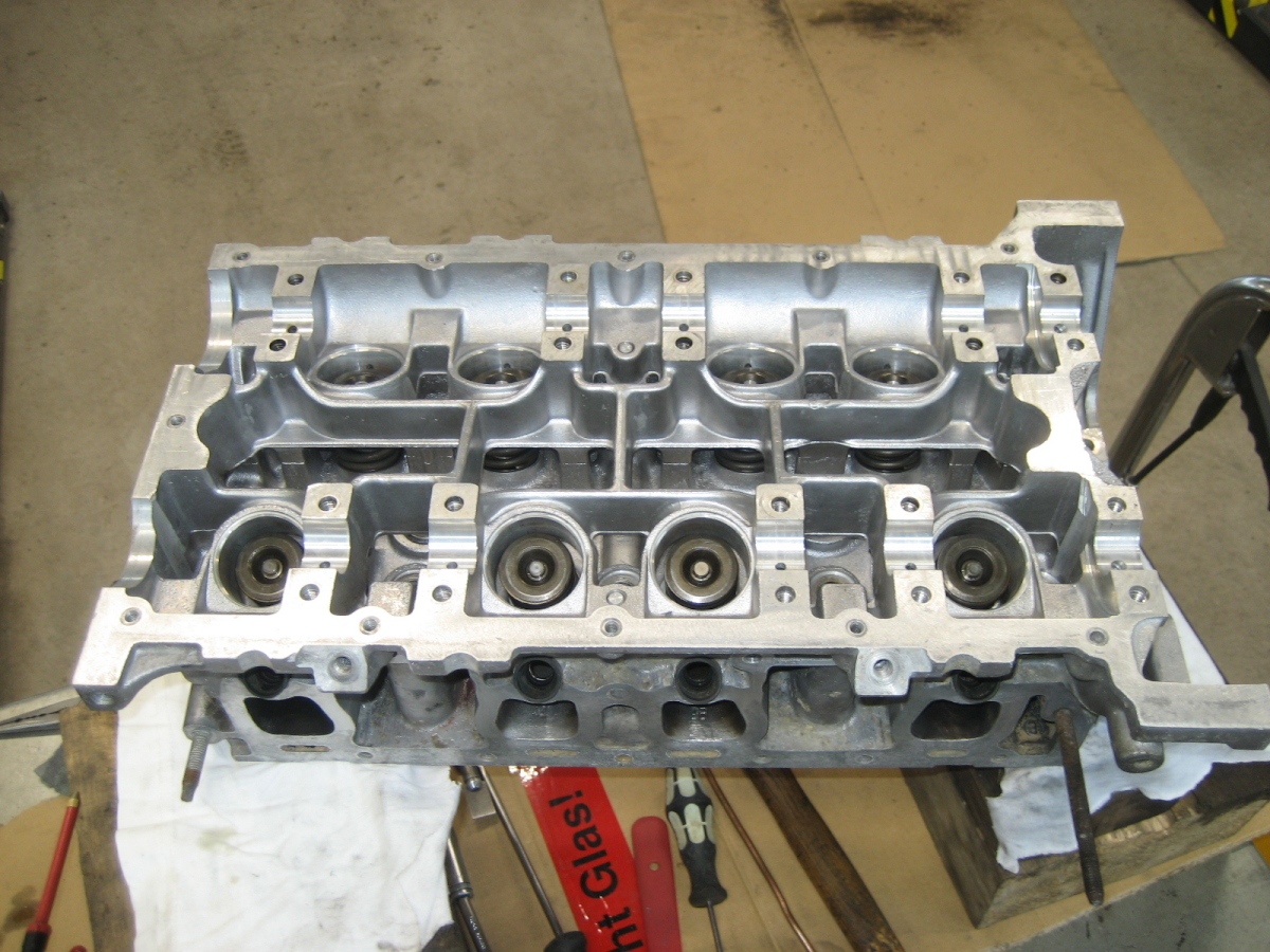

Uued rõngad, saaled ja kett. Ja muidugi tihendid.
Viimati muutis merchant, 09 Juul 2021, 19:51, muudetud 1 kord kokku.
Klapid sees, sääretihendid ka vahetatud.

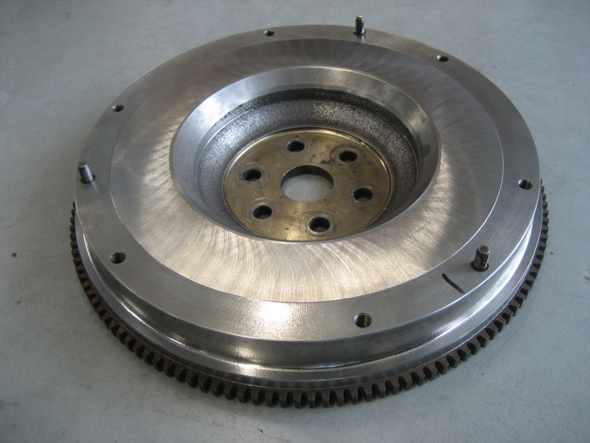

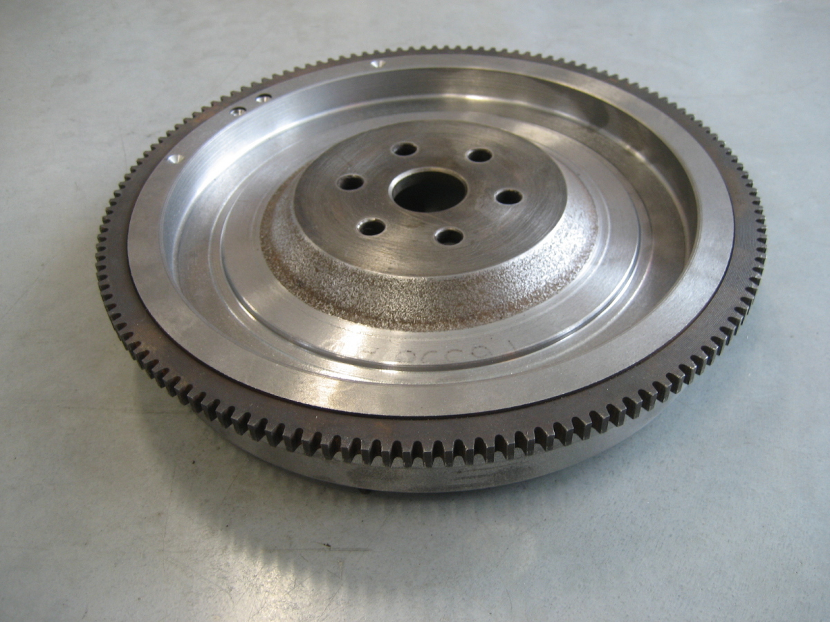

Hooratas sai väikese lahjenduskuuri, tulemus 10,235kg
