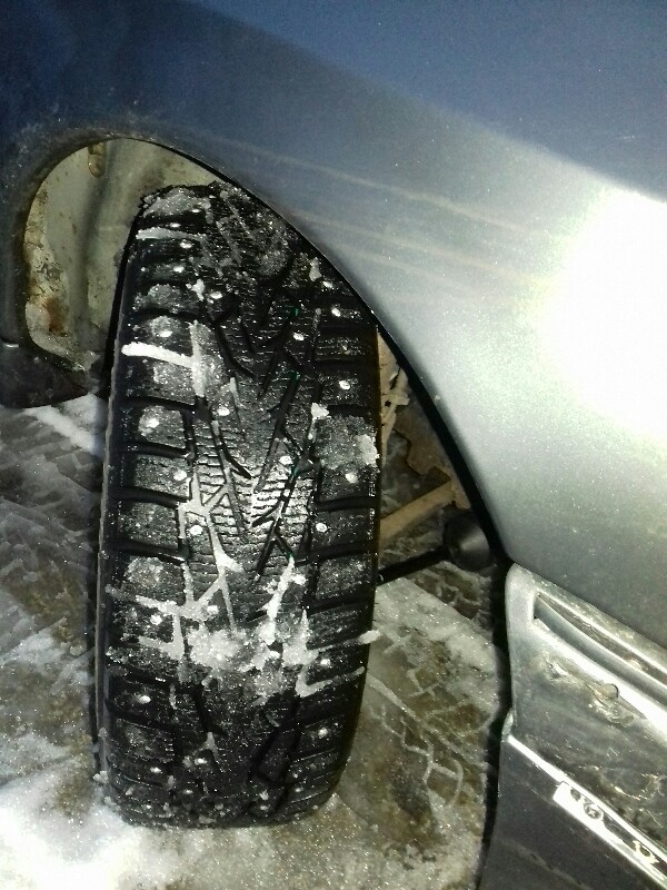

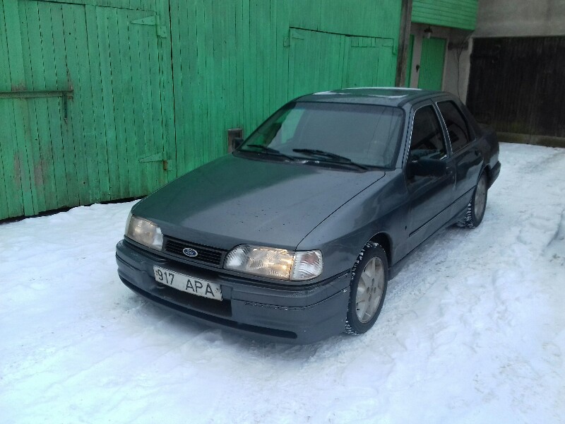

Tervitus! Pikka juttu alustuseks ei tee. Autoks 92a sedaan kerega mk3, originaalis 2.0 dohc 85kw, eelmise omaniku poolt peale pandud scorpio 2.3 16V 108kw mootor rs2000 nukkadega. Auto minu käes olnud praeguseks ca pool aastat ja selle aja jooksul teinud hooldust ja parandanud pisivigu (spidoploki juhtmestik, rv torude vahetus, sisselaskes õhulekete likvideerimine, kütusetaseme anduri juhtmestik...) Uuele mootorile lisaks on plussid veel kesklukk, 4×el.aknad, ketaspiduritega tagasild, sportrool, 15" rs veljed, rs esistange, küljelaiendid. Differ on lukku keevitatud ja rattad seibidega nõks rohkem keerama pandud.
Mõni pildike lisaks:

Otsest võrdlusmomenti ei ole originaaliga, aga 2×2mm seibi kummalgi pool:

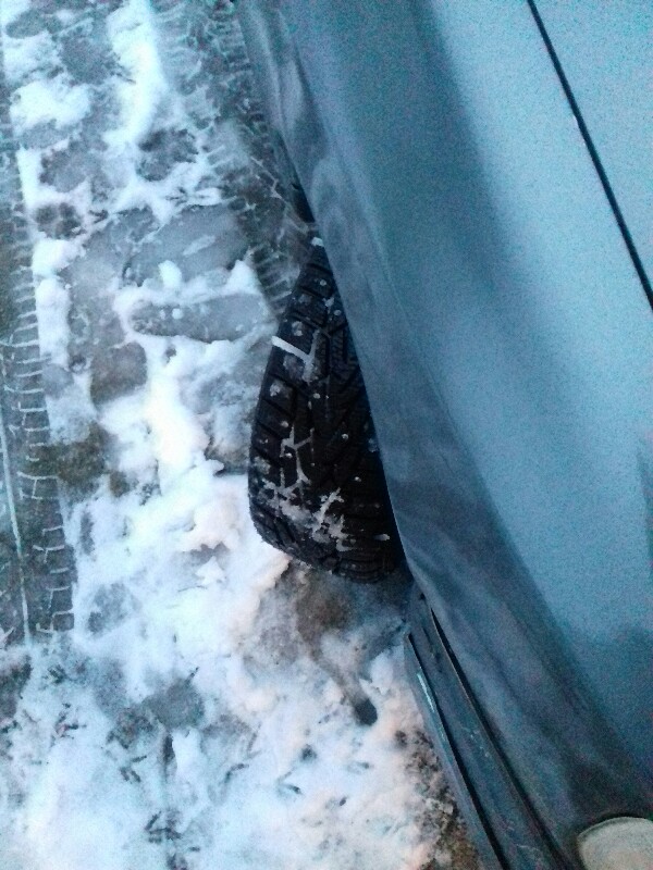

2:

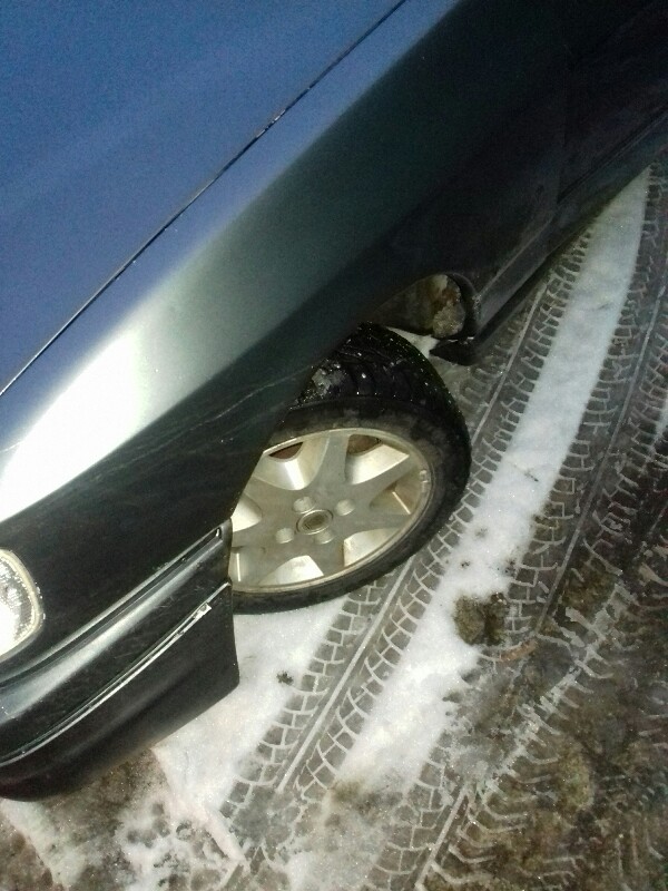

3:

Põnev lahendus. Üritan sierra silda ette kujutada ja kuidagi ei saa aru kuhu need seibid paigaldatakse, et rohkem pöörama hakkaks?
marion96
Postitusi: 52
Liitunud: 20 Veebr 2011, 14:00
Re: '92 sierra 2,3 16V; marion96
Postitus Postitas marion96 »
Ega sierra sild selles mõttes eriline pole. Kõigil pannakse ühtmoodi sisemise rooliotsa ja hammaslati vahele. Point on selles, et hammaslati käiku piirab sisemine rooliots ise, seibidega saab pikendada seda niipalju kui sisemise rooliotsa keerme pikkus lubab. Sierrale ma muidugi ei leidnud sobiva sise- ja välismõõduga seibe ja lasin teha seepärast. 2tk jäi üle.
