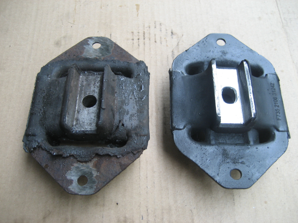

Ja ei pääse seekord ka "üllatusteta": käigukasti padi on pmst ribadeks, läheb uus originaaltootjalt Impergom 802-5997
Võib-olla peaks kaaluma üldse täisjäikade mootori- ja kastipatjade paigaldamist.

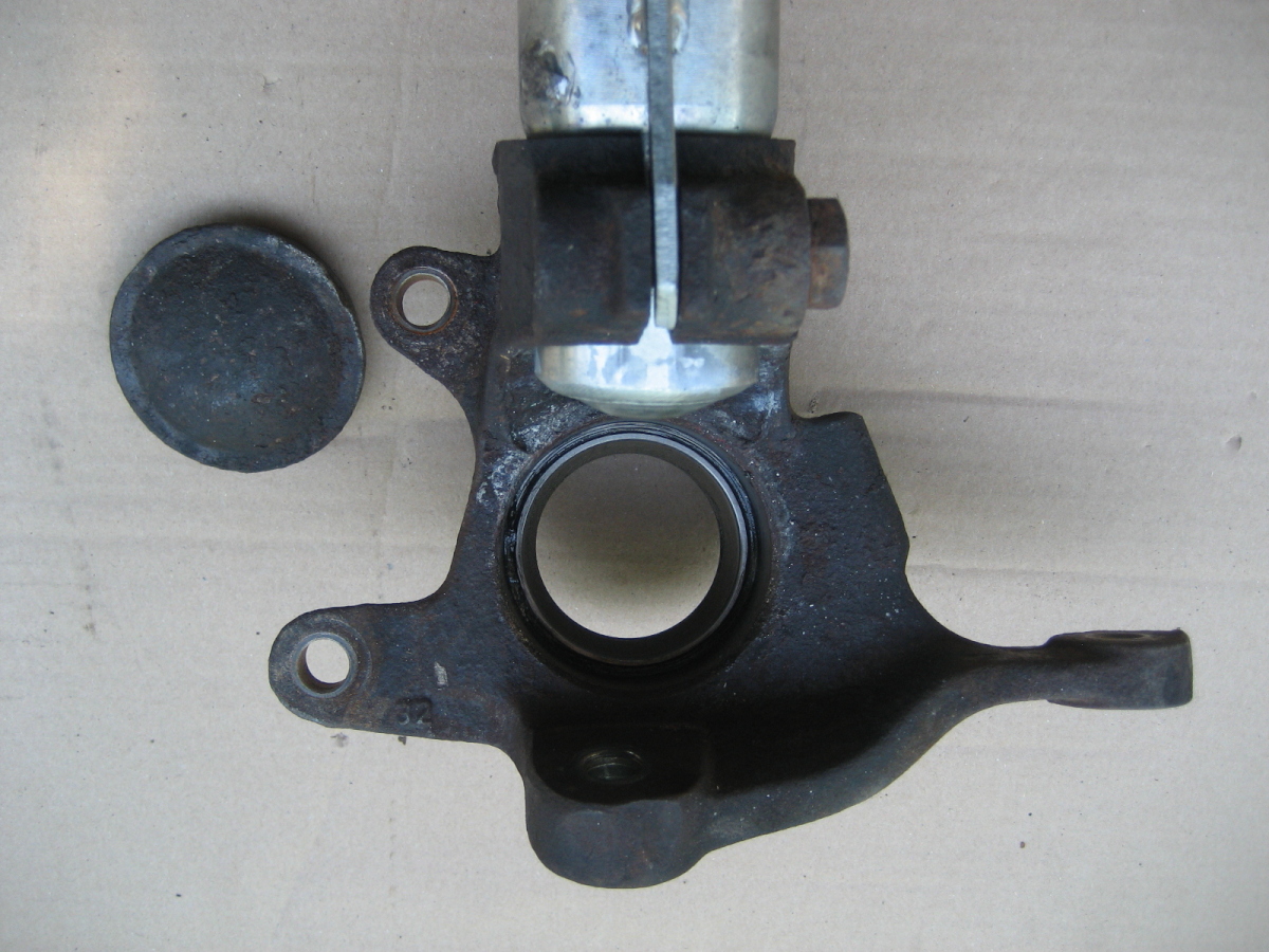

Teiseks selgus, et vasak esimene rattalaager on täitsa õhtale jõudnud.
Kas keegi oskab juhatada, kust hankida esimeste käändmike sisemisi laagrikaitse kapsleid? Roostesed on ja keegi on juba varem neid väärkohelnud ka
Re: Sierra 2,0i Mannerg #171
merchant kirjutas: 25 Juul 2022, 12:49 Teiseks selgus, et vasak esimene rattalaager on täitsa õhtale jõudnud.
https://www.motomobil.com/en/products/f ... 60954820-1
not available :(

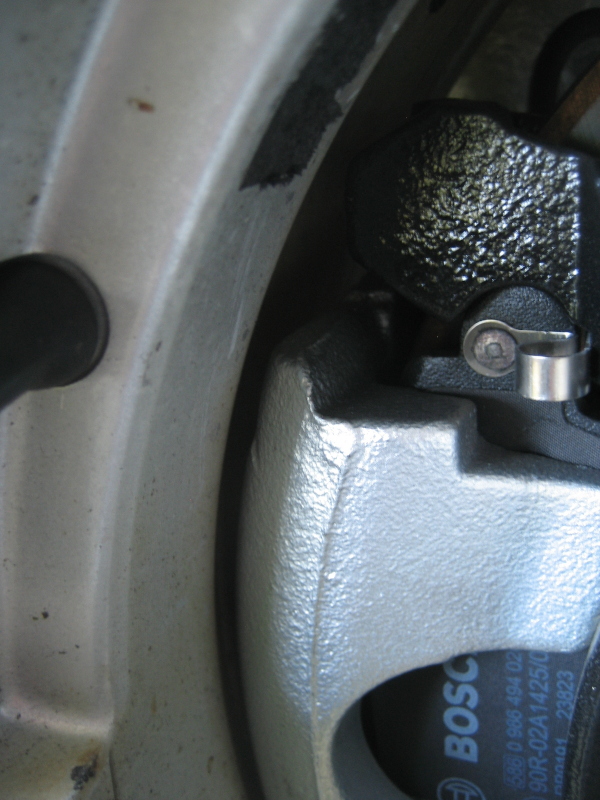

merchant kirjutas: 24 Juul 2022, 23:13 Huvitav, et uued klotsid ei ulata ketta välisservani, päris lai osa kettast jääb kasutamata, lausa üle 5mm. Siseserv on friktsioonpinnaga täpne
huvitav jah, ma panin samad su
portid aga EBC Racing klotsidega ja istus ilusti, tagavaraks on tänava ferrodod, peaks korra vaatama kuidas need istuvad, taga klotsidel oli küll katte suuruse vahe EBC Racing vs Bosch,

Proovin järgmine kord Ferodo vt. OK klotsidega :)

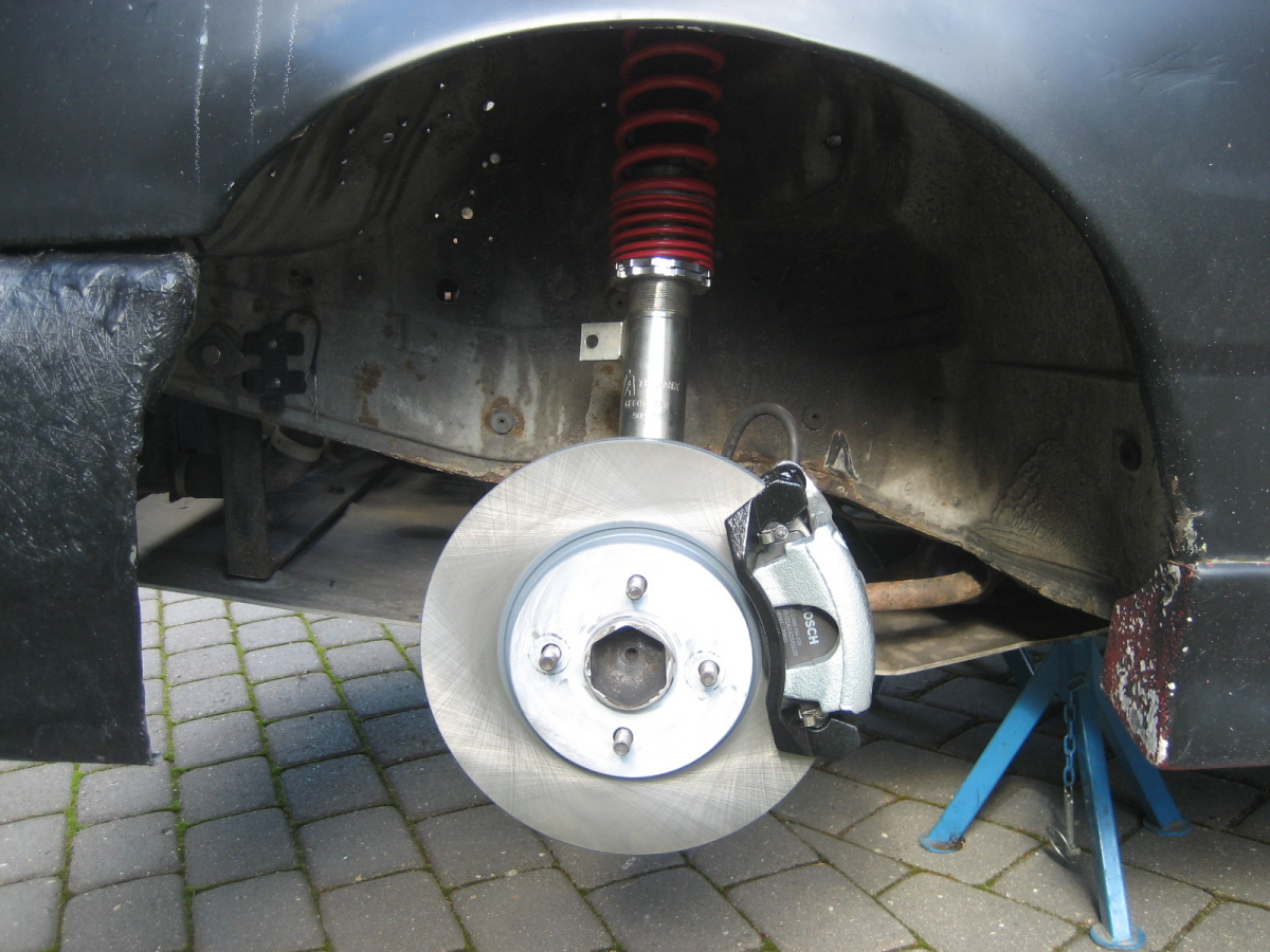

Laager vahetatud ja pidurid koos.
Kahjuks ei lähe nüüd enam igasugused 15'' veljed alla, peab vaatama kodara kuju ja offsetti, et suportisse kinni ei jookseks... Vahet jääb ca 5mm

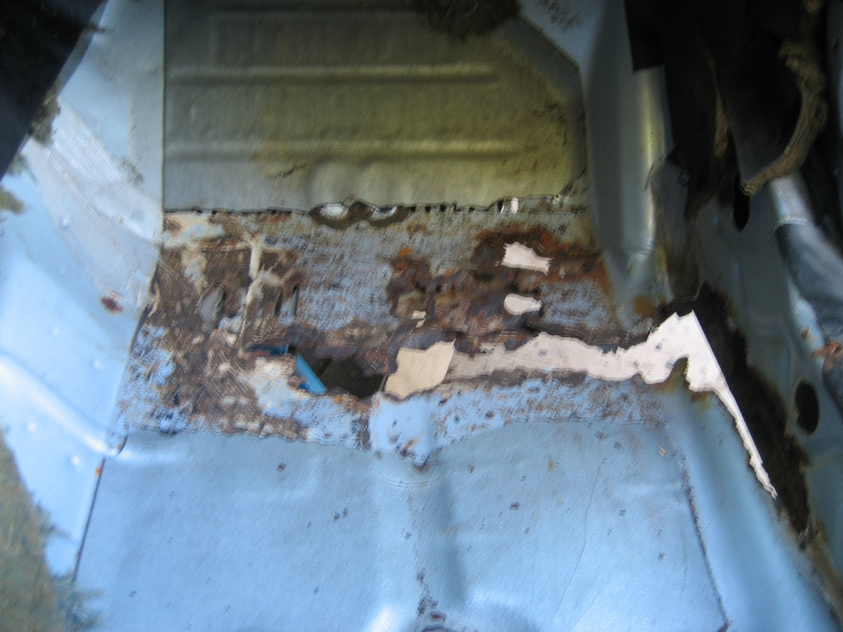

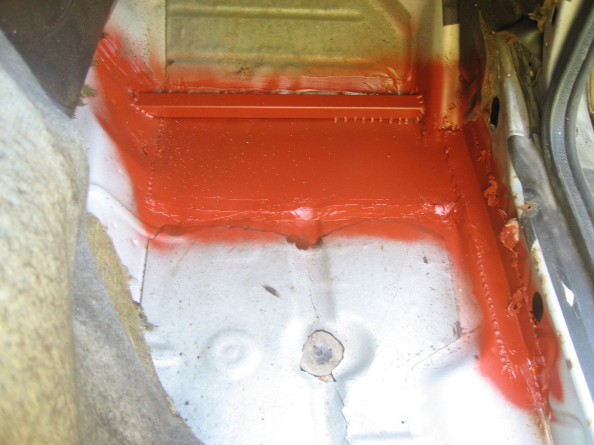

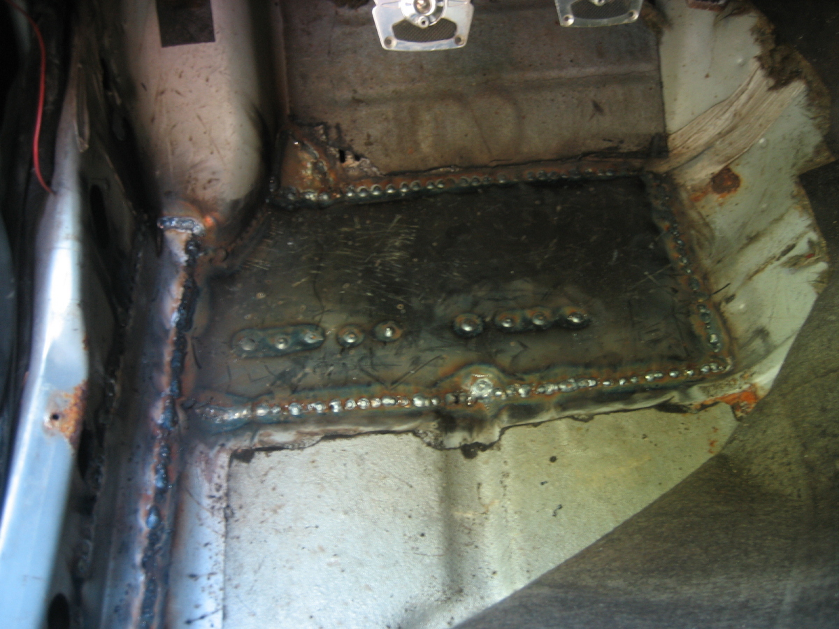

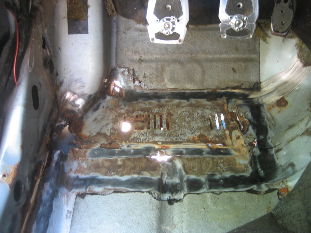

Tuli natuke roosteauke lappida
Ja isegi tugevdada, kuna see tala pedaalide tallamist ei sega :)
