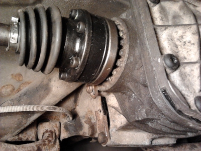

Aga, et ta päris niisama ei seisaks, sai alla pandud 7.5 tolline LSD differ 3.64 ülekandega ja
tehtud poolteljed(ühest otsast lükatav, teisest polditav)

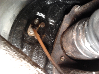

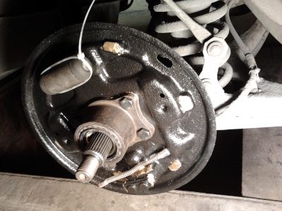

Tagumisi pidureid sai ka väheke korrastatud.

See pooltelg oli vist niimoodi, et lihtsalt läks teine pooltelje ots asemele. Pidi ilusti sobima ja pooltelje pikkusgi tuli õige.

Pole päris kursis nende erinevate pooltelgede mõõtmetega, aga ma tegin nii nagu kunagi ühes teemas arutatud sai, Tarmo pani sinna tookord ka lingi selle kohta.
http://www.sierraclub.ee/foorum/viewtop ... 0&start=15" onclick="window.open(this.href);return false;" onclick="window.open(this.href);return false;" onclick="window.open(this.href);return false;" onclick="window.open(this.href);return false;

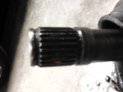

Ise kasutasin Xr4i pooltelgi, millest jäi alles võll ja välimine ots koos porikaitsekummiga, sisemised otsad lammutasin küljes ära.

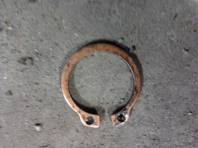

Võlli mõlemal otsal oli 25 nuuti ja stopper mis kinni otsa hoidis oli selline:
Nüüd polditavad. Need sai kunagi ostetud scorpio foorumist ja pidavat mõlemad 2.4 v6 scorpio alt pärit olema, kõik 4 otsa olid neil identsed, võllid olid väikeste erinevustega.
Ei kujuta ette kas see erinevus tuleb aasta või mootori erinevusest.
Ühel võllil (mõlemal otstel) olid kaks stopperit, üks piiras, et ots sügavamale ei läheks ja teine et välja ei tuleks:
Teisel oli sarnaselt lükatava pooltelje võllile ainult üks stopper mis hoidis, et ots välja ei tuleks, sügavale minemist piiras võll ise:
Erinevus oli veel stopperites, kahjuks unustasin selle võlli
stopperist pilti teha, aga oli ta natukene kitsamate servadega ja ilma "kõrvadeta", midagi selle sarnast nagu antud lingil:
http://img.tootoo.com/mytootoo/upload/4 ... 2bc5b9.jpg" onclick="window.open(this.href);return false;" onclick="window.open(this.href);return false;" onclick="window.open(this.href);return false;
See võllide erinevus ei sega, kuna otsad on neil kõik samasugused. Nii palju veel oli, et seda "kõrvadega" stopperit pärast kasutada enam ei saanud kuna jäi liiga lai aga õnneks vedas
sellega kuna sobisid ideaalselt need väheke kitsamad polditava pooltelje küljest tulnud stopperid.
Ühesõnaga jah, lühidalt õeldes tuleb lihtsalt sisemine ots koos porikaitsekummiga ära vahetada ja leida sobiv stopper otsa jaoks.
