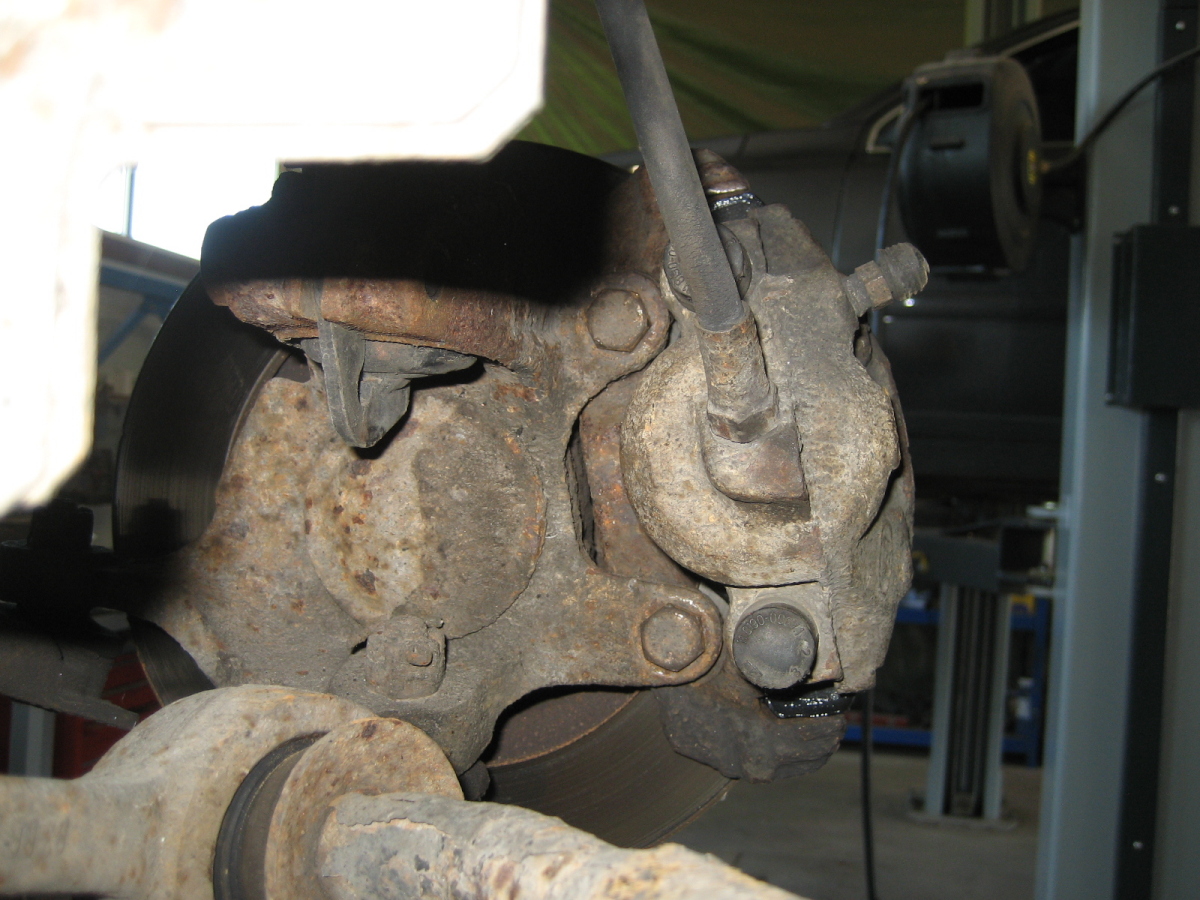

Kahjuks katkes sõit meie jaoks ennetähtaegselt, 35 minti varem. Tagumiste trummelpidurite klotsid olid nii otsas, et ühel pool tuli kolb pidurisilindrist välja ja õli jooksis trumlisse. No ja muidugi olid ka trumlid otsas.

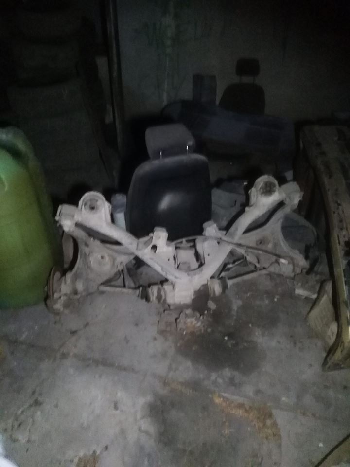

Nüüd hakkas huvitavamaks minema.

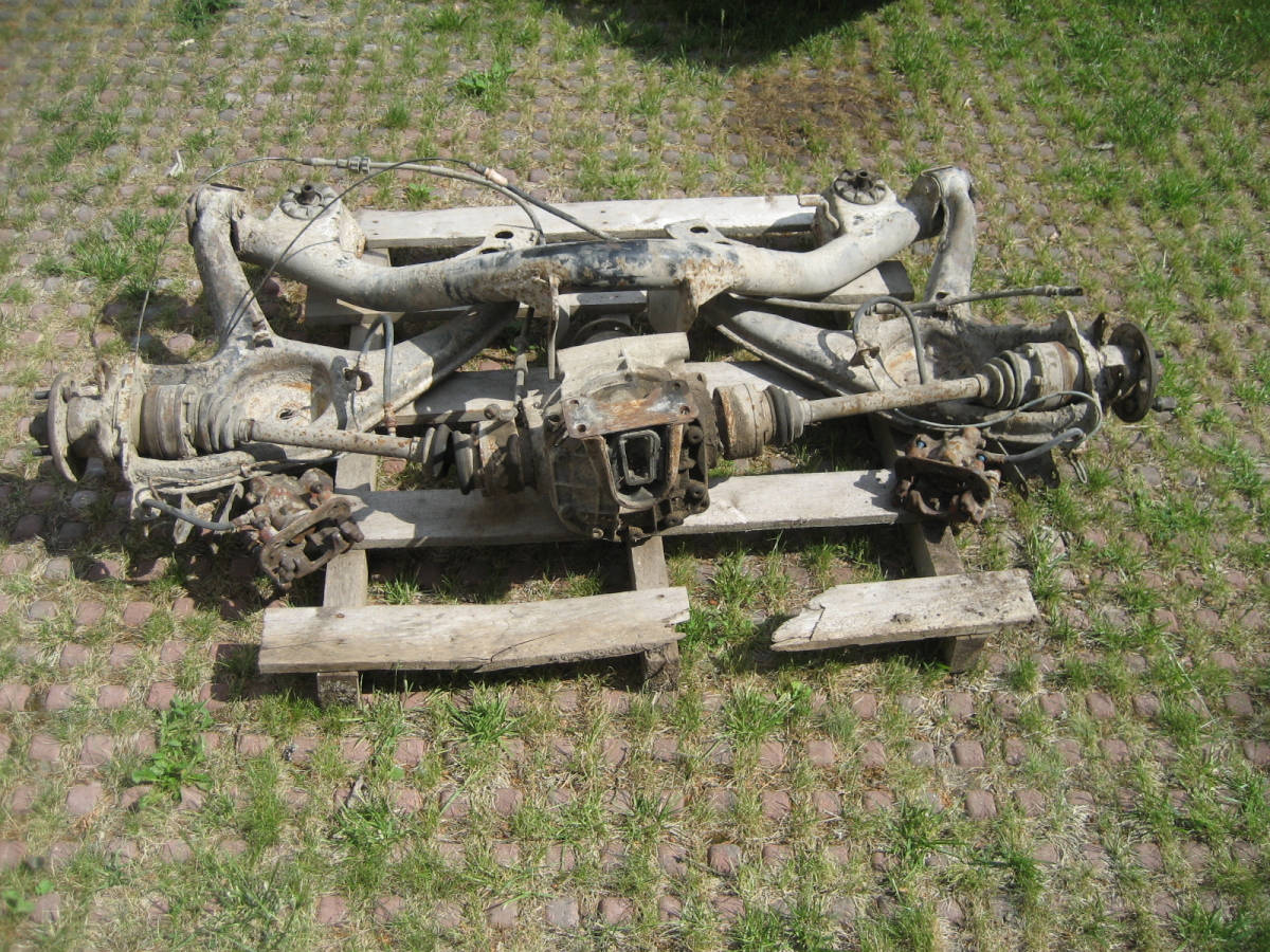

Et trummelpidur ringrajale eriti ei sobi, siis hakkasime otsima taha ketastega silda. Neid polnud just ülearu palju saada. Üks leidus Saaremaal ralli maailmameistri kodukülas, pildilt nägi välja, nagu oleks kuskil prügihunnikus
Sai 14.06 ära toodud ja kõigepealt pesuks valmis pandud

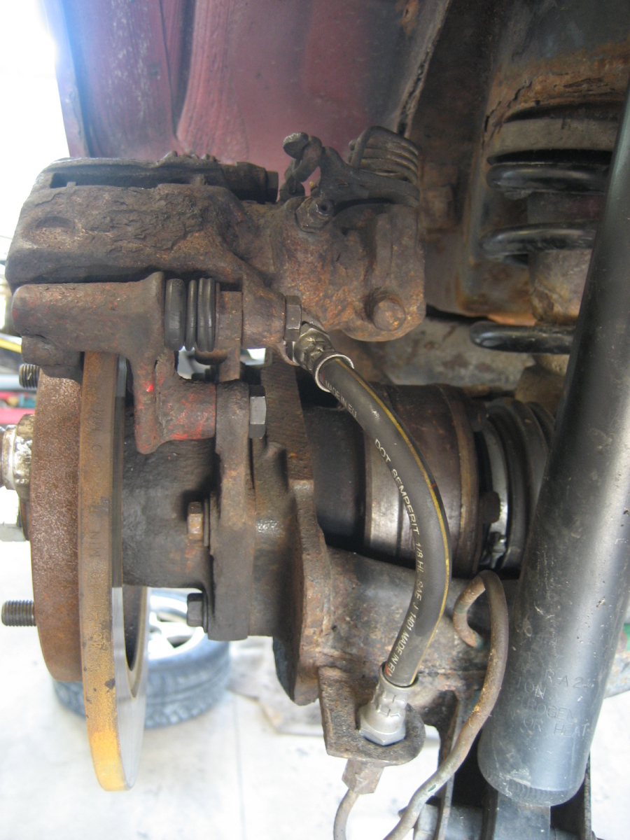

Defekteerimise tulemused:
- suportid kinni (ühe asemele leidsin tuttavalt remondimehelt töötava tüki, teise sain liikuma)
- ühe poole rummulaagrid roostes ja loksuga, teisel pool väike lõtk
- kõik pooltelje kattekummid katki ja liigenditel kuulijäljed sisse kulunud
- 3,62 LSD 7'' differ
- ise ringiehitatud tavaline sild, rummude ja õõtsa vahel seibid rattakalde muutmiseks ja selleks, et suurem pooltelje flants ei pooks vastu õõtsa kinni
Viimati muutis merchant, 09 Juul 2021, 18:02, muudetud 3 korda kokku.

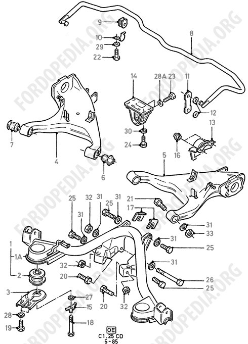

Re: Sierra 2,0 Mannerg #171

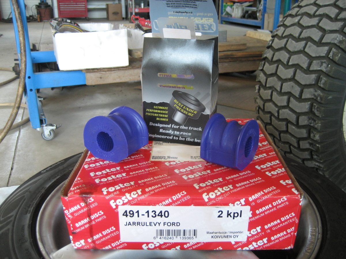

Esimese hooga sai soetatud:
- kere ja silla vahelised padjad 802-95
- suportite voolikud 304-510718
- rattalaagrid 088-678290-K (VASAK) / 088-678280-K (PAREM)
- veovõllide kaitsekummid Spidan 26104
- solid Ø253mm pidurikettad 491-1340
- Bosch tagapiduriklotsid 0986469810
- tagumiste suportite remondikomplektid (mansett+tolmukaitse) 304-D4098 Ø: 43 mm, LUCAS Brake System
Viimati muutis merchant, 09 Juul 2021, 18:04, muudetud 3 korda kokku.

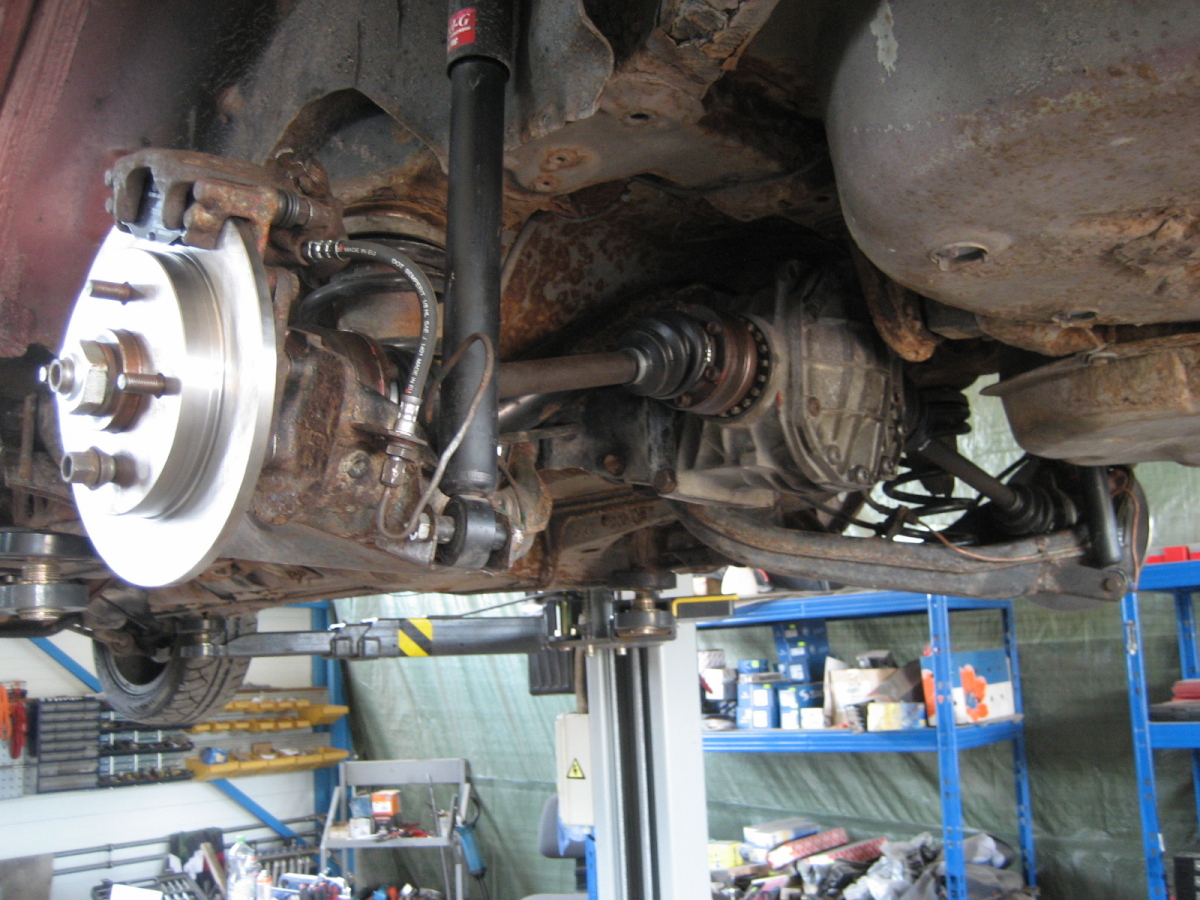

Rattalaagritega oli paras jant. Ühes komplektis puudus üks Ø72mm simmerling ja teise poole omas olid valet mõõtu (väiksemad) laagrid. Peale tarnija laos tuhlamist sai õiged komplektid kokku pandud, sest neid vigaseid sette oli seal ikka mitmeid.
NB! alati tuleb vaadata, et karbis oleks ka õiged rattamutrid: vasakul käib vastupidi keermega.
Kahjuks ei näidanud Ø28mm esistabikale enam pukside saadavust, seega tuli polyd hankida ning installida
Pesime pooltelgede liigendid puhtaks ja läksid uue määrdega ja uute kattekummidega kokku tagasi. Keerasin veopoole nii ringi, et edasipidi töötaks auku kulumata pool. Laagrisaalede väljapressimisel selgus, et roostes laager oli kinni olnud ja see saale oli rummus ringi käinud. Panin 0,1 peiliplekiringi vahele ja läks laagriliimiga pessa sisse.
Differ sai uue Total Dynatrans õli.
Kuna taga oli veel koopas ruumi, panime sinna 15x7'' veljed ET11, et autot veelgi laiemaks saada.

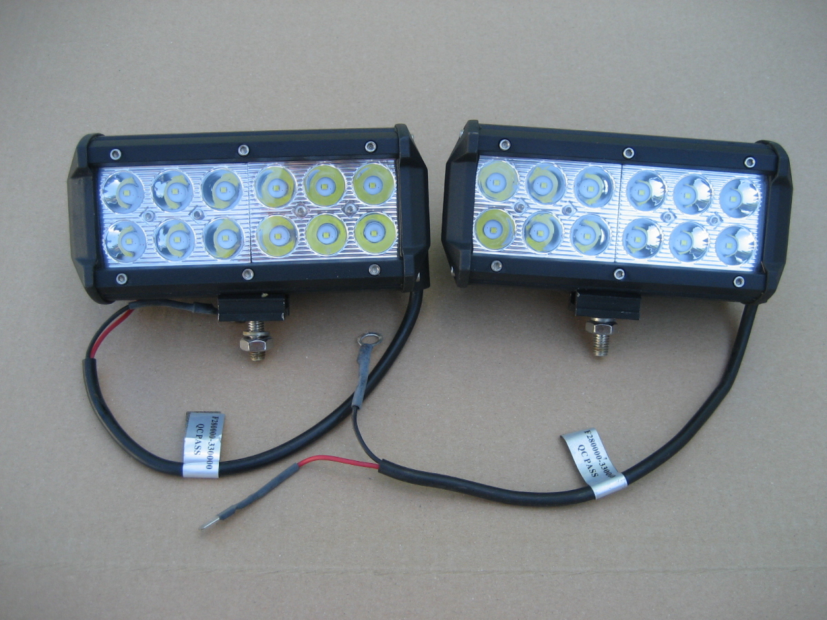

Kuna järgmise sõidu viimased tunnid oleksid läinud juba pimeda peale, oli vaja hankida mingid lisatuled. Leidsin kaks ilusti iluvõre auku mahtuvat LED kaugtuld, mis said kiirkorras külge installitud. Originaaltuledega ei näe kurvi pea üldse ja isegi need lisad ei valgustanud 150km/h juures piisavalt, aga väga abiks olid
36W LED 2800LM

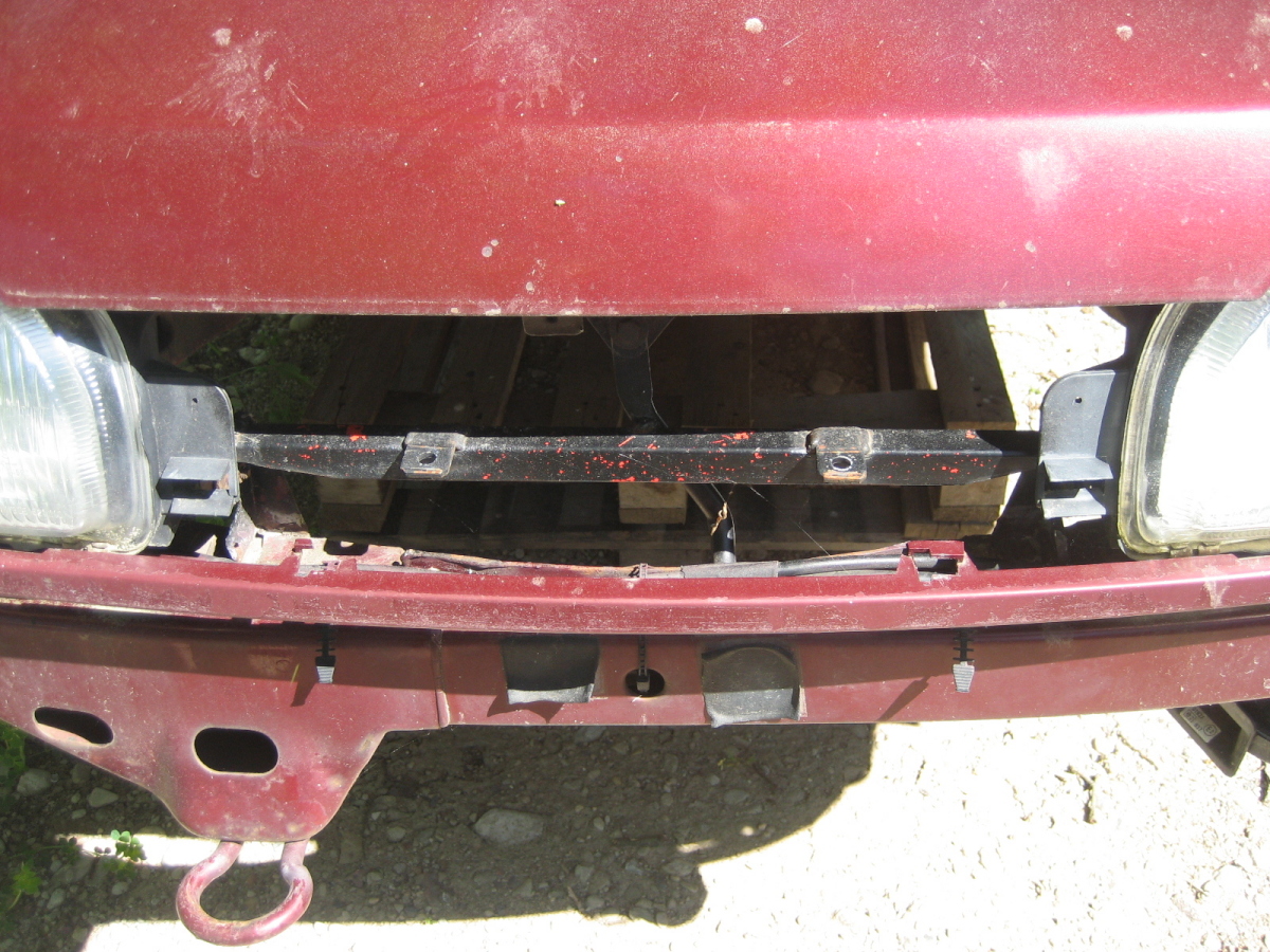

Keevitasin iluvõre avasse ühe kronsteini, et tuled kapoti serva alla ära mahuks
36W LED 2800LM

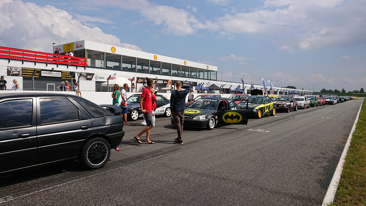

MM16, 03.11.2018.
Tulemused https://www.mannergutemooduvott.ee/mm16
Algne info oli, et see üritus jääb viimaseks, kuna korraldajatel on kerge motivatsioonikriis.
Aga meie tegime 6h jooksul 168 ringi, parim aeg 1:41,85 mis oli päeva second best külma ja niiske sügisilma kohta päris hea.
Midagi erilist ei meenu, auto kestis kenasti lõpuni

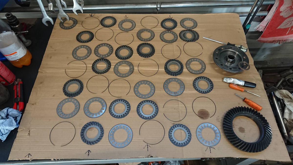

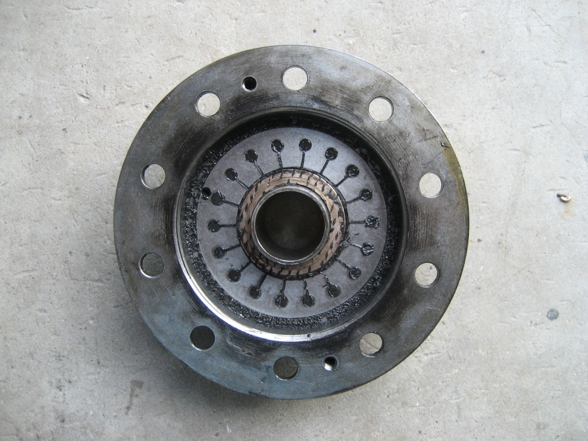

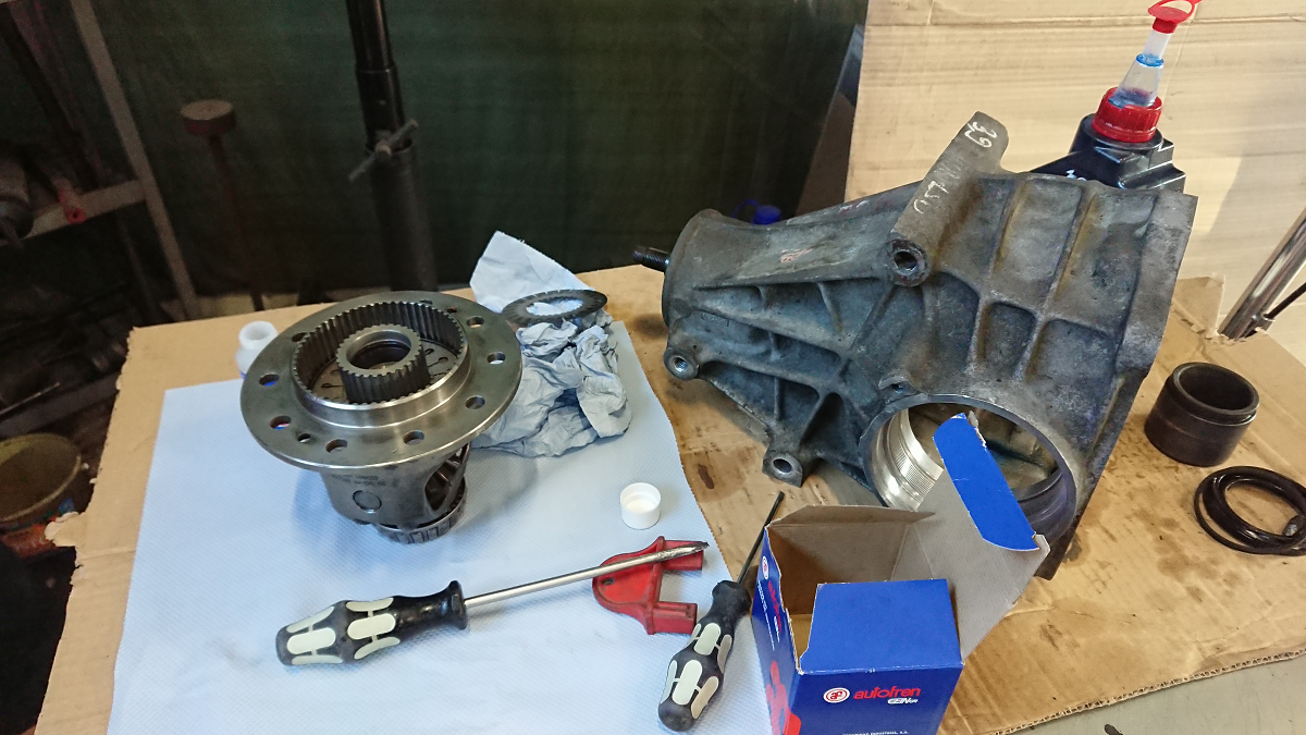

Stardijärgses aeglases kurvis ei jaksa Sirje 3. käiguga vedada ja 2. käigu sünkrod olid juba varem lõppenud, seega allavahetus käis kärinaga, kui oli vaja kasutada. Järelikult vajasime aeglasemat ülekannet. Sõbralikud naabrid lätist ja leedust on Eesti lammutused vähegi asjalikumast kraamist tühjaks ostnud ja müüvad seda nüüd ebay-s. Nii tuligi kulleriga lätist üks 3,92 lahtine 7'' differ, mis oli plaanis üle käia. Diffri praegune visko LSD ka eriti mingit pidamist enam ei omanud ja värskelt soetatu oli ilmselt tehase määrdega. Jaanuse käest sain kiiresti LSD jaoks uue määrde, teise jaoks tellisin UK-st veel juurde
Diffri simmeritega oli ka natuke kitsas, kahe tarnija peale sain kokku 2 komplekti Corteco tooteid:
- käbile 40/75/12mm 60 99 522 (010 33 752B)
- pooltelje flantsidele 43/62/12mm 610 78 94 (010 33 626)
LSD-elemendid said lahti võetud ja renoveeritud originaalist natuke kangema 500K määrdega
Viimati muutis merchant, 09 Juul 2021, 18:24, muudetud 1 kord kokku.

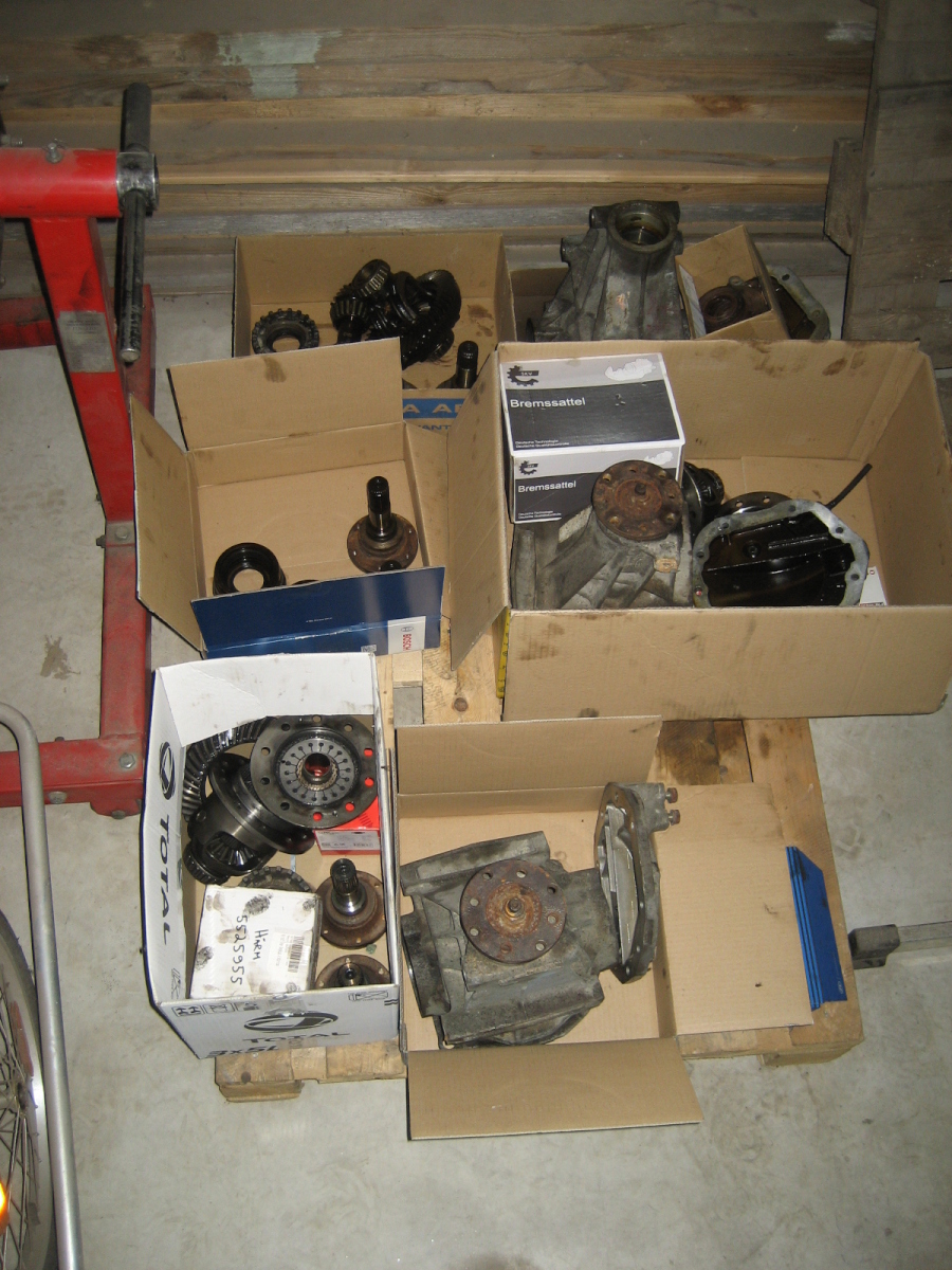

Tulemuseks kaks renoveeritud LSD diffrit: üks 3,92 ja teine 3,62 ülekandega. Lisaks kastitäis varujubinaid
