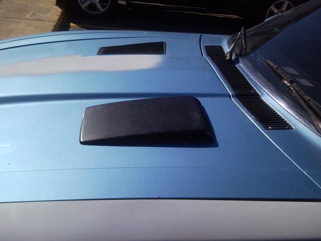

soov midagi sellist
pikkus 40cm laius 50cm kõrgus ca 5 cm, vist targem kui avaneks tahapoole ehk tõmbaks sooja välja..
ja kas on ikka tark teha kapotti läbiv auk, sealt hakkab vihma sisse sadama jne
ja keegi teab kust saab miskit reste nagu cossul on kahel pool.. kuju pole väga oluline?

reste pakkus Tanel mingi aeg. Avanema peab tahapoole, kui sa just putukaid ja muud kakki omale sinna mootori juurde ei taha. Kui sa auku kapotti ei lõika siis mis point asja paigaldusel olla võiks?

Lihtsalt infoks, sellised tahapoole avanevad ja tuuleklaasile lähedal olevad scoobid ei tõmba vastupidiselt laialt levinud arvamusele mitte õhku kapotialt välja, vaid puhuvad seda sinna juurde.

see tähendab et eest laseb läbi kapotialuse puhuda? või et sealt tagant avast puhub sisse?

mõlemad puhuvad sisse.
Kui eespoolotsas tahapoole avanev scoop on, siis peaks välja tõmbama, pole 100% kindel.

ma arvan ka et puhub ikka välja.. aga vaatan subarutel kõigil eest lahti et kuhu see õhk neil läheb?

Üldiselt coolerisse ja sealt edasi põhja alla vms.FLAMEWAR kirjutas:ma arvan ka et puhub ikka välja.. aga vaatan subarutel kõigil eest lahti et kuhu see õhk neil läheb?

Tagant avast.Tarmo kirjutas:see tähendab et eest laseb läbi kapotialuse puhuda? või et sealt tagant avast puhub sisse?

klaasi poolt võiks välja puhuda..

nö.. hood scope valmis, paraku pole veel teada kas ja kui palju vett siise voolab ja kuhu voolab.. arvamusi ka et kui keevitada siis tõmbab plekki kõveraks?

Esimese hooga võiks tõesti tunduda, et tagant avanevast scoopist puhub välja, aga kui aerodünaamika peale mõelda, siis sõidu ajal mõjub ju kapotile ja esiklaasile õhu surve või kuidas seda täpsemalt nimetadagi. Ehk siis tuul pressib vastu kapotti ja esiklaasi ning ka scoopist sisse. Kuna sierra puhul ei ole tolku ei sisse ega välja puhuvast scoopist, siis pole vaja pead üldse vaevata mispidi see tuul seal käima hakkab, keevita aga külge ja ongi "ilus".Jesper kirjutas:Tagant avast.Tarmo kirjutas:see tähendab et eest laseb läbi kapotialuse puhuda? või et sealt tagant avast puhub sisse?

Küsimus ,et kas hoodscoop sellepärast plaanis ,et BlowoffSoundSystem vaja kapote alla ära mahutada?

ses suhtes hood scpope on jah lahe install heli või ventileeri soe õhk välja....
