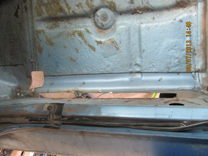

Sai lõpuks auto laiali harutatud.
Mootor maha
Põhjal roostekohti leiab ikka. Istmete kinnituskoht on roostelembene, ka doonoril on sama koht läbi.
mõned kohad välja lõigatud
Mõni küsimus ka:
Millega plekid seest üle käia enne kui keevitan?
Kust saada ja mis täpsemalt on see "pigi" vms millega soomlased põhja möklavad? Sigahästi tundub see rooste eest kaitsma.
Mootor maha
Mõni küsimus ka:
