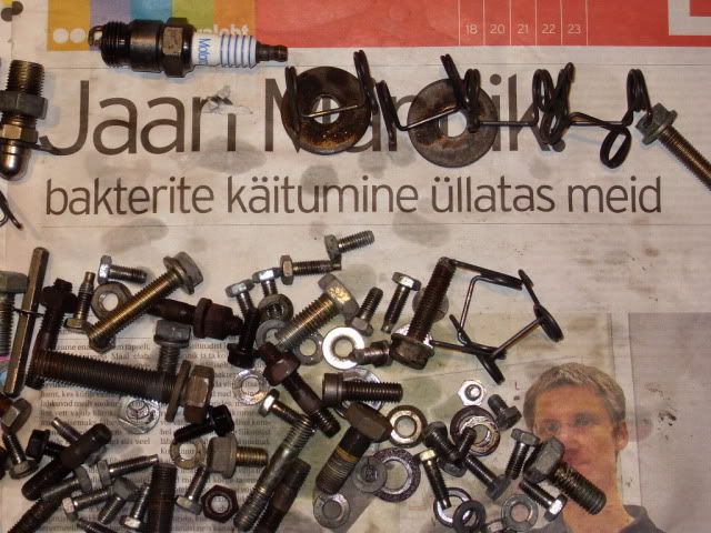

mul on ikka pikad juhtmedBomsch kirjutas:ULME:
vaadake mis kiri on vabaks jäetud ajalehel
