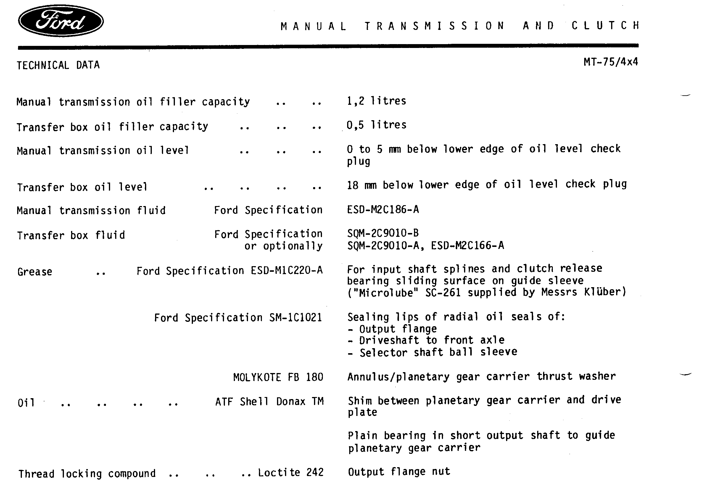

Kasti lahkumise põhjus oli õli vahetus ja vanad simmerid. 150km pärast vahetust, maanteelt linna jõudes, enam neljas sisse ei läinud ja teised hakkasid koledat ulguvat häält tegema.
Kui sisse läks 1,2-1,3l õli, siis välja tuli alla 1l.
Võibolla loll soovitus kuid, kui kastis pole kunagi õli vahetatud, siis on targem on seda mitte teha. Vajadusel juurde valada ja kestab kauem.

mt75 tahab vedelat nagu atf', sina panid type 9'le sobivat paksu õli

Need google pildid on ka enamus 75w-90 või 75w-80 viskoosusega õli.
Valvoline ise soovitab sinna panna: http://valvoline-eu.lubricantadvisor.co ... aad594f263
Mis speciga õli peaks minema MT75 kasti?

Fordi juhendis on õli spec kood ESD-M2C186-A
Vastava õli ostsin kunagi fixusest, kirjadega ford service.

mina panin atf, anomaaliaid ei täheldanud
