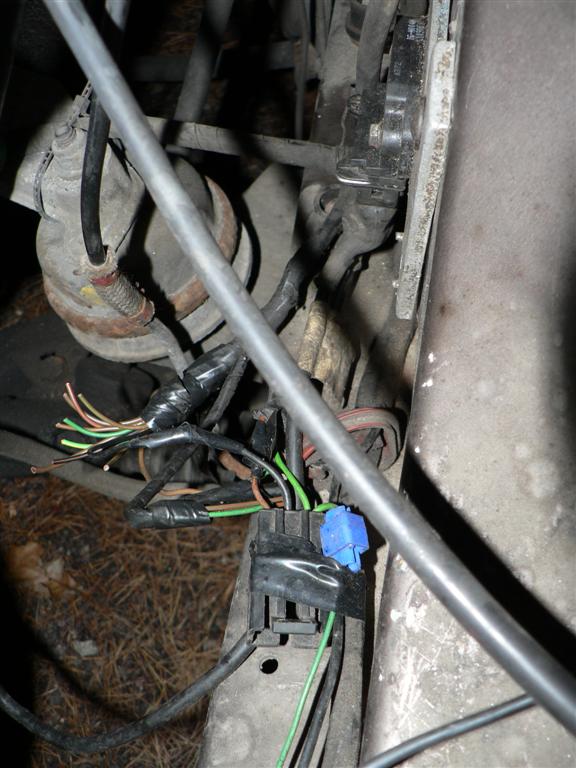

Oskab keegi siiski öelda mis värvi on tahhoka juhe, mul on kapoti alt hunnik juhtmeid sodiks lõigatud..proovisin neid kõiki ükshaaval panna süütepooli klemmile millele jookseb roheline juhe - ei pand nendest ükski tahhokat tööle, või tuleb mingi juhe ära maandada? Ehk on lihtsalt keegi nii tore ja vaatab kuidas see süsteem sinu enda sierra peal originaalis on

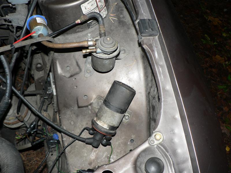

Mul veel üks küse..kuna üks hea päev sierra 200m läbides lambist ära kooles ega enam ei käivitunud siis hakkasin veidi viga uurima. Selgus, et kütus jääb selle junni(pildil) juures toppama. Ühendades selle vooliku lahti mis pumbalt sinna junni jookseb ning pannes selle otse karpale käib auto jälle. Mille jaoks see vajalik on, mõni filter või kütuseregulaator või tagasivoolu takisti?
Samas on keegi armas inimene veel kapoti alt juhtmeid lõiganud, eeldan et kommutaatori vahetuse käigus..tahaks tahhoka vähemalt tööle saada. Ehk on mõni nendest juhtmetest ka süüdi miks auto hästi pöördesse ei lähe?

Toosama voolikutega junn on tagasivooluklapp. Tavaliselt ongi see vahelt ära ühendatud ja otse pandud, kuna laseb kütuse kõik tagasivoolu...
Kontrolli sellist asja, et kas gaasihooba liigutades ka kiirenduspump liigub ja kas liigub korralikult. Mul oli kunagi ühel autol see kiirenduspumba ja gaasihoova vaheline ühenduslüli ära kadunud ja siis ka läks väga vaevaliselt pöördesse ja kõrgematel pööretel jõudu ei olnud...

Vat jään vastuse võlgu. Mälu ei pea enam kõike kinni, ja ei mäleta kuidas see ühendet oli. Aga sisuliselt ei tohiks karpa ujuk ju lasta kütusel liiga palju peale voolata. Lükkab nõelaklapi(vms. oli selle nimi) kinni. Teistel masinatel kusjuures ei ole kohanud sellist tagasivooluklapi süsteemi....
Ja teoorias: kas mitte kütusepump ei tööta sellel põhimõttel, et nukkvõll lükkab pumba hooba ja hoob tekitab pumbas survet. Hoova tagastusvedru surub samas pumba hooba alg- ehk pumpavasse asendisse. kui aga bensiini rõhk on üleval ja tagastusvedru ei jõua sellest rõhust üle lüüa, siis hoob tagasi ei tule ja uut kütet üles ei pumbata....

mul oli 2.0 karpal samasugune klapp vahel.. panin tagasivoolu kinni.. jäid põõrded peale.. mitte küll kauaks aga ta surus seda kütet karpasse edasi :D

karpa puhul on parem kui tagasivool on. Kui see välja võtta vahelt, siis võib sedasi juhtuda et pensupump pumpab karpa üle ja hakkab küttust võtma meeletult. Ma korra proovisin ka sellist varjanti et panin kaks tagasivoolu. Oli säilinud teise sierra pealt karpa, millel on võimalik panna ilma tolle jullata tagasivool, ning efekti juurde ei annud.

Bensupump saab karpa üle pumbata ainult siis kui ujuki nõel ei pea enam - mis muidugi 90-l protsendil karpadest on võimalik. Mitukümmend aastat kulunud asi ikkagi - aga konsulteerisin vennaga kellega kunagi sai see otsepanek tehtud ja kütusekulus miski ei muutunud - ainult käivitamine läks paremaks...

Vahetasin tagasivoolu klapi ära ning ei käind ikka. Viga oli siiski paberist kütusefiltris. Selleta töötab, aga jõuetu on ta siiani ning kütust võtab päris meeletult. Puhtast maanteed sõites on 10l sajale ning linnas loomulikult rohkem ning kiirendades pole vahet, kas hoiad gaasi põhjas või töristad poole gaasiga - minek sama. Kas sisselaskekollektor on 1.8l ja 2.0 sama, et ehk võiks proovida sinna peale pookida 2.0 weberit?
