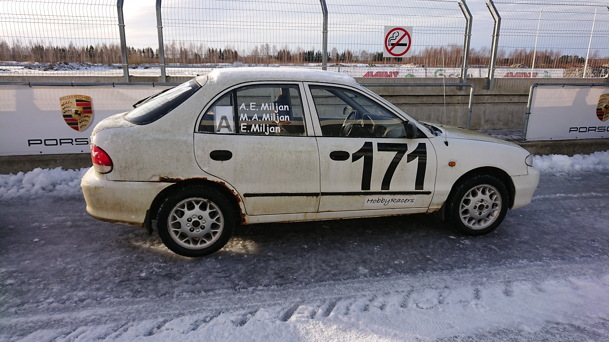

MM30, 29.01.2022 ja MM31, 27.02.2022 sai läbitud ühel teisel õuepealt võetud sammaldunud esiveolisel, aga see on muu teema :D
