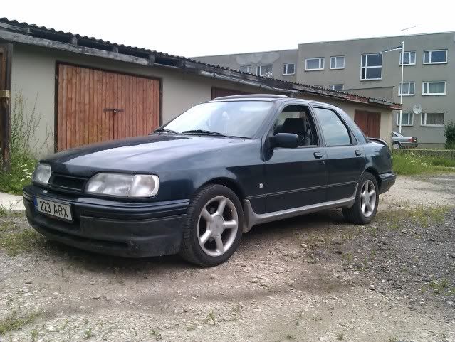

Tere taas üle pika aja.
Vahepeal siis juhtus see, et lendas plokikaane tihend. Sai kaas maha võetud ja avastatud, et silindris on veerant sees. Seega sai võetud uus mootor ligi. Tänu sõbrale sai ära tiritud üks mäda kerega Mk3, millel mootoril oli kaanelihv ja alumise otsa korrastus juba tehtud. Sai siis see mootor peale tõstetud. Boonusena sai sellest mädast kerest veel Recaro sportistmed. Muud tükid läksid siis kaalule ja müüki.
Seega on Sierra koos ja toimib taas. Maru hea tunne on taas sellega sõita.
Sooviks tänada Bomsch'i ja onu Ahto't, kes tegid mootorivahetuse kenasti ära.
Mõned pildikesed ka siis:
