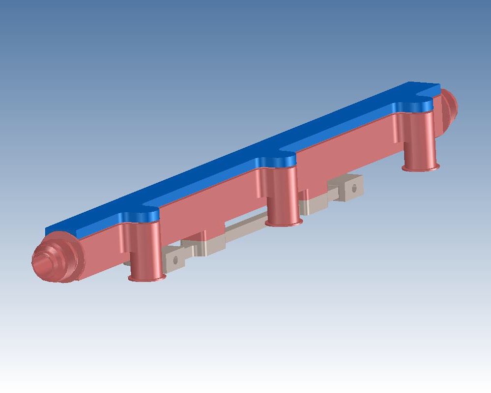

Autole pole kahjuks midagi uut külge keeranud, nüüd saab vajalikud detailid teha arvutis, how cool is that :P
Tegin sellise eluka, nüüd cnc ja loodame, et ka sobib.
24v Cosworth Ev14 Top feed fuel rail

Re: Ford Sierra 2.9 24v 4x4 -83 Estex
Joonista terve auto valmis :D

Postitus Postitas estex »
Jaanus kirjutas:Joonista terve auto valmis :D
Pole vôimatu kuid kas on ikka vajadus, lihtsam teha terve auto 3dscann.
