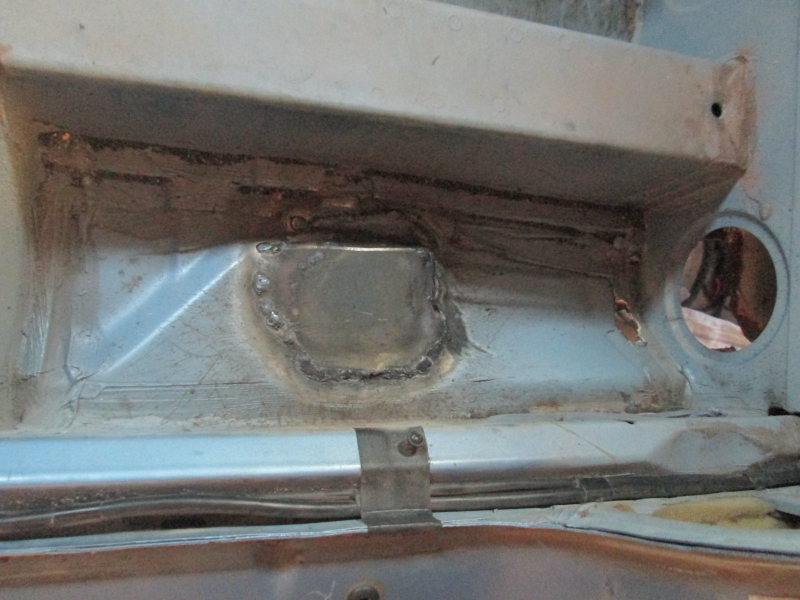

Juhi istme kinnitus sai uue tugevama aluse (kinnituspoldi auk on puudu veel):
Kabiini tagumise nurgaga oli asi paha. Metalli mitmes kihis ja roostet palju:

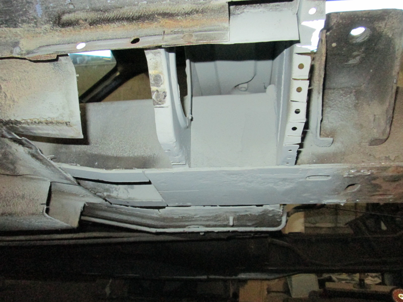

Talajupi tegin 2mm plekist
Ja paika ta sai
Nipetnäpet viimistleda veel ja vasak pool hakkab varsti looma, saaga läheb edasi paremal pool :D
