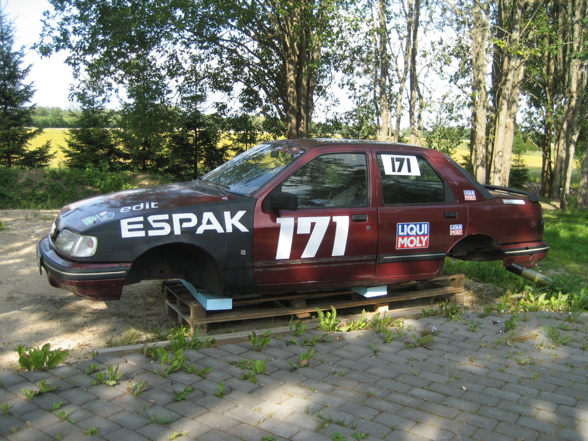

Nüüd saabus aeg saata vana kere pensionile (varuosadeks), sest plekki oli natuke väheks jäänud - kere tundus pehme ja samas ei tundunud enam piisavalt turvaline
Viimati muutis merchant, 09 Juul 2021, 18:28, muudetud 1 kord kokku.

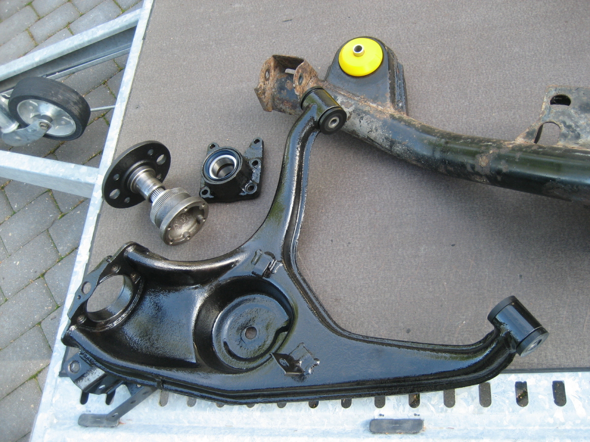

Vahepeal saabusid veel tagasilla polypuksid: silla padjad ja õõtsapuksid ning ette õõtsapuksid ja õõtsa stabikaga ühendamise puksid.
Lisaks 2L ATE Blue piduriõli.

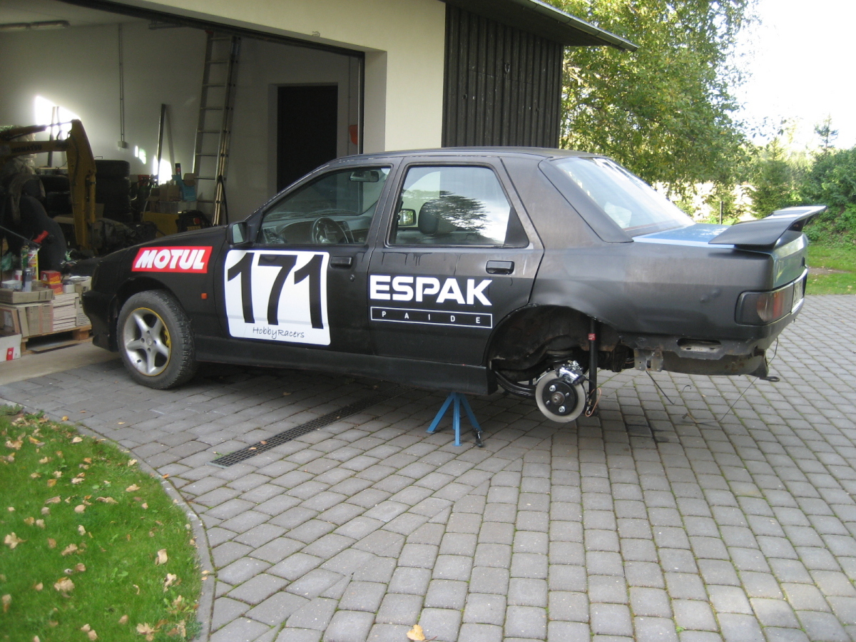

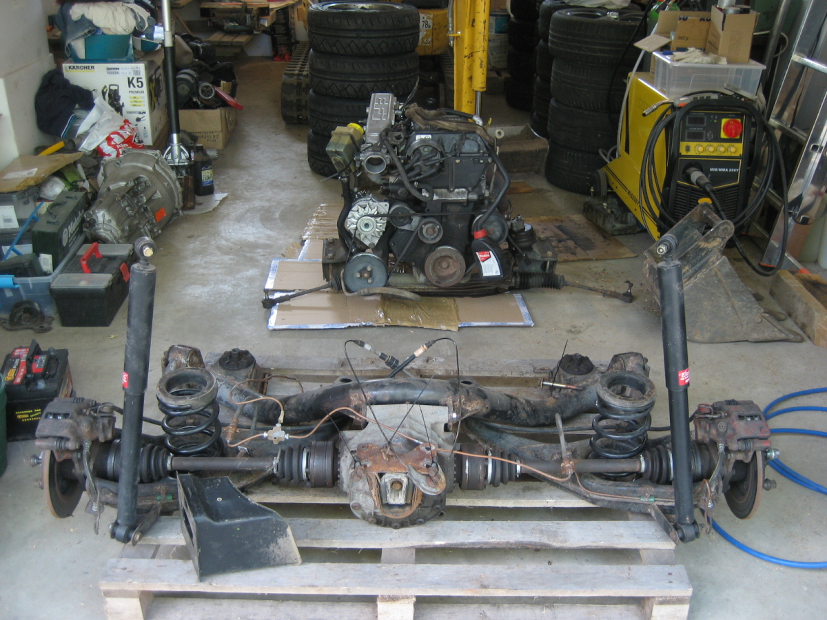

Nüüd läks siis tööks lahti. Kõigepealt tagaõõtsade, rummude ja veovõllide puhastamine ning värvimine. Siis uued puksid-laagrid-tihendid sisse

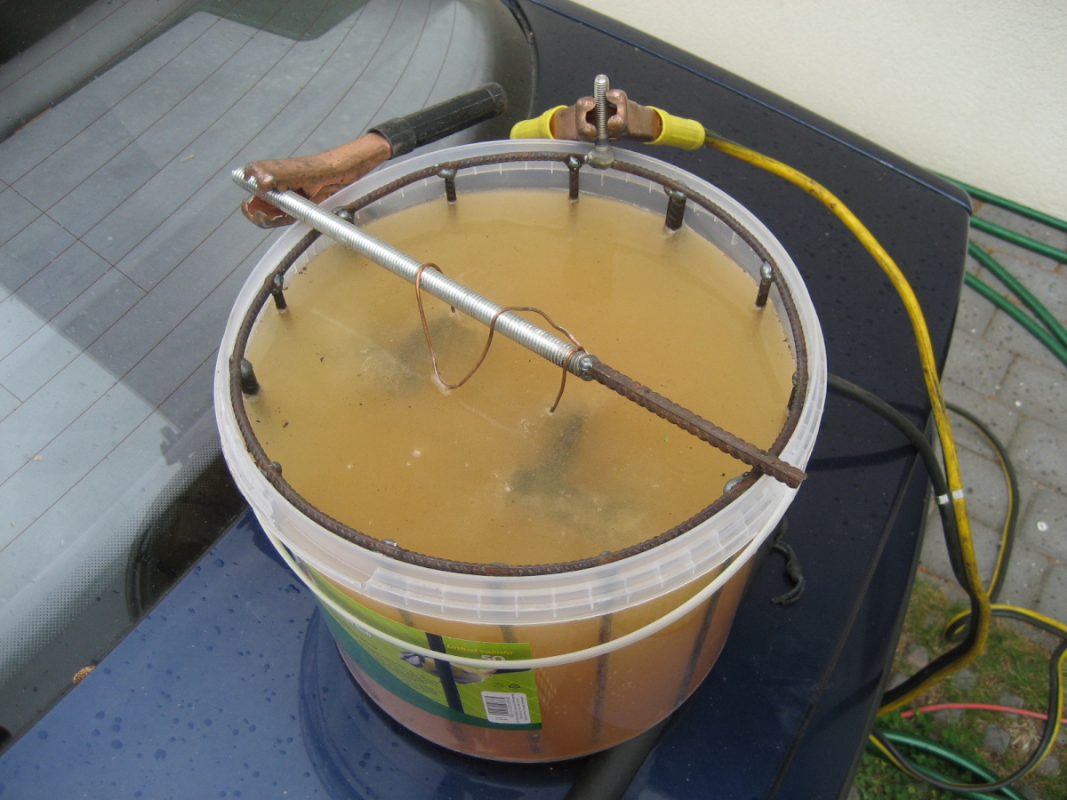

Roostes pidurikelkusid ei viitsinud nühkida, nende jaoks tegin DIY elektrolüüseri
Pärast kergelt harjaga üle ning kuumakindel värv peale.

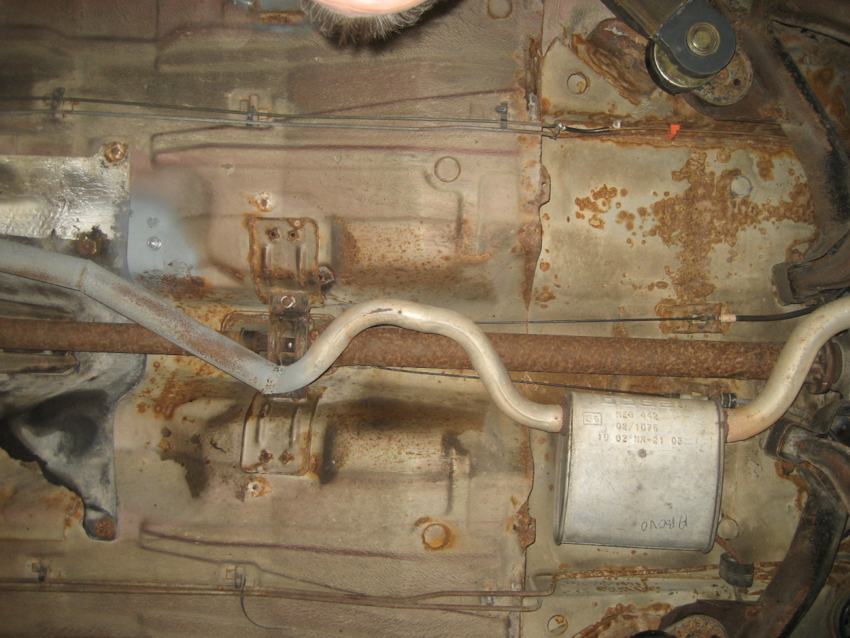

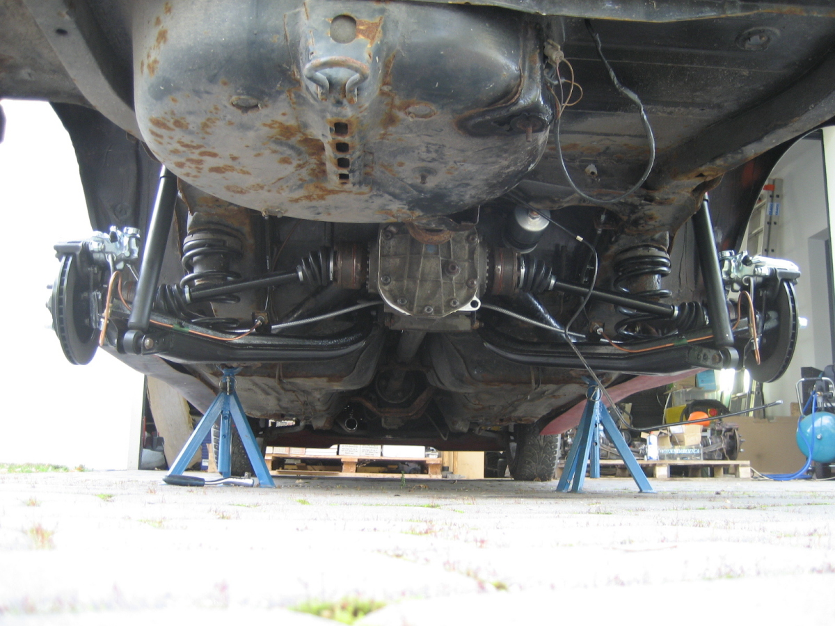

Veovõlli liigendid pesin puhtaks ja panin uute kattekummide ning uue määrdega kokku tagasi. Piduritorud tegin kõik uued + panin vana auto pealt pidurdusjõu regulaatori vahele tagasi, mille keegi oli minema visanud. Kütusetorud olid paari nipukaga alla seotud ja jube roostesed - panin uued klambrid ja puhastasin-värvisin üle. Kahe auto peale sai terved ilma ratsimata torud alla. Tagastangele tegin uued kinnitused, keegi oli selle klaasplaststange ehitusnurgikutega külge riputanud.

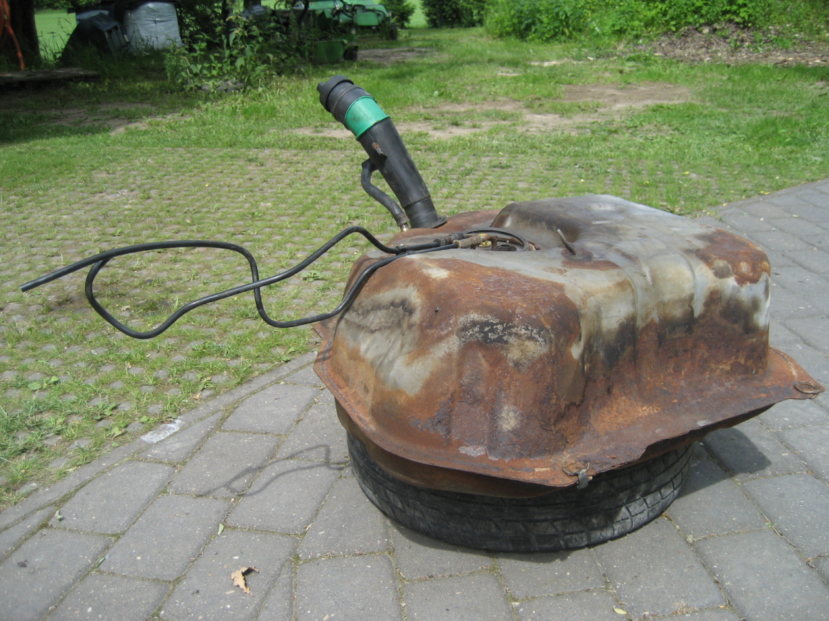

Et musta Sirje paak jooksis, plaanisin vana punase oma sinna ringi tõsta. Aga võta näpust: kõigepealt ei hakanud pump tööle - pistik on kahtlane. Panin musta paagi pumba ja samas lõikasin vahelt välja selle turvalüliti, mis pagassi põhjas on. Tulede juhtmestik sai ka korrastatud ning konksupistiku väljavõte koos numbritulega minema visatud. Ent siinkohal tabas mind ebaõnn: ka see paak oli vahepeal nii läbi roostetanud, et üks külg kippus niiskeks imbuma

Ei jäänudki muud üle, kui uus paak tellida, varuosa nr 202-2551009.

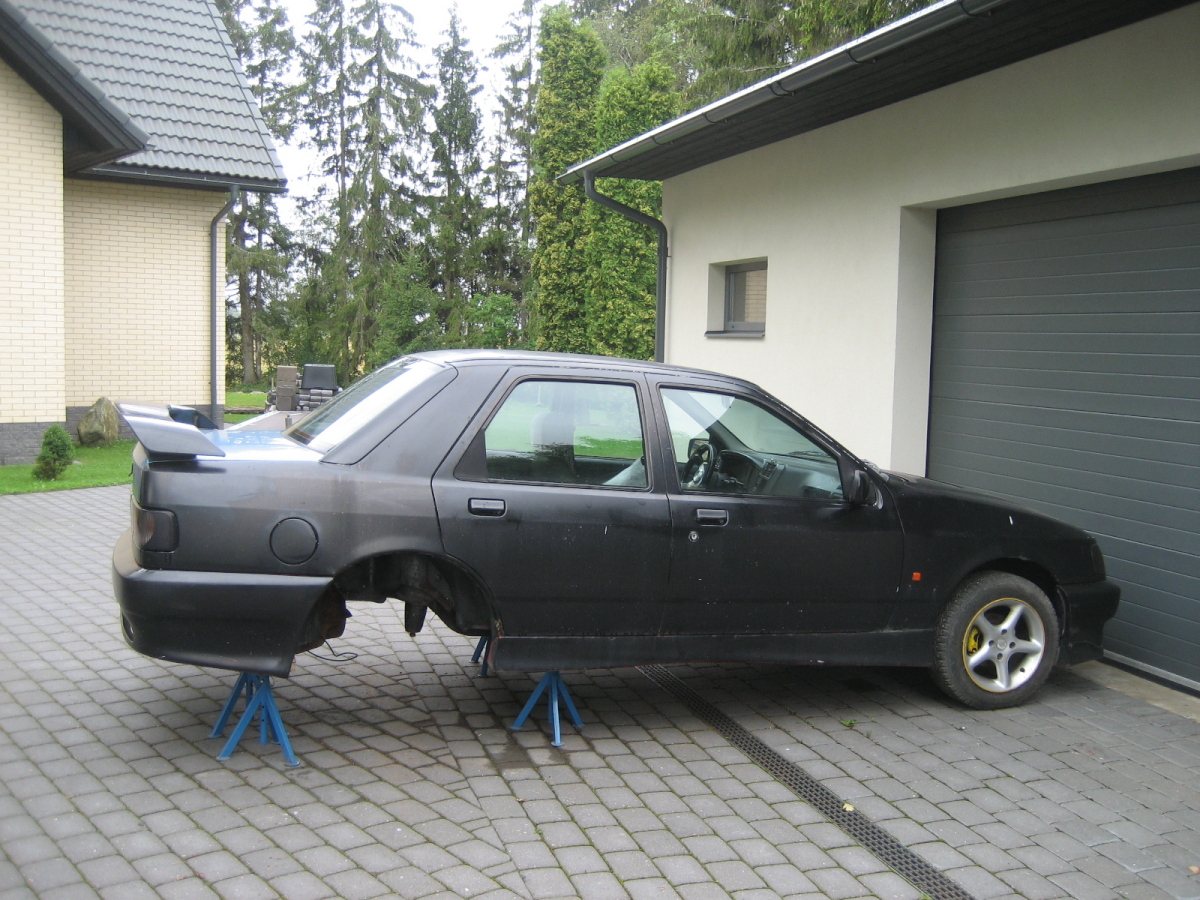

Tagasild koos ja alla pandud

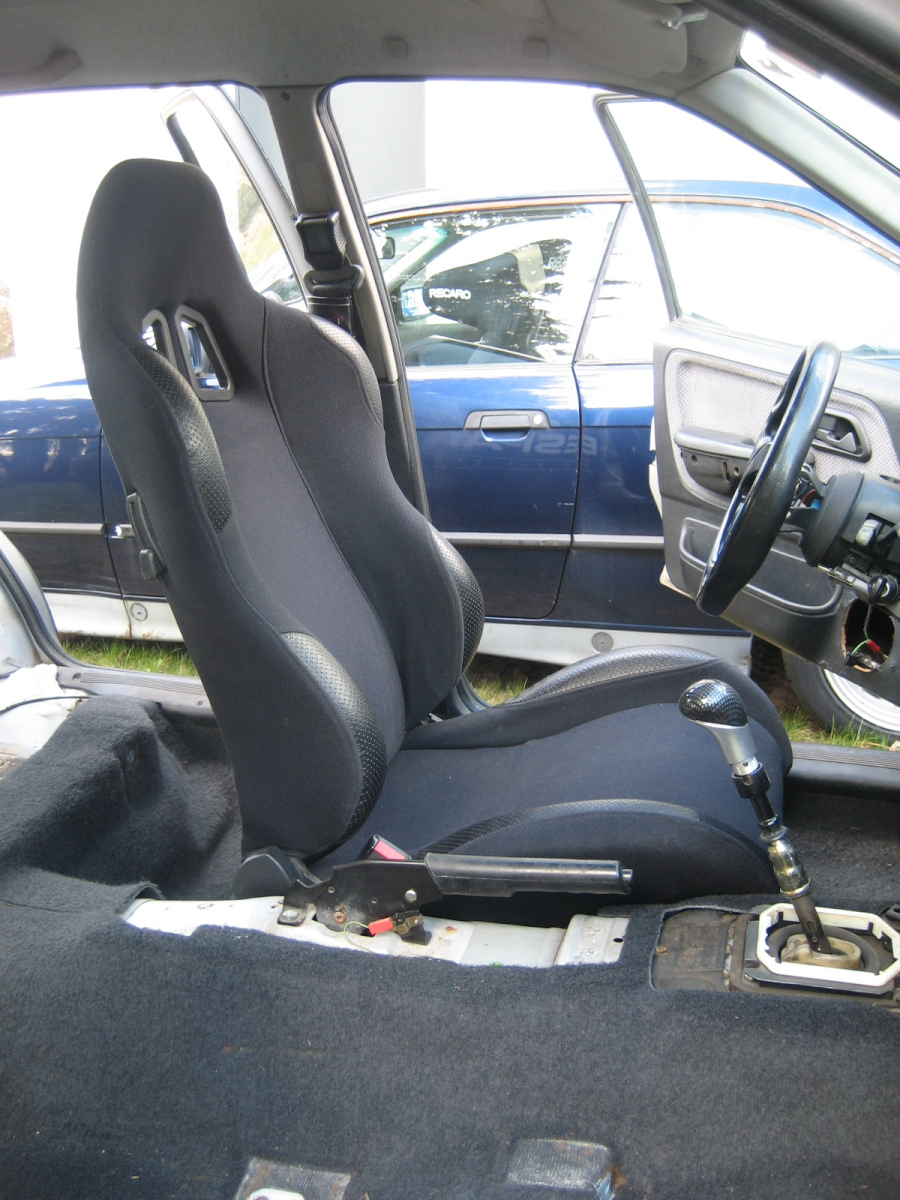

Sumpsi tegin tervenisti uue: Ø55mm toru ja ports põlvi, 400mm resonaator, klamber ning universaalne tagapütt ja läbib ilust auto24ringi müratesti. Nüüd tuli veel sisuga tegeleda. Iste vanast kerest ringi tõstetud (uued talad keevitasin sisse)
