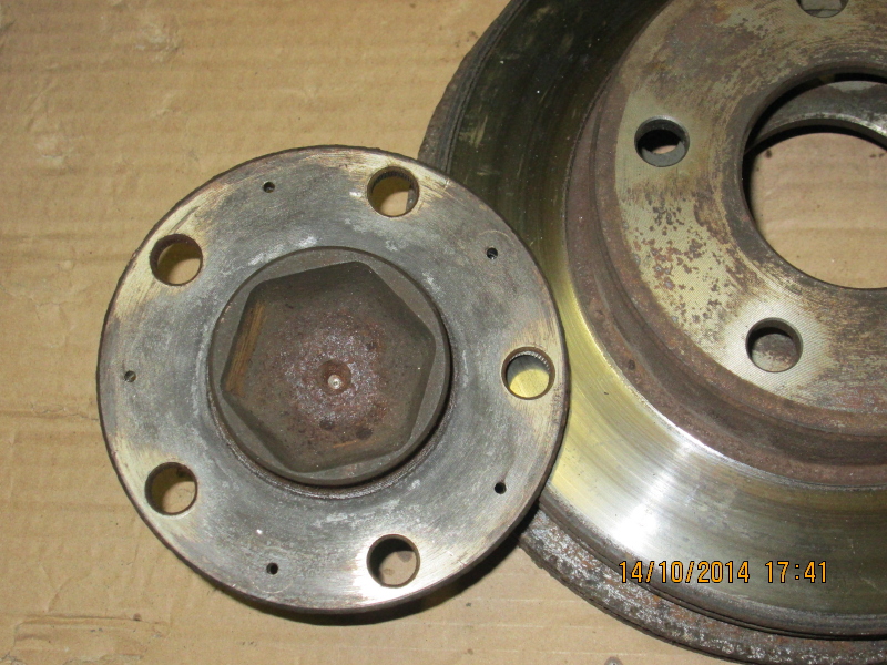

Tervet scorpa käändmikku ümbertõsta ei saa - amordi ava on suurem, sarniiri ava on suurem. Rummu südamikku ka ilma treimiseta sierra käändmikku ei pane:
vasakul scorpa, paremal sierra

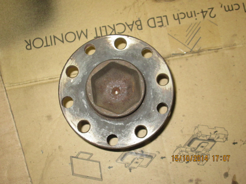

Võtsin siis ühe vana scorpa piduriketta ja pistsin sierra rummusüdamiku sinna sisse. Piduriketta keskava on nii täpne et rumm seal sees loksuda ja tsentrist välja nihkuda ei saa. Keerasin siis rummul ette "tühja" koha kuhu läbi ketta poldiaukude puurisin 13mm puuriga uute aukude kohad ette (ketta poldiauk on 13,...mm)
Pärast peenikese puuriga avad ette
Ja nii ta siis välja nägi uute aukudega:
Scorpa flantsi diameeter on sierra omast 4mm suurem. Sellepärast lisasin poltide kohale pisut metalli et asi oleks samakindel kui originaal. Selle vajaduses võib küll kahelda aga las olla- lisa metall halba ka ei tee.

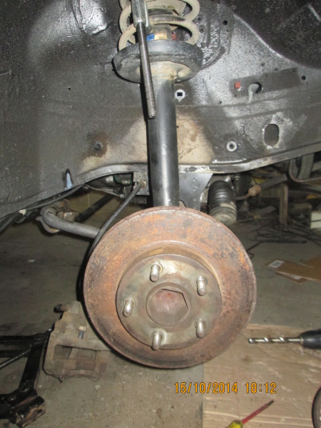

edasi polnudki muud kui ketas külge ja ratas alla
mingeid anomaaliaid garaasi katsel ei esinenud
Külge läheb veel scorpa pidurisadul koos kinnitusega. Boonuseks suurema diameetriga kettad ja TEOREETILISELT paremad pidurid
Kuidas selline ümberehitus lõplikult välja tuli, näitavad loomkatsed looduses.
