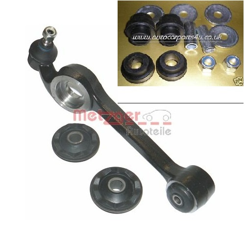

Müügil olevad on teise konstruktiooniga, õõtsapuks väga pehme võrreldes vana täiskummist puksiga ning auto all sootuks lödi ning käib lõdvalt edasi tagasi. Mis kogemus nendega?

Konstruktsiooni poolelt on küll sama rauaga löödud. Probleem on lisaks veel selles, et uue konstruktsiooniga õõtsad on suurema läbimõõduga, peened uretaanid kukuvad välja

Hirmuga, et polegi midagi kokku panna, lappasin prooviks oma esisilla kokku. Õõtsad Atoyst, karbi peal RTS SA, hind olematu. Olid kõik komplekteeritud, nii et pidin ise puksid välja pressima, kuid kokku panekul no problemo. Sisemised puksid uretaanid, stabika asemele reaktiivvarda kit, mõlemad Rallydesignist. Kõik istus nagu rusikas sitaauku. Kindel, et sa scorpa õõtsasid ei tellinud?

Usun, et ikka Sierra õõtsad, pikkuselt erinevust ei näinud.
Kas need uretaanist puksid nägid välja nagu suuremal pildil? Võimalik, et olidki siis uue konstruktsiooniga õõtsale tehtud.

Stabika otsa puksist jah, uue konstruktsioon puks käib edasi tagasi kuna on väga pehme.
Re: Õiget õõtshooba ei müüda enam?
Mis suunas edasi tagasi ja millised puksid? Kas need mis tulid õõtsaga, ehk siis metall kestaga õhukesed või nn tugevdatud kummist. Seibid läksid õiget pidi külge?
saan aru et probleem on selles et on need õhukesed metalliga ja teisi pole saada ja et augud on liiga suured

Jah, õhukesed metallkestaga, täiskummist pukside mõõdud on teised, neid paigaldada selle õõtsale ei saa - juba proovisin. Kuidas muidu seibid mängu tulevad? Vanale täiskummist puksidele mõeldud seibidest ei paista väga kasu olevat, toetuspind vastu keskel olevat tsenterpuksi. Kaasas uusi seibe pole.

Üldiselt ikka õõtsad tulevad puksidega ja siis on läinud need kestaga puksid kaarega prükkarisse ja kummist puksid asemele :D
Seibid käivad jah toetuspinnaga vastu puksi. Päris täpselt ei oska öelda, miks, aga nii on :)
MrBungle kirjutas:Kindel, et sa scorpa õõtsasid ei tellinud?
Scorpa õõtsadega vahe peaks olema pikkus ja sisemise puksi poldi mõõt. Vb ka šarniiri koonuse mõõt..

Kestaga puksid kaasas, lausa külge pressitud aga seibe pole kaasas. Kummipuksid jäävad loksuma, mõõt teine. Ei mäleta enam aga 2-4mm diameetri kohta oli vana ja uue õõtsa läbimõõdu vahe

Jälle mingist hallist mälust, aga minu meelest need kummist puksid olidki päris lõdvalt seal aukudes. Pingule läksid alles peale seibide vahele litsumist.
