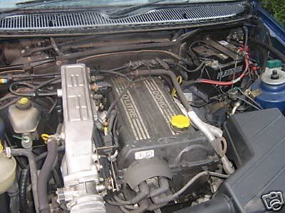

viska mingi pilt sellest pimedast sisselaskes. karteri tuulutus läheb õlifiltri kobakasse. sisselaskekollektoril üks pime oli vist automaatkasti puudumise pärast
Re: Dohc-i sisselaskesse minev karterituulutus ja tühikäik
Õlifiltri kobakasse ? Karteri tuulutus läheb sisselaskekollektori külge.
pilti ei saa hetkel teha. See pime on ise pandud sisselaskesse, mootori tagant tuleb ringiga metalltoru, mis sinna peaks minema. Karterituulutus arvan sellepärast, et see toru tuleb väljalaske alt ja sealt tuleb õlisuitsu, kui mootor soe on, ei tea kui õige see just on, aga noh...

http://www.flickr.com/photos/stuart166axe/3130836319/" onclick="window.open(this.href);return false; ma arvasin et seal taga klapikambri kaane keskel on karteri tuulutus ja sealt läheb voolik õhufiltri kopsikusse

Sisselaske küljes paremalt kolmas peaks olema karterituulutus, see on pimedaks pandud, ära ühendades hakkab jama pihta kõrge tühikäiguga ja aeglaselt langevate pööretega.
ise ei suuda muud välja mõelda praegu, kui MAP või tühikäigumootor. Tühikäigumootorit ei tahaks uskuda, sest kui see pime on, toimib ju ilusti.
Või siis äkki selle metalltoru teises otsas vaakumleke? Mingi susin on paremalpool mootorit olnud nagu koguaeg, aga see susin on koguaeg, isegi kui seda toru küljes pole
Mingit muud vaakumtoru rohkem paremalpool pole?

ju siis see mis ma panin on niisama siseneva õhu soojendus
