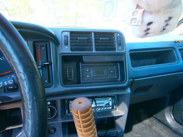

Mis käigukangi nupp see siuke on?
Aga tore, et kokku said. tegevused sierraga ei lõppe kunagi

See on jah korralik kang
Idee on panna ka võimalusel ketas tagasild ja ABS peale aga pole veel leidnud doonorit millel oleks ABS peal.
Oluline ongi et oleks doonor siis on kindel et kõik vajalik on olemas mitte et peab mööda eestit taga otsima.
Nii kulub vähem aega ja närvikulutamist.
