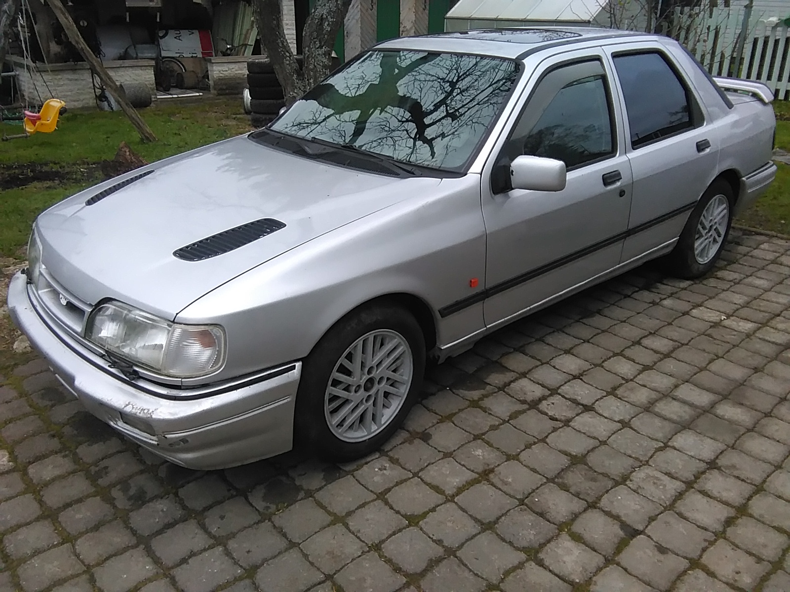

Olen siin foorumis uus tegelane, aga Fordi mees olnud läbi aastate .
Viimati soetatud, lõhkilastud mootoriga Sierra Cosworth 4*4

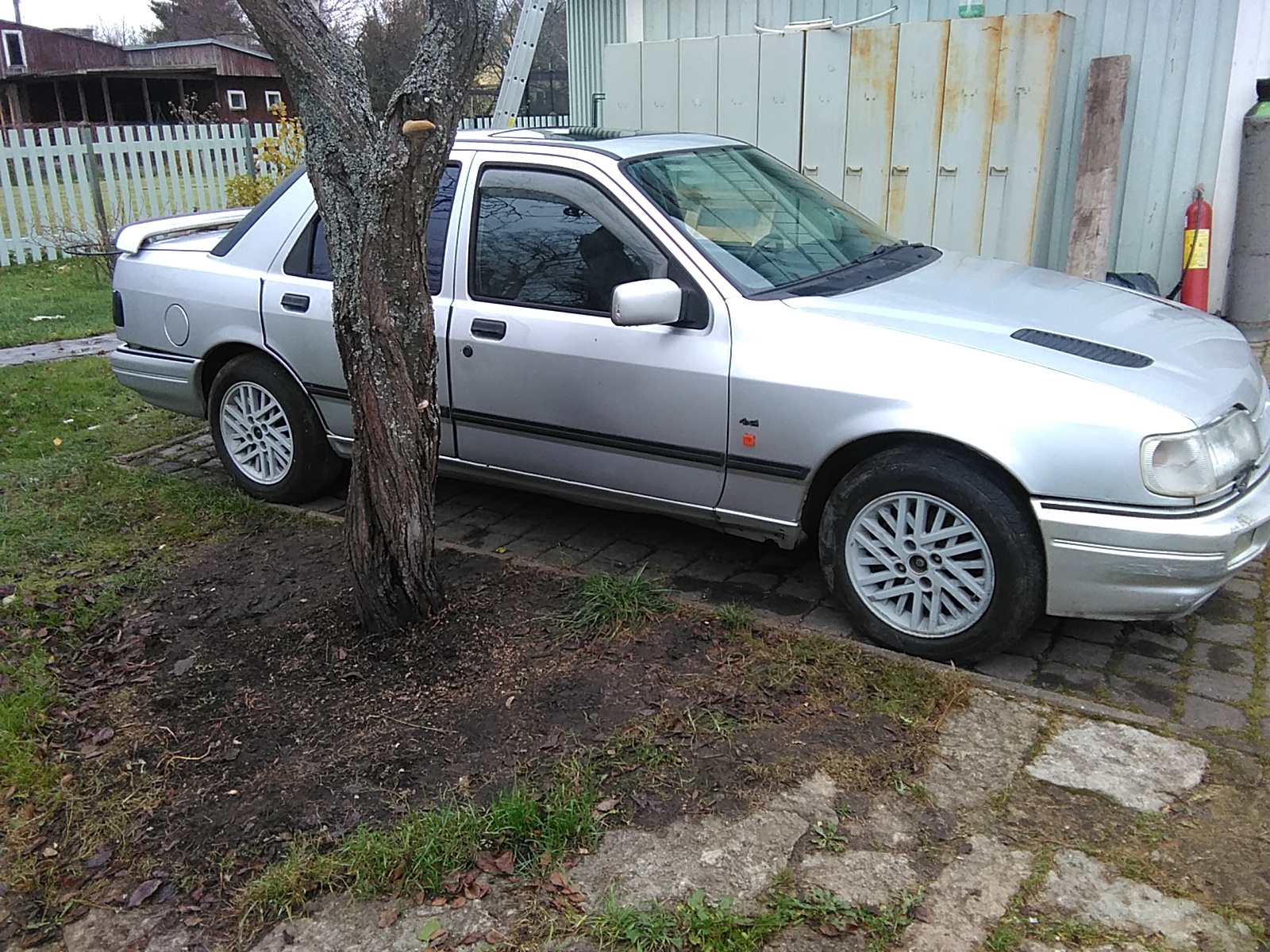

Ostsin auto paar aastat tagasi, Elvast sõbra käest, kes oli selle ostnud ka plaaniga üles ehitada. Auto on 2008 toodud Eestisse Itaaliast ja siin sõidetud jäärada, kus ka eluvaim välja võeti. Kahjuks purunes tal 16 klapiline plokikaas ja hetkel on mootor 8 klapilise ohc kaane peale ehitatud. Viimane mootori ehitus tehti Ligur motorsis. Kuuldu järgi võiks autol hetkel olla 400 hj kanti. Kevadeks katsun ta häälde ajada, siis saab näha,kuidas kulgeb. Hetkel muude projektidega hõivatud ja Cossu remont ei ole odav lõbu. Tulevikus tahaks ikka 16 klappi kaane tagasi panna, see maksab muidugi sama palju, kui mul see auto maksis. Kere on õnneks väga heas seisukorras, ainus, mis tuleb välja vahetada on akualus, sedasaab õnneks uuena osta, 29 naela maksis. Üritaks ta originaalina võimalikult hästi korda teha . Muud hetkel lisada ei oska, eks edasistest liigutustest annan sujuvalt foorumis teada. Loodan, et see ei jää viimaseks Cosworthiks,mis Sierra foorumis liigub.
