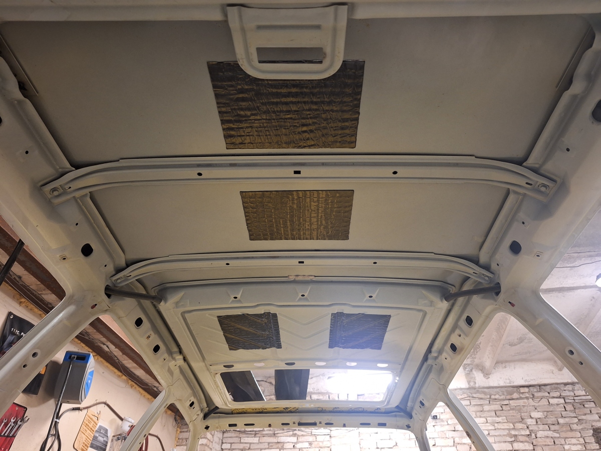

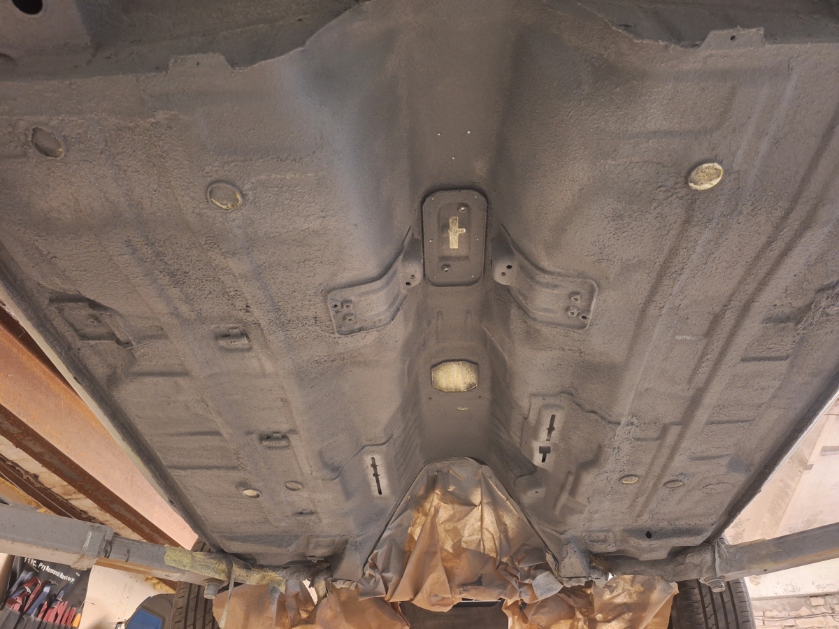

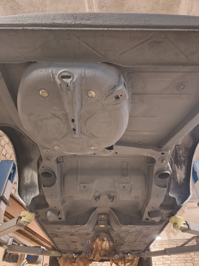

Salongis ja põhja all liitekohad korralikult tuubi-hermetsiga üle.
Põhja alt kõik kivikaitsega kenasti üle.

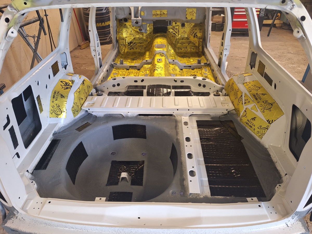

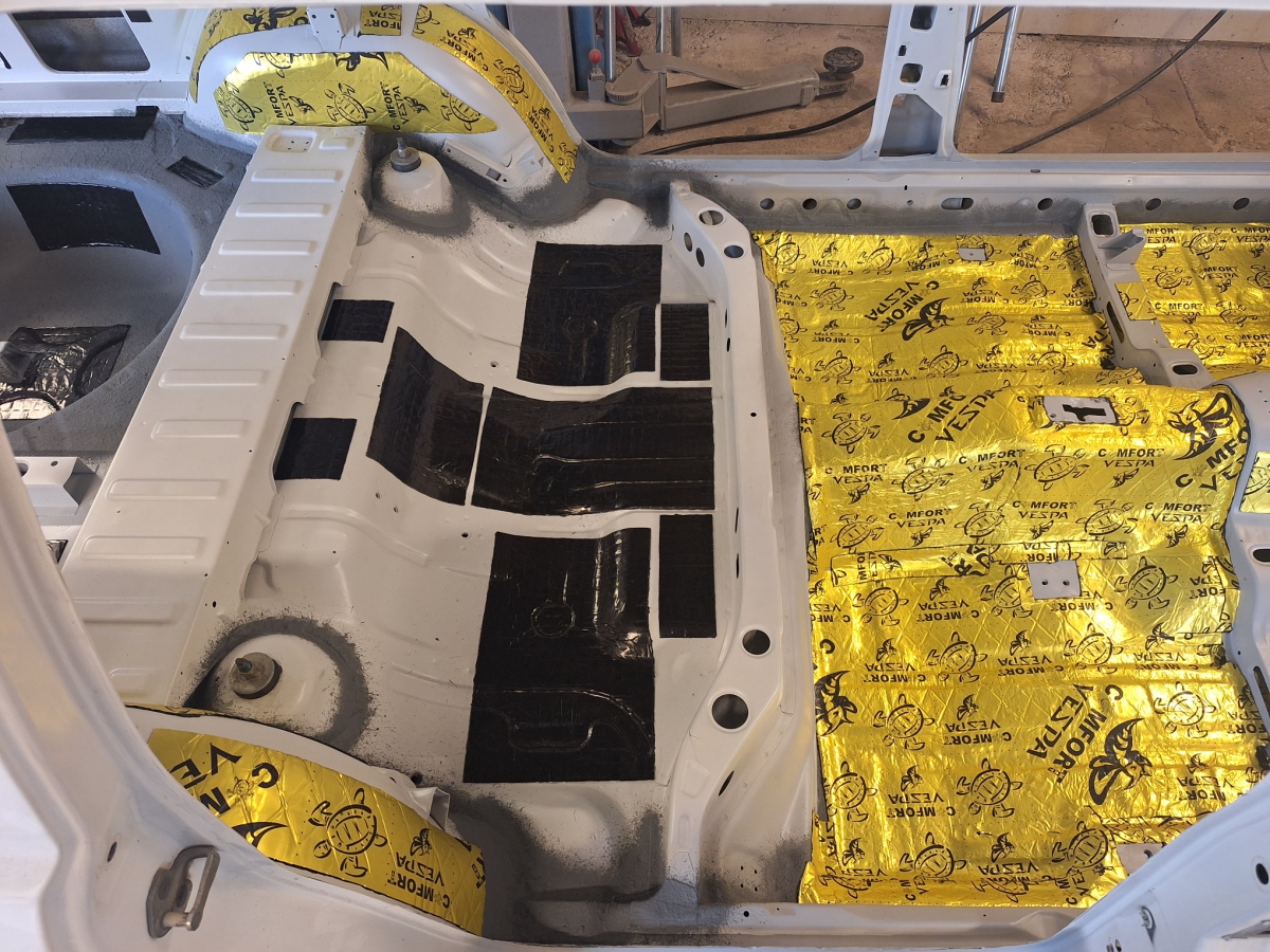

Kulda-väärt pill ikkagi, seega panin pigimatid paika pärast epot.
Minu idee on nad "sisse värvida", nagu tehasest. Kas see otstarbekas on - ilmselt mitte.
Järgmiseks üritaks luugid-stanged korraks külge saada, et vahed paika ajada. Siis saab kerel alumise serva ja rattakoopad epoga ja Raptoriga üle kõmmutada.
